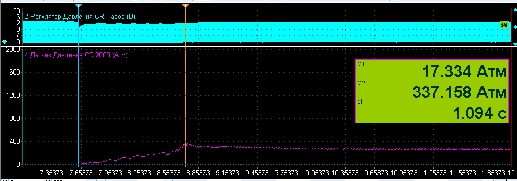

  1. Ну а какие мысли...кроме того что сказал выше Олег.... есть же осцик, зачем ждать какой то LAUNCH, который может по этой авто косячить будет. Становись осциком на датчик давления смотри давление в рампе. Давление есть, смотри импульс на форсунку...давления нет, ищем давление ))). Ну можно еще и ДПКВ захватить, обороты что бы видеть. Если есть VAG COM попробуй в режиме ОБД связаться. Хорошо работает этот девайс в большинстве случаев. Выведи два параметра...обороты и давление в рейке. По моему слишком ты усложнил все в этом авто....начал не оттуда. Надо начинать с того что попроще ))).
  2. ))) Двигатель должен быть обязательно прогрет. На стадии прогрева ЭБУ частенько еще "шевелит фазами".
  3. Хватит и одной. И что трудного и дорогого в замере давления топлива?? нет штуцера на рмпе?? ))) Ну а быстросъем на соединении рампы и топливопровода имеется же? Рампа какая, с обраткой или без? Что то давление топлива слабоватое... З.Ы. В Кирове не было нормальных диагностов?? А теперь и в Питере НЕТ??? !! ))).

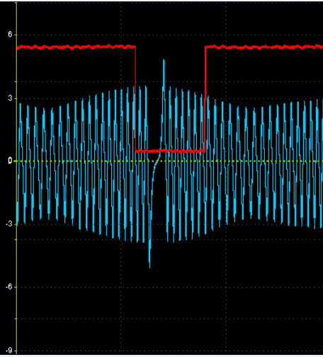

  9. Привет. По моему на ДПКВ сигнал корявый.... такого что то не встречалось ни на одном NISSAN. Да и форму он меняет по моему от такта к такту.... так что тут надо разобраться думаю для начала.

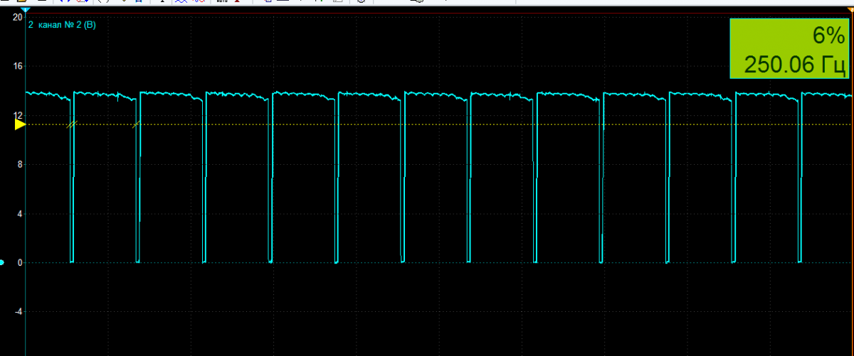

  20. Ну да, получается система в аварию падает. В этом случае отключается управление фазорегуляторами. Так а до появления ошибки, ты пишешь идет управления фазиками. Просто само по себе на ХХ идет управление, или при перегазовке? Как будешь снимать еще сигналы, сними на всякий осцилку по Датчику Давления.....при ошибке, и без ошибки. Ну на полностью прогретом двигле конечно.
