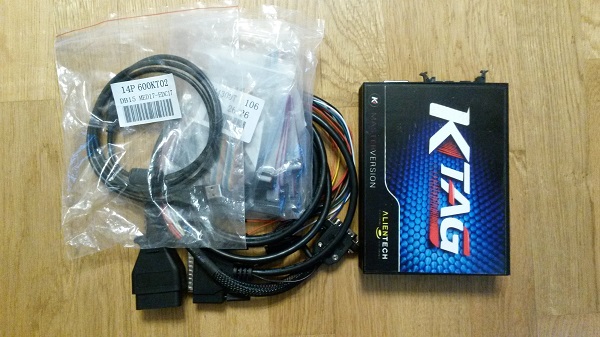

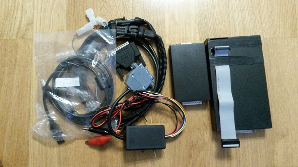

  10. Практически не пользованные. Покупались у надежного китайского поставщика. Самостоятельно перепрошивались с предыдущей версии (имеется шлейф у Kess и разъем у Ktag под J-link). В полной комплектации. Цена за комплект 8000 руб.

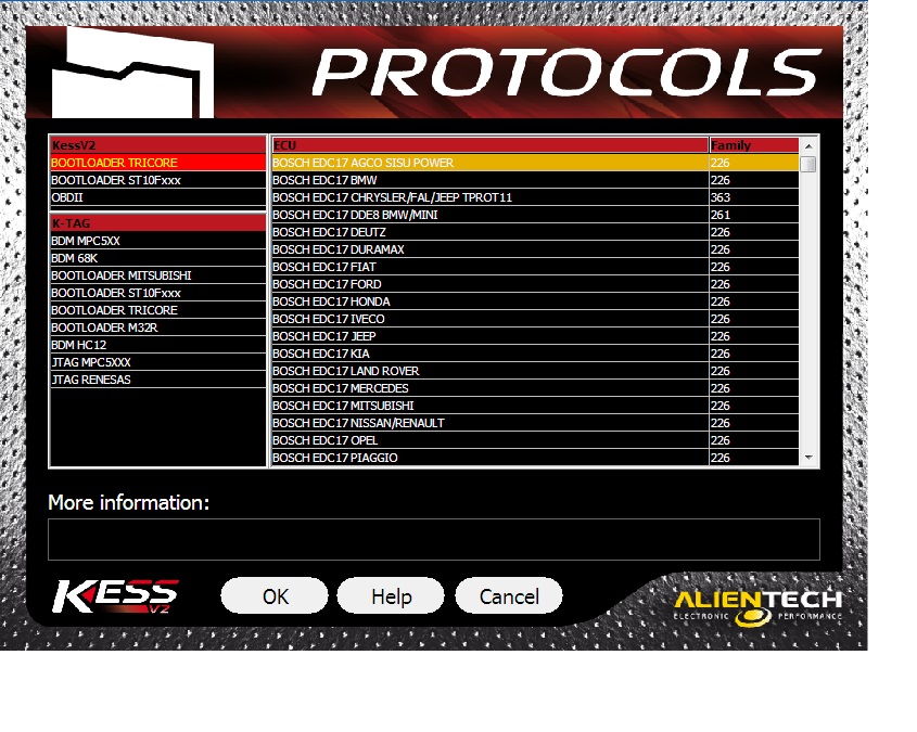

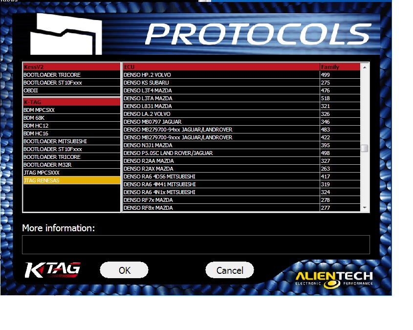

  21. Попробуй тот что я написал. EDC17CP48. Кстати в перешитом К-таге даже этот протокол в сером цвете.
  22. Верить или не верить - это не критерий истины. Проверка практикой это аргумент.
  23. Это не одно и тлже. Проверено на К-таге 6.070 с переводом его в КТМ100. Не берет заявленные протоколы (проверял по вольвовскому протоколу EDC17CP48) Что касается КТМ100 7.003 купленного у китайцев имено под GPT - делает эти блоки достойно.
  24. Перевод K-tag 6.070 в КТМ100 типа версии 7.003 не приведет к открытию протоколов GPT. Но китайский КТМ100 7.003 это несколько другое дело. Он реально работает с заявленными блока по GPT протоколам. Но и стоит он значительно дороже.
