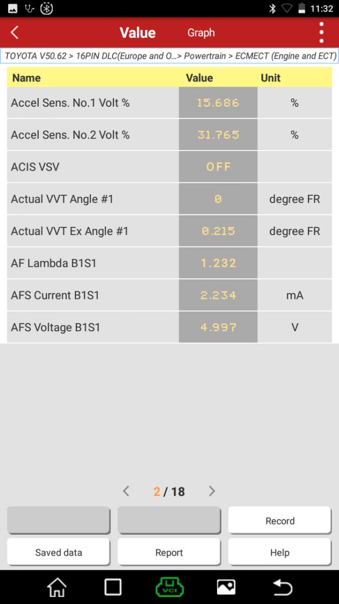

  5. Всем добрый день. Предыстория: засветился чек, поменял владелец первую лямбду (до меня). Машина проехала 4000 км и снова чек. Теперь попал ко мне. Ошибка возникает в фазе торможения двигателем. Прям как в табличке и ток я тоже замечал во "фриздате" в момент возникновения ошибки 2,234 мА: И можно конечно порекомендовать ещё раз заменить лямбду на новую, но что меня смущает: 1. Может ли всего за 4000 км на машине без ГБО погибнуть лямбда 2. При проведении тестов по лямбде она ведёт себя довольно адекватно: Обеднение смеси на -12,5% напряжение датчика 4,050 В 0% коррекции напряжение датчика 3,196 В Обогащение смеси на +12,5% напряжение датчика 1,868 В

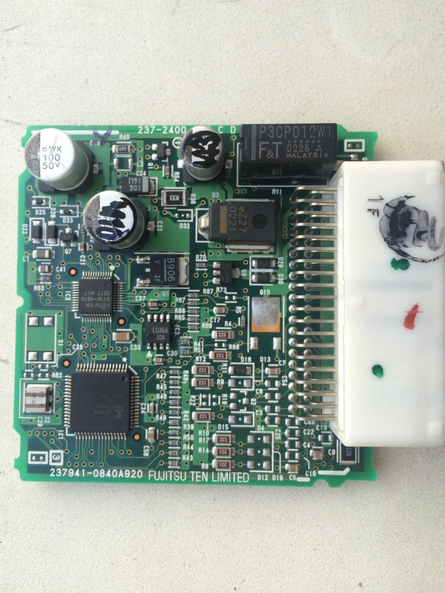

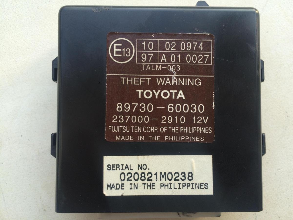

  9. Приветствую. Итого: 1. ЦЗ не срабатывал, т.к. видимо из-за дефекта стеклоподъёмника владелец отключил блок управления ЦЗ в двери водителя. Хотя и с подключенным и работоспособным ЦЗ реакции на личинку дверного замка нет - я думаю в этом "тракторе" там даже датчика нету. И BCM даже в выборе нету. Вообще скудная машина на блоки. 2. Блок "антитефт" при снятой микросхеме памяти - можно принять за FF по всему дампу - ведёт себя тихо. 3. Залито содержимое такого-же блока от Тойота LC105 2002 с нашего форума (пользователь Х300С тему открывал) - блок так же не проявляет себя. Поскольку 93lc46a - rotated, - успешно считана и записана через MiniPro TL866 как CAT93c46a(J) - может кому пригодится информация. Спасибо за советы и участие. Будем считать тему закрытой.
  10. Доброго времени суток всем. Утерян единственный ключ. Притянули. Задача была сделать "бюджетно". Ключ сделал - просто болванка открывающая замок зажигания, чип прописал, завожу и езжу. Но: видимо перед тем, как потерять ключ - наверное поставили кнопкой ключа на охрану, - это я предполагаю. Машина постоянно мигает аварийкой, светится светодиод индикатора "Security". При отключении блока, изображение которого на фото (не мои фото, но плата один в один) - всё отключается, машина спокойно ездит. Я как то не могу сориентироваться как и чем её снимать с охраны. Личинкой двери пробовал - не реагирует совершенно, в т.ч. и ЦЗ не срабатывает. Направьте на правильную мысль пожалуйста - запутался... PS: личка не заполнена если что.
