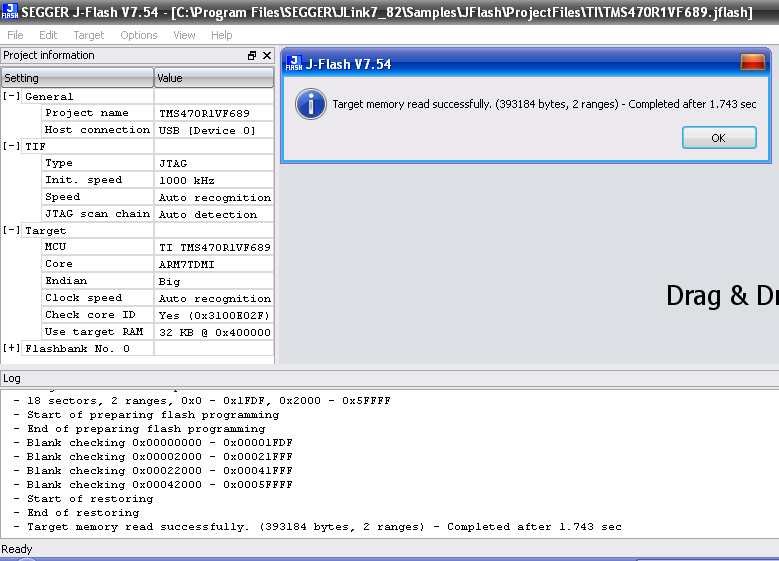

  1. Приехал домой. Вычитал еепром. Запрос кода отключен. Результат на фото. Спасибо коллегам за участие в теме. Особенно koshavova ;) "решено". Тему закроем. 24c16 orig.BIN

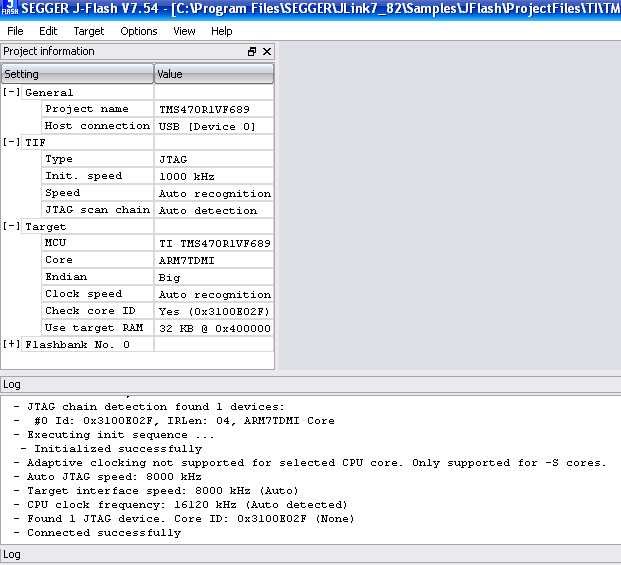

  4. Спасибо diagtula. Вроде все вычитал. Теперь буду дальше разбираться в дампе. TMS470_ford6000.bin

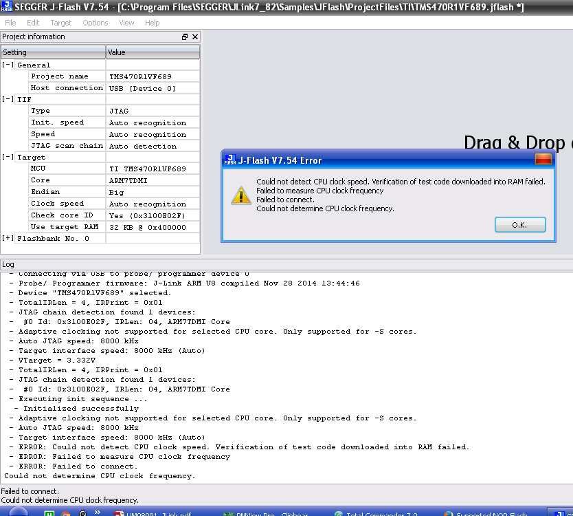

  5. Вопрос коннекта решился изменением в "Activate mapping". А вот дальнейшие шаги - нужна помощь зала...
  6. Приветствую коллеги. Попал в руки аппарат Ford 6000 CD Single E CD GGDS PartNO: 6С1Т-18С815-AG. Естественно LOCKED. Скажу сразу - за все годы ещё не доводилось вычитывать TMS470AVF689. Распаял Jtag подключение, WatchDog на массу и "два питания/две массы" не забыл. Пытаюсь коннектиться с помощью J-flash 7.54. При создании проекта: точно такого проца в списке нету, но коллеги как-то же ним читают.. Выбрал таргет как TMS470R1VF689. Инициализация проходит, а далее ошибка - не может определить скорость обмена. Скорость пробовал и 8000, и автоматом - не работает. Подскажите плиз сюда или в личку как правильно создать проект. Не откажусь и от помощи "до решения проблемы" естественно можно и не бесплатно 😉

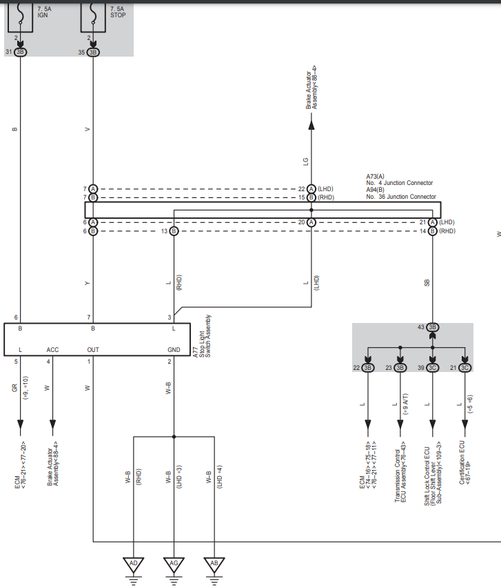

  7. А искал я всего лишь такой фрагмент. Может кому ещё пригодится, т.к. там выключатель стоп-сигнала аж на 7 пинов 😥 PS: autoleha-sto ещё раз благодарность.
  8. Добрый вечер. Кто может поделиться фрагментом схемы АБС. Интересует связь выключатель тормоза-АБС-реле стоп-сигналов. Жалуется на С1380 Stop light relay malfunction & C1425 Open in Stop Switch Circuit. Найденное в сети не сходится с фактическим положением дел - искал уже. Спасибо.

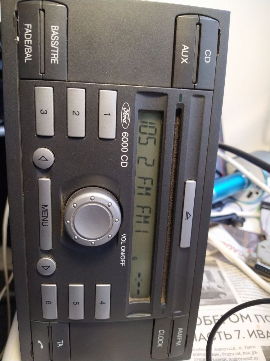

  15. На этом пине написано "+ from radio". Я бы снял разъём да проверил со стороны головного устройства приходит это напряжение когда головное выключено или нет. Если приходит - не нужно мучать усилитель, следует ремонтировать головное. А если не приходит - значит в усилителе какой-то элемент имеет утечку и он сам себя включает. Ну или всё ж таки коррозия на плате и тогда тоже будет чудить усилитель. Только тему нужно переносить в "ремонт электроники", а то получим сейчас оба по шапке от модератора
  16. Добрый день. Шанс найти принципиальную схему на УМЗЧ близки к нулю. У них платы вроде подгнивают от влаги - есть смысл осмотреть визуально, особенно ближе к процессору. На 9-й ноге вы проверяли появление напряжения при вставленном в УМЗЧ разъёме или при снятом?

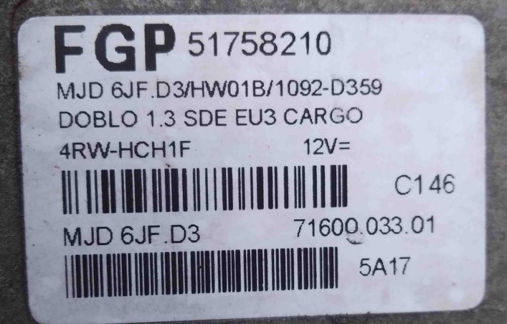

  17. Всем доброго дня. Для себя (не клиентам) ищу ЭБУ, иденты на картинке. Обязательно с аппаратной реализацией выше 01В. Рассматривается и вариант полностью или частично неработоспособного блока. Но интереснее конечно работоспособный. Авто на ходу, так что не спешу 😉
  18. Всем привет. Сразу в помойку, т.к. не знаю в каком разделе такое спросить. Мой ЭБУ двигателя в версии HW01 "не умеет" активировать круиз-контроль т.к. вроде на плате не установлены некоторые детали. Попытки ни к чему не приведут т.к. ноги с 20-й по 24-ю никуда не подсоединены. Может у кого есть в руках плата - сделайте пожалуйста ЧЁТКОЕ фото платы с двух сторон. А если ещё и будет не лень прозвонить связи по этим пинам ....;) цены Вам не будет.
