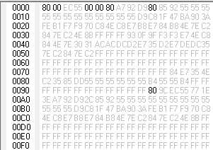

  2. Дамп можно восстановить. Вот количество предварительных ошибок. Если залить рабочую пару Immo-ECU и заводить с ключами от этой рабочей пары, то должно заработать.

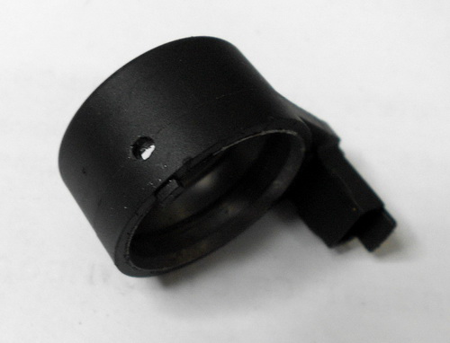

  3. По поводу катушки. Может кому пригодится

  6. Дамп этот я восстановил. Мне вообще не нужен дамп, чтобы восстановить данные в иммо. Мне нужны просто данные: номера чипов, VIN, PIN, код синхронизации и все. Эти данные можно взять из ECU. Вручную наберу вам рабочий дамп с персчетом контрольных сумм, там их 23 штуки.

  9. Ваш дамп порушился не сильно, восстановлению подлежит
  10. В новом иммо нет пин кода, нет VIN и код синхронизации произвольный. Поэтому нужно сначала перенести данные из ECU в иммо, штатная процедура в Launch. Могу помочь восстановить убитый иммо, нужен дамп
  11. После запуска на просаженном АКБ, затирается часть дампа в иммо, поэтому здесь два пути. Первый - это восстановить данные, второй - залить дамп с необученного иммо и адаптировать с помощью Launch 431. Данные восстановить не сможете, если не знаете как раскриптовать дамп и как рассчитываются контрольные суммы. Адаптировать не сможете, если нет оборудования. Данные восстанавливаются в 99%, занимает пару минут.
  12. Данные в иммо нормальные, контрольные суммы тоже key1 01 C3 4A 16 key2 B6 29 26 16 pin 483F sinc 8285224233685064 bar 0000067002 VIN Y4K8844S2DB0----0 data 02/02/2013 В ECU нет кода синхронизации, пин кода и VIN, вполне возможно, что пытались сделать Immo off. Можно попробовать адаптировать блок ECU с помощью Launch X431

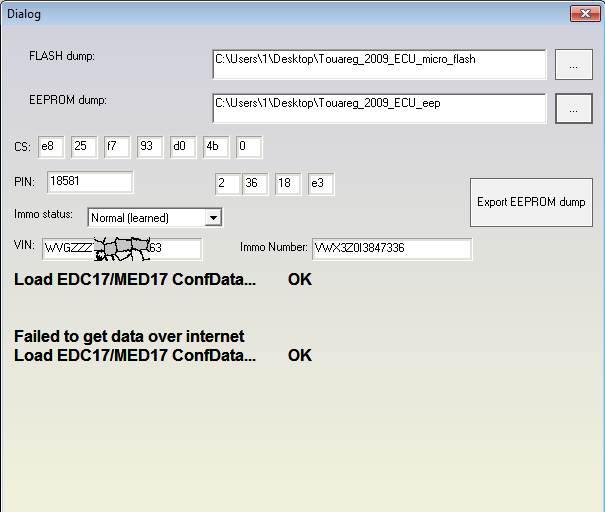

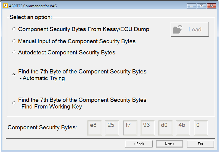

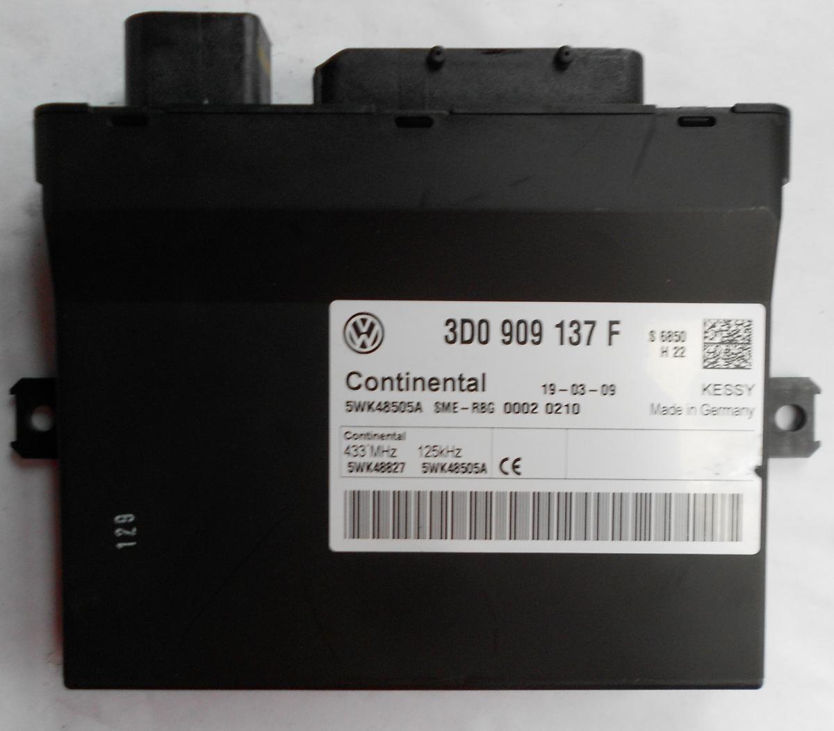

  18. Потеряли ключи на автомобиль VW Touareg 2009 с keyless. Ключ нарезал, дамп с Kessy слил, Абрикосом в режиме online получил пин и 6 байт CS. Танго работает только с дампами до 2008 г., соответственно он его и не принял, Абрикос по дампу принимает, но показывает, что все ключи прописаны и готовит неверный дилерский ключ, он не распознается как дилерский. Нужен седьмой байт CS. Все перепробывал и пробовал найти в автоматическом режиме, но он в этом режиме просто виснет. Уже начал вручную готовить чипы, т.е. седьмой байт прописываю по очереди. Готовлю ТРХ4, потом перезаписываю, просто это будет долго и непродуктивно, всего 255 вариантов. Для сверки считал ECU в boot, CS и пин такой же как и в online у Абрикоса. Вопрос - как вычислить седьмой байт? Дампы прилагаю Touareg.rar

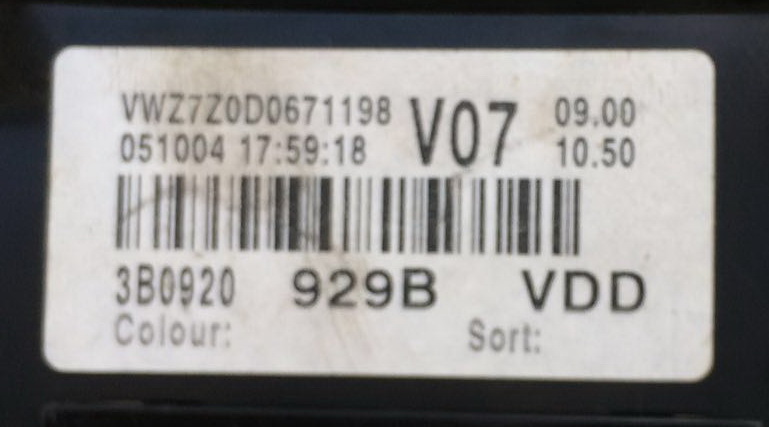

  21. Автомобиль Passat B5 2001 г.в. Произошел сбой панели приборов, пишет DEF. Клиент утверждает, что приехал на заправку, заглушил, заправился и дальше все, не заводится. Привезли в автосервис, там посмотрели, сказали, что сделать не могут. По телефону клиент мне сказал, что моргает иммо и авто заводится и глохнет. Просил просто перезаписать ключ. По этой причине я и приехал. Я не был готов к такой неисправности, поэтому решил восстановить панель позже. Тем более там уже была замена приборки (со слов клиента), по номеру панель, как вроде, Американец - 9B0 920 929 B, а по VIN моторника - Европеец. Попробовал прочитать еепром панели через ОБД, Абритус прочитал все FF. Возможно прочитал некорректно, нужно будет разобрать панель и считать программатором. Отключил иммобилайзер в ECU, ME7.5, авто завелось, панель молчит, горят только символы и подсветка, стрелки лежат. На этом расстались, договорившись, что клиент приедет для восстановления приборки. Но клиент позвонил позже и сказал, что коробка автомат не включает передачи, только задняя скорость работает. Попросил его отключить панель и попробовать. Он сказал, что без панели авто не заводится вообще. Обратился к яндексу, не нашел никакой информации по связи панели приборов и коробки. Коробка, при неисправности датчиков, переходит в аварийный режим и все же едет, то тут вообще не едет, кроме как назад. Поэтому хотел узнать, может ли не работать коробка автомат 5-ступка, из-за неисправности панели приборов или здесь проблема все же с коробкой? И почему при отключенном иммобилайзере в ECU и отключенной панели приборов автомобиль не заводится?
