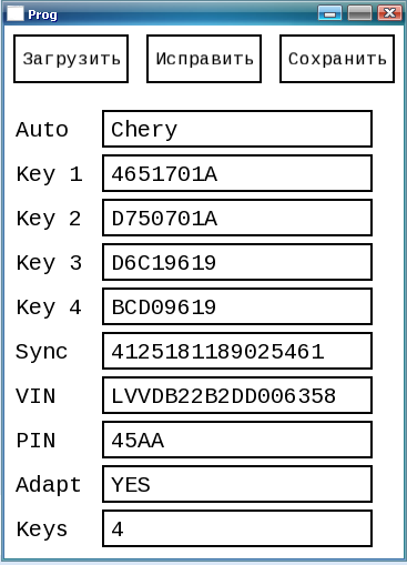

  12. Дамп иммо и ключи оставить родные и разбираться дальше.
  13. Пин в дампе всегда идет инверсно VIN, в вашем случае он перевернут
  14. Дамп иммо целый. Данные и контрольки верные. Пин измененный, родной был другой KEY1 9E 79 CD 18 KEY2 40 47 B4 17 PIN 7E 92 VIN LVVDC11B3CD235719 SYNC 9661451606010288 BAR QRZZ103763 DATA 22/05/12 По моторнику данных у меня нет, только по Bosh eeprom 95080, поэтому сказать ничего не могу. Ключ можно прописать от любого Chery с таким же иммо М11

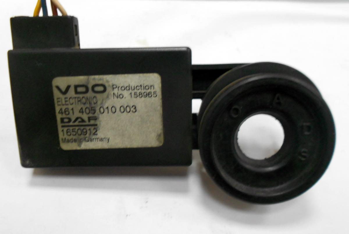

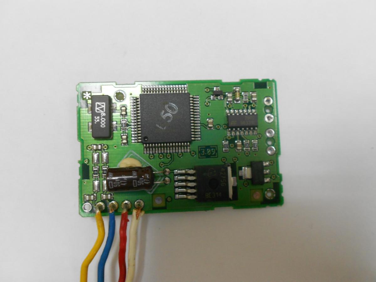

  16. Обычный иммошник на замке зажигания, внутри процессор 68HC08AZ32
