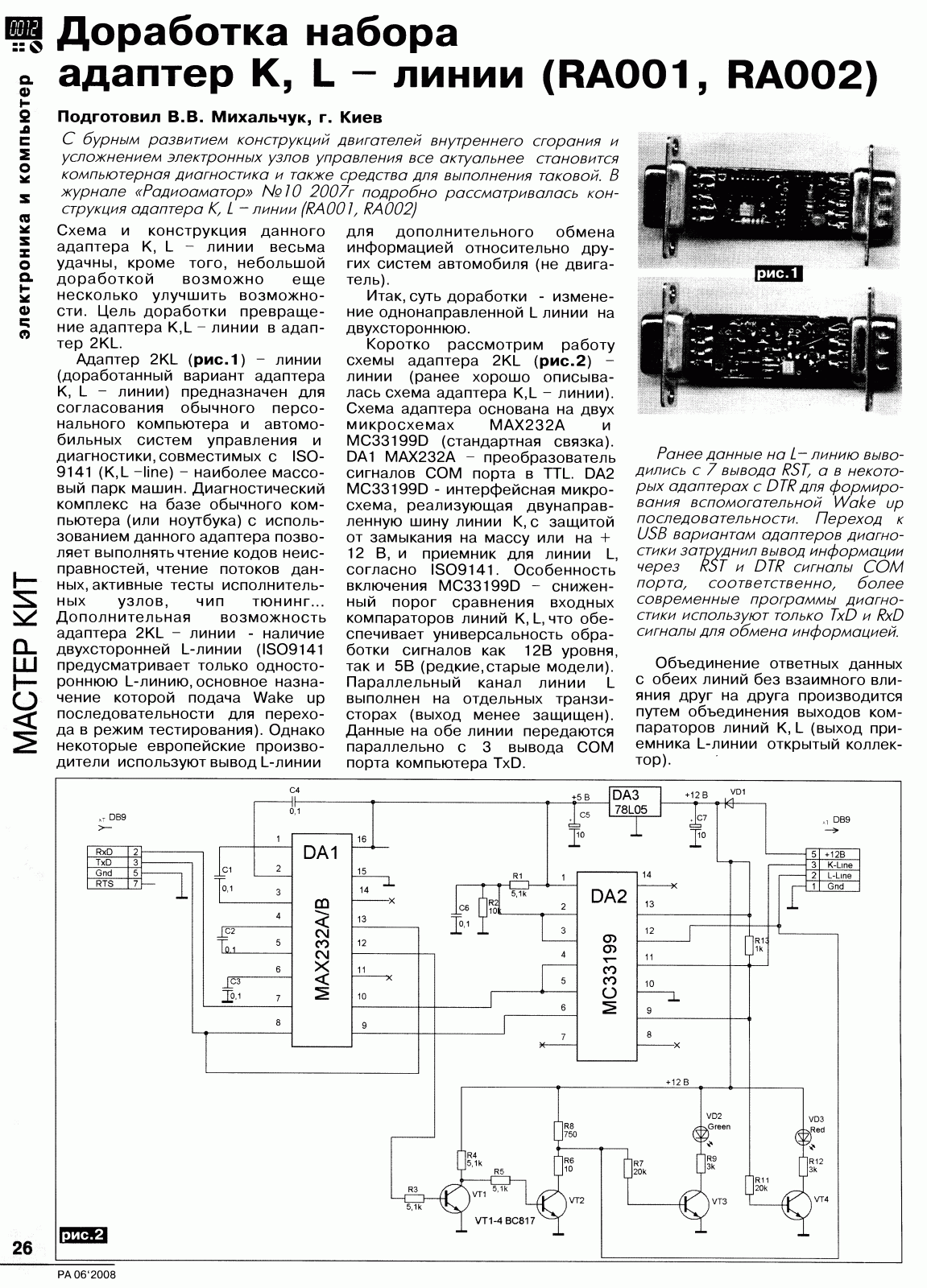

  6. Вагеепром 1.19 данный блок не видит. Не взял и tool 1.0.0.1. шнурок под ком порт 2-KL (собран был когда-то по ниже указанной схеме). Проверил на предмет короткого по датчикам удара (ноги 3 и 5 U6268), короткого относительно плюса мультиметр не видит. На датчики стоит микросхема, надписи на ней нет, но по включению ног похожа на U6268. Странно, что ошибка 00532 появляется сразу же после удаления, хотя остальные ошибки удаляются (до следующего отключения и включения питания) и на U6268 13 вольт, на мотороле +5,02 вольта, просадки нет. Неужели и ошибка 00532 из-за прошивки тоже вылазит. Меня смущает, что на датчики удара с ног 3 и 5 U6268, напруга всего лишь по +0,2 вольта. Где-то писали, что можно без выпайки прогой Motorola Cracker, в 7 версии как раз процессор HC11E9 есть. Может кто пробовал тащить и писать.

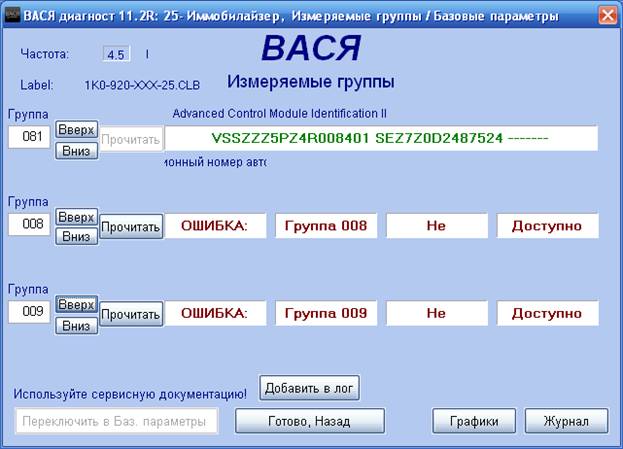

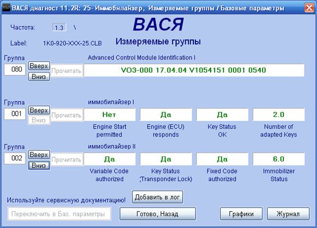

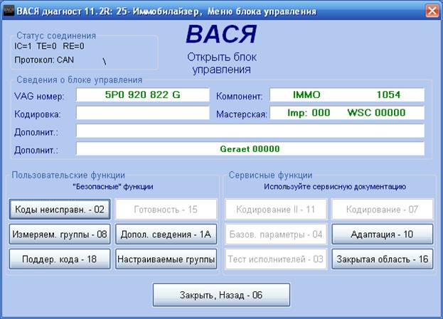

  20. Сразу оговорюсь, на сто не работаю и с иммо не приходилось иметь дело, но читал про него. Позвал одного спеца, который Т-300 подключил, он минут 30 мослал, так ничего и не выдал, он снял его и сказал вскрывай мозги и тащи прошивку. В областном центре нашёл лишь одну фирму, которая это может, как стали грузить меня и про раскриптование файла и прописку ключей везде. Пред история такова, приехал, заглушил, через некоторое время стал заводить не заводится моргает иммо и спираль, шнурок торкаю ошибка про отсутствие адаптации. Аккумулятор нормальный, стартер на себя не берёт, месяц пять назад делал кап ремонт. Иммо видит два ключа, именно слетела адаптация между блокам иммо и эбу. С эбу вытащить прошивку и вычислить пин код в принципе проблем не составит. Как определить не ковыряя лишнего, стоит иммо-2 или иммо-3, диагностируется иммо по 25 адресу, а не в панели. Посоветуйте, в моих дальнейших действиях. Пятница,01,Март,2013,09:46:34:10074 ВАСЯ Версия: диагност 11.2R Версия данных: 20110207 -------------------------------------------------------------------------------- -------------------------------------------------------------------------------- Шасси: 1K0 Список: 01 03 08 09 15 16 17 19 25 42 44 46 52 56 62 69 72 7D VIN: VSSZZZ5PZ4R008401 Пробег: 285960km/177687miles 00-Датчик угла поворота руля -- Статус: OK 0000 01- Электроника двигателя -- Статус: содержит неисправности 0010 03- Электроника тормозной системы -- Статус: OK 0000 08- Электроника кондиционера / отопителя -- Статус: OK 0000 09- Блок управления бортовой сети -- Статус: OK 0000 15- Подушки безопасности -- Статус: OK 0000 16- Электроника рулевого колеса -- Статус: OK 0000 17- Комбинация приборов -- Статус: OK 0000 19- Диагностический интерфейс шин данных -- Статус: OK 0000 25- Иммобилайзер -- Статус: содержит неисправности 0010 42- Электроника двери водителя -- Статус: OK 0000 44- Усилитель рулевого управления -- Статус: OK 0000 46- Центральный модуль систем комфорта -- Статус: OK 0000 52- Электроника двери переднего пассажира -- Статус: OK 0000 56- Магнитола -- Статус: OK 0000 62- Электроника задней левой двери -- Статус: OK 0000 69- Тягово-сцепное устройство -- Статус: OK 0000 72- Электроника задней правой двери -- Статус: OK 0000 7D- Дополнительный воздушный отопитель -- Статус: OK 0000 ------------------------------------------------------------------------------- Адрес 01: Электроника двигателя Label: 03G-906-016-BKC.clb Part No SW: 03G 906 016 DG HW: 028 101 188 5 Компонент: R4 1,9L EDC G000SG 6092 Ревизия: 12345678 Серийный номер: SEZ7Z0D2487524 Кодировка: 0050071 Мастерская #: WSC 06402 785 00200 VCID: 6BD1C39F3145 1 неисправность: 17978 - Блокирован блок управления двигателя P1570 - 000 - - - Индикатор неисправности ВКЛ Стоп-кадр: Об/мин: 1176 /min Крутящий момент: 28.0 Nm Скорость: 0.0 km/h Нагрузка: 0.0 % Напряжение: 11.78 V Бин.биты: 00101100 Бин.биты: 00000000 (нет узла): 1.0 Готовность: 0 0 0 1 1 ------------------------------------------------------------------------------- Адрес 25: Иммобилайзер Label: 1K0-920-xxx-25.clb Part No: 5P0 920 822 G Компонент: IMMO 1054 Мастерская #: WSC 00000 000 00000 VCID: 33611BFF29F5 1 неисправность: 02241 - Блок управления двигателя, не выполнена адаптация данных иммобилайзера 000 - - -------------------------------------------------------------------------------

  23. Действительно, мерил относительно массы, я как то сразу не въехал, обычно 6 14 меряют. Не понятно, раз мерил относительно массы, почему тогда относительно плюсового не померил, раз подумал, что подсадка имеется. Если делать измерения, то полный комплекс.
