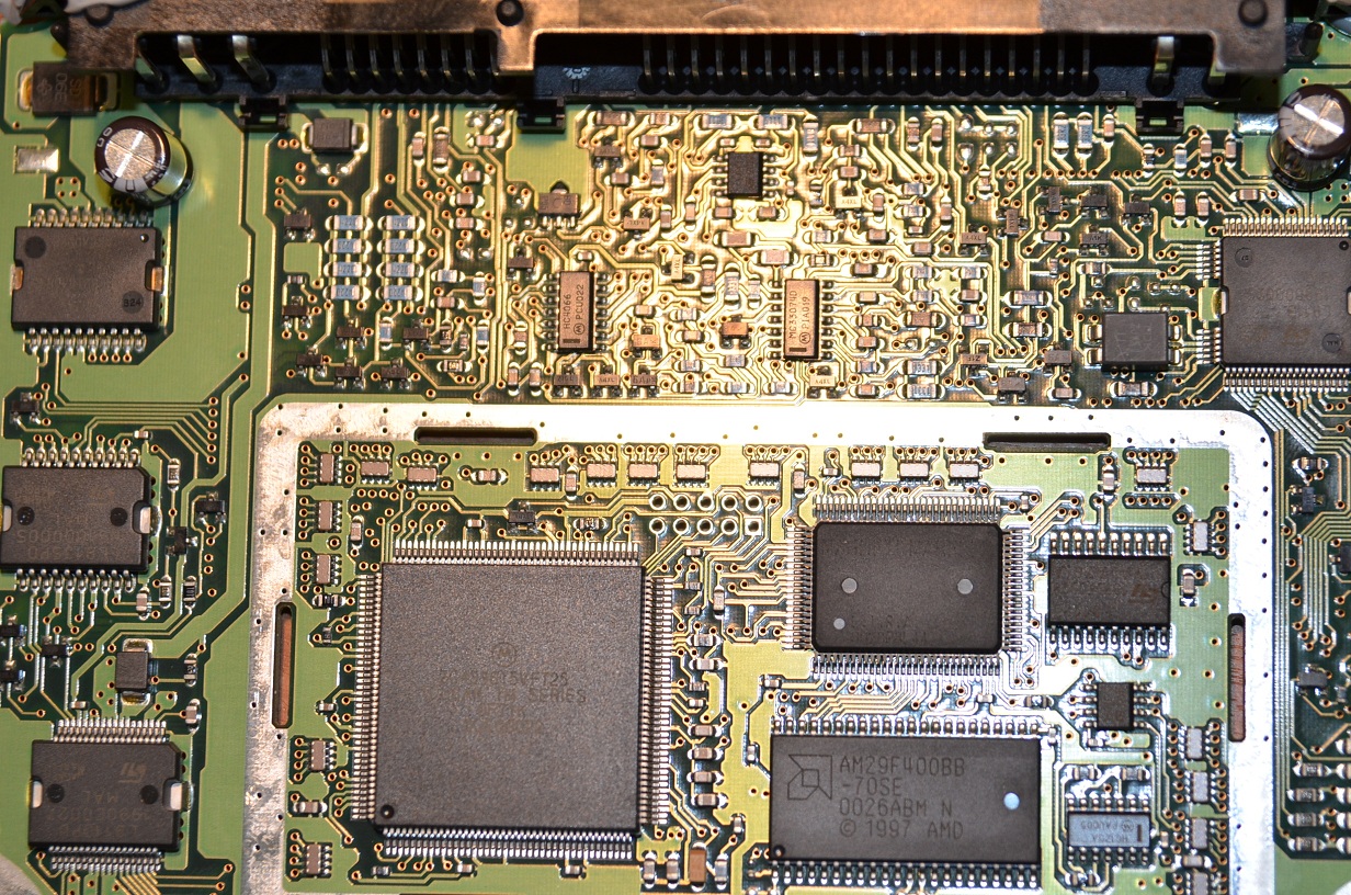

  12. andreynt1 опубликовал тема в Иммобилайзеры
    пришли с прозьбой помочь разобратся с иимо .вся проблема в том что что я не видел так как это фургон в мой гараж не заедет. людям сказал нужен блок иммо и Эбу . блок иммо принесли фото выложил а Эбу не могут найти в том месте где должен стоять эбу стоит вот такая синяя коробочка..авто с простой дизельной системой-не комонрейл!!! может там и совсем енет ЭБУ? но как иммо и через что блокирует двигло? схемы не мог найти ... куда рыть? пните в нужном направлении .нужнор запустить авто С уважением Андрей
  13. завели машину только на следующий день! часа 2 не могли никак запустить... что странно работает она как на 2 х цилиндрах. хозяин говорит что до аварии такого не было-простояла она на улице 1 месяц... судя по сбросу обратки ссут первая и вторая... наверно буду приговаривать форсы.. только странно что могло с ними произойти? сложно ли они меняются на этом моторе?
  14. Блок не выходил на связь-не включалось главное реле и не качал соответственно насос.. пересадка проца с донара решила проблему!
  15. спасибочки! проблема решилась заменой проца-хотя он читался и писался!
