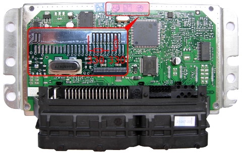

  14. Понятно. Не уточнил по прошивке. На 43контакт ЭБУ +12В подаётся? Проверь по справки подключение. И после того как файл с новой прошивкой открыл. добавь в базу а потом загружай.
  15. Добрый час. резистор поворачивал?
  16. Вот кое что. может поможет. эл.rar
  17. Добрый час. И как выше указал Serga необязательно точно подбирать резисторы. Можно паять только к общей шине а так подточить если не подходят и вставить в втулки.
  18. Добрый час. Используй этоту прогу тут лежит chiploader1.97.7 в справке есть на какие ножки ЭБУ что подавать, резистор не поворотом а поставить два по 330 ом фотки на форуме есть. На практике проверено. Попробуй своим загрузчиком только подключить 51. 53 -масса 12.13,44.63- +12В, 71- К линия. и по описанию на него адаптер должен поддерживать скорость не ниже 57600.
  19. Добрый час. Если использовать его как К lin адаптер.1) к этому адаптеру нужен ещё шнур подключения к диагностическому разъёму. 2) Распиновка 9пин разъёма допустим не такая как у других адаптеров: у вас 2-это-12в. 4- это К линия. 9-это +12в. (4-5 -+12в,6-7 - -12В, 2это К-линия). Там же продают и шнур к OBD2 его распиновка соответсвует вашему адаптеру. Программ много тут выложено просмотрите темы. Для диагностики к примеру OpenDiag1.3.3.
  20. Им попробуй должен пойти удобно .
  21. Это его наминал. 8.22ком выше на плате такие же можно измерить. Попробуй без разворота подкинув два резистора. проще во втулки вставил и одна пайка к "шине" ( трейдовский вариант) другими прогами нормально идёт.
