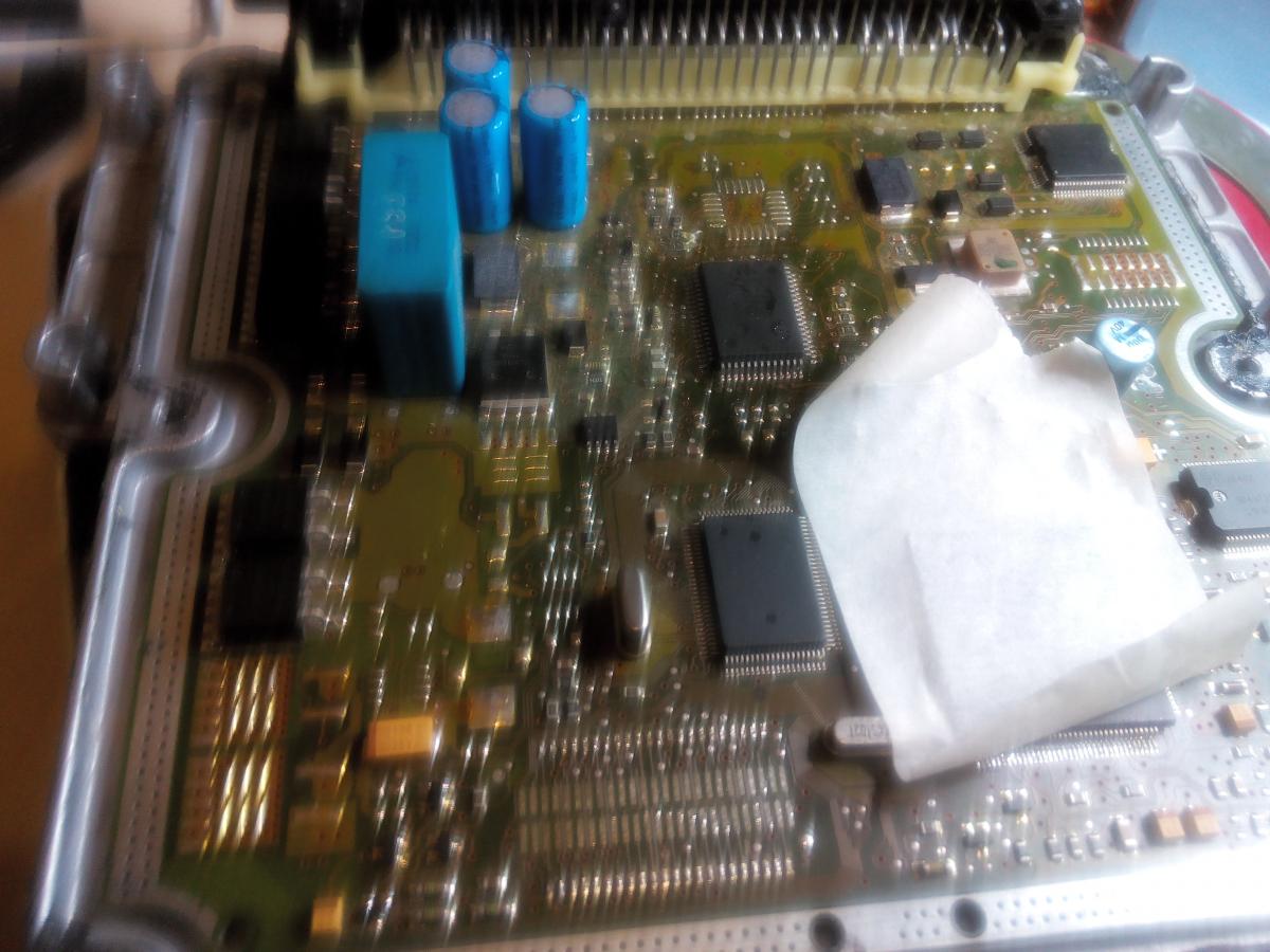

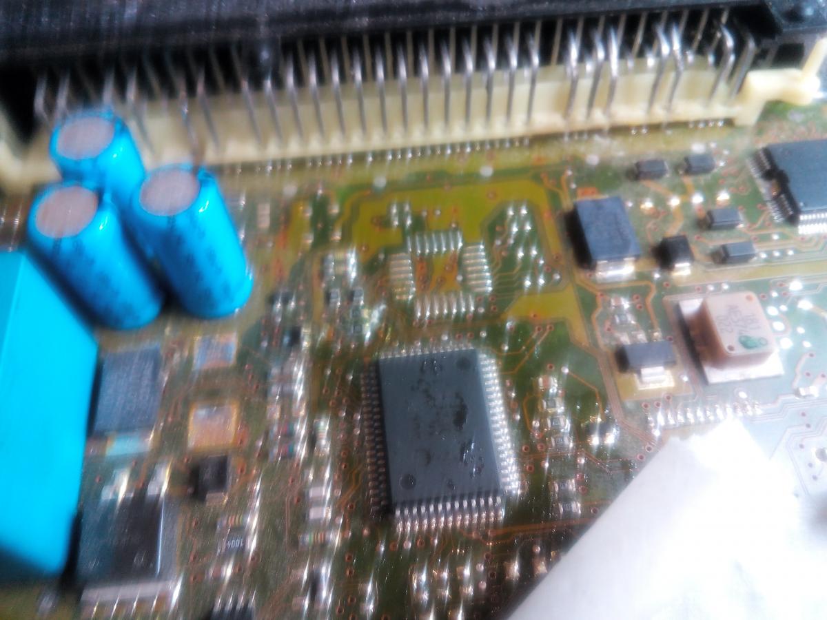

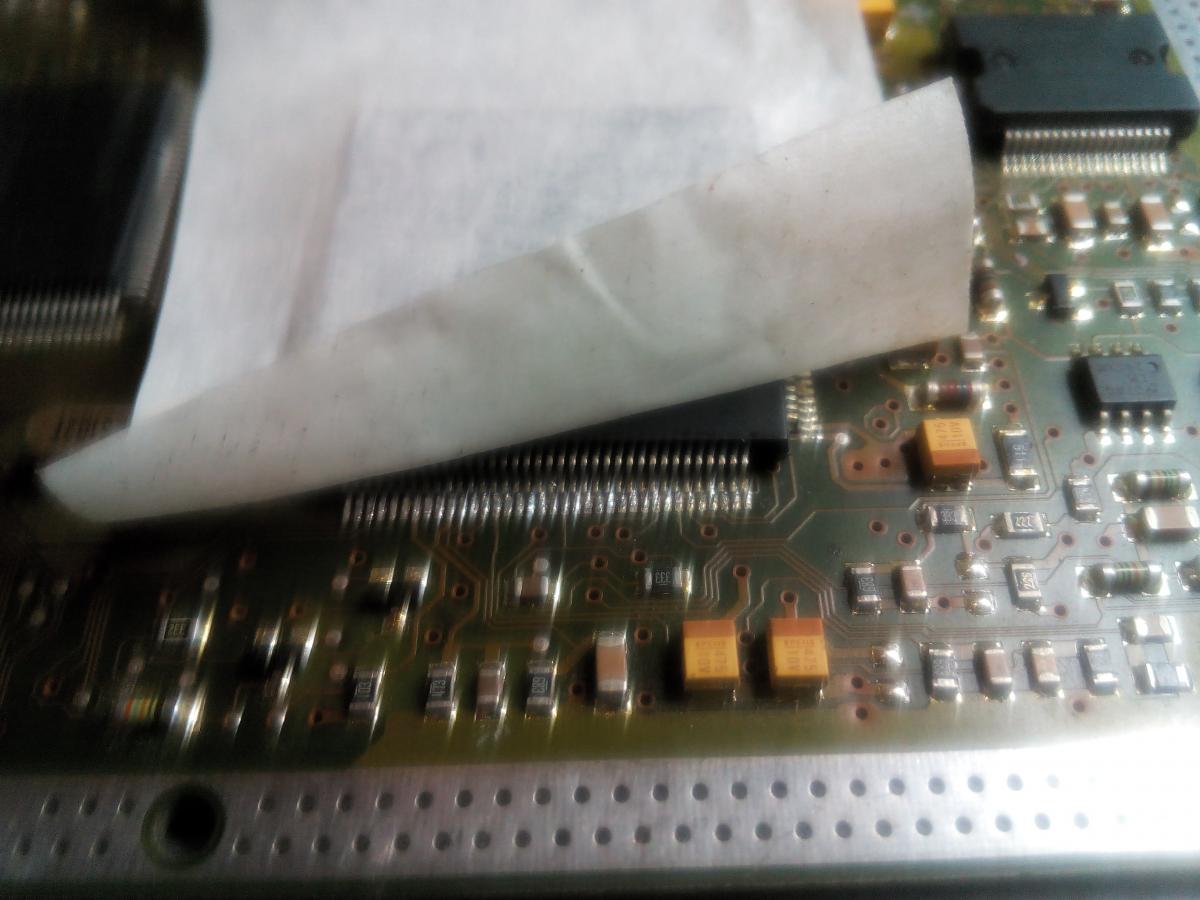

  1. Пришла машинка :-) хозяин говорит что позвал чудо диагностов :-) после них перестал шуметь насос. Проверил проводку. решил разобрать мозги. мало того что половины элементов нету, так микруху скотчем прилепили :-):-):-)

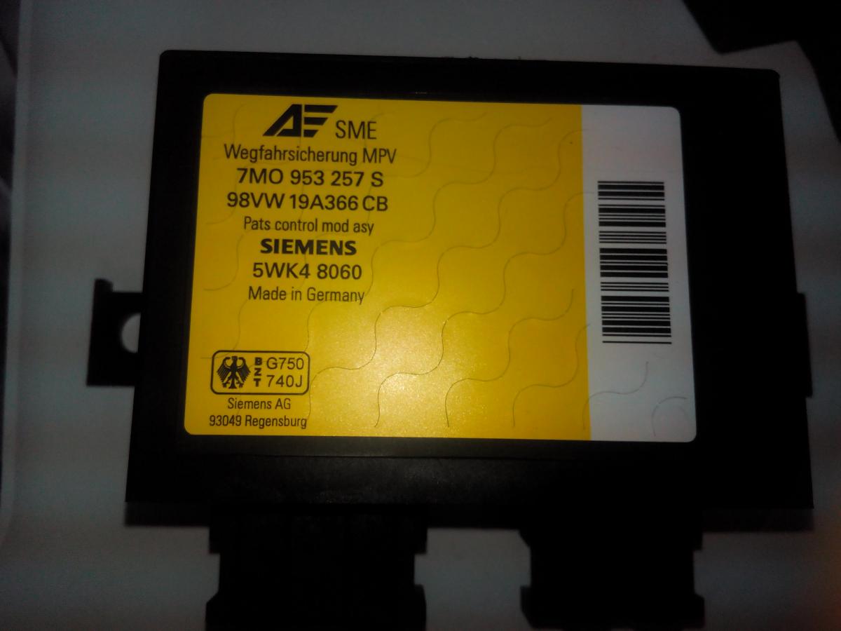

  13. У форда в иммо старом были разъемы черного цвета. появилась необходимость поменять сам блок. ибо кулибины его раскурочили так что смотреть страшно. понятное дело прошивку менять надо (планирую тупо перекинуть проц, благо живой.) был найден блок визуально похожий схемно. Номер такой же только отличается последней буквой. вместо S там E Продавец доказывает что не подойдет по причине того что в старом разъемы ЧЕРНОГО цвета а в новом - КОРИЧНЕВОГО, Или я чтото недопонимаю, или продавец вводит в заблуждение???? Имеет ли разницу цвет разъема????
