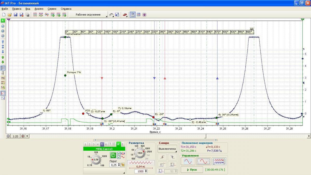

  1. Хозяин говорит подъехал к перекрестку, заглохла и не заводится. Снял осцилку ДПКВ + ДПРВ, на скрине. По сканеру обороты видит. Ошибки были, удалил, не появляются. При включении зажигания требуемое давление топлива 645 мПа, при прокрутке требуемое становится 36 мПа. Хозяин говорит когда ехал появился запах в салоне, как пластмасса плавится. Проехал километра три и потом авто встало. Нет импульса на форсунках, смотрел осцилом. При включении зажигания на форсунках +12 в. Брызгал во впуск быстрый старт, авто схватывает, но не заводится. EGR совсем заглушен. Что проверить? Вот осцилка по току стартера. Клещи недавно купил, первые пробы, может что не так..

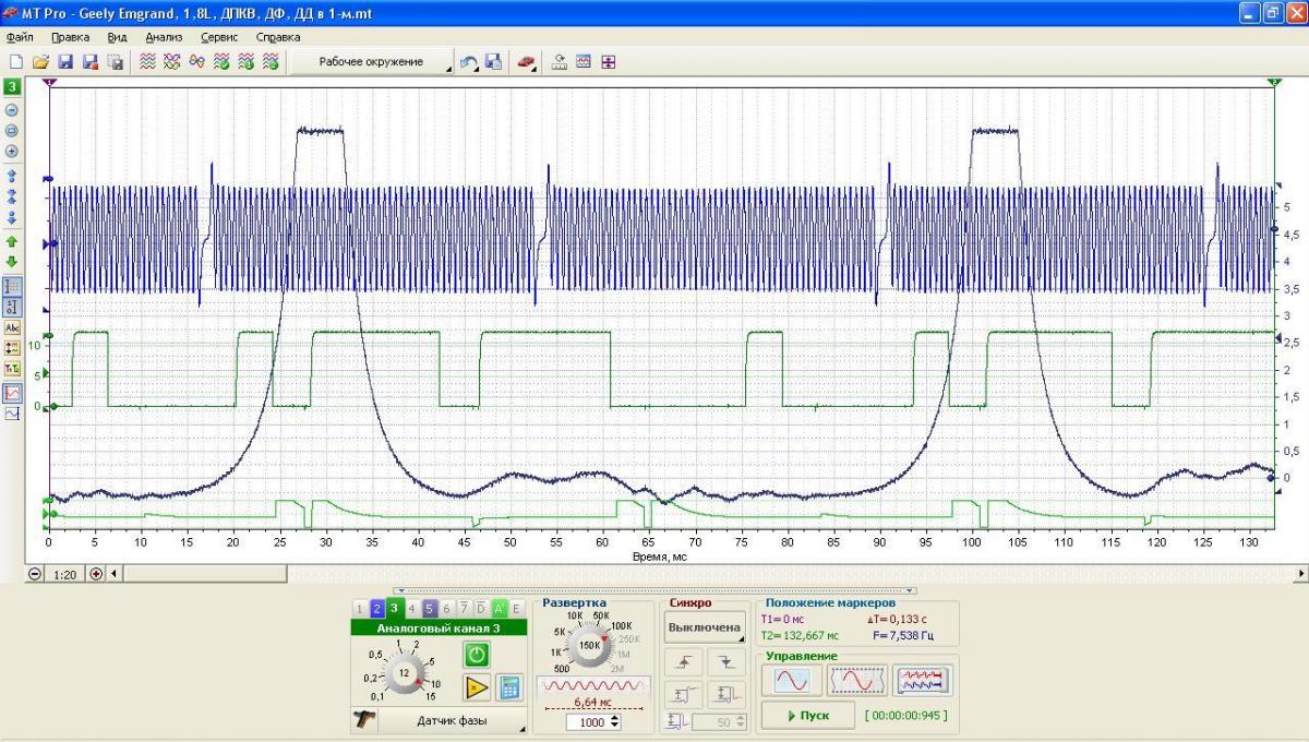

  2. На холостом вообще не работает, только с педалью. Вот осцилки. Подскажите по положению ДПКВ, ДПРВ. Вроде как не по меткам. ДПРВ стоит на впускном валу.

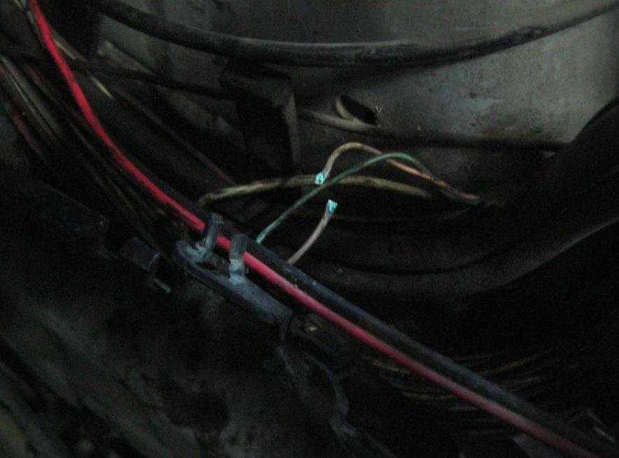

  19. Причину нашли на другом сервисе. Хозяин говорит, что провод силовой от генератора идет на стартер вроде или в каком то другом месте они соединяются и идут на АКБ. Вот в этом месте провод какой-то наполовину отгнил и поэтому не было нормальной зарядки и стартер нормально не крутил. Сейчас зарядка есть и ток потребления падает, когда авто засыпает. Я наверно не дождался этого момента.
