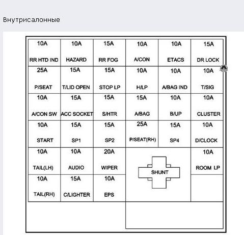

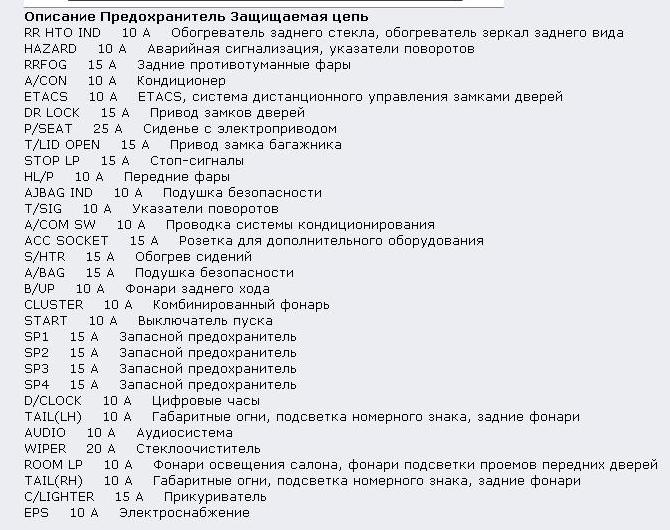

  11. Утечка 1 А. Вынимаю предохранитель в салоне, правый, нижний (ROOM LP), утечка пропадает. Лампы подсветки на дверях при открытии горят, при закрытии тухнут. Фонари подсветки салона отключал, не помогает. Может с этого предохранителя еще что питается? Есть схемка у кого?
