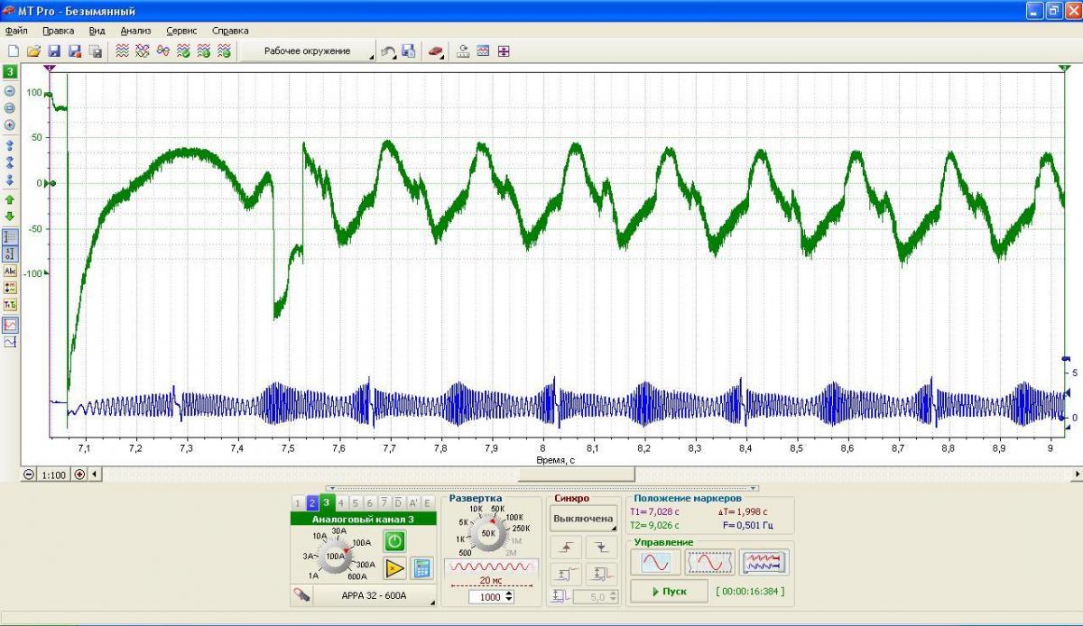

  16. Засинхрил. Искра есть, форсунки брызгают, давление топлива 4,0, запуска нет. Даже не схватывает. Бензин горит. Компрессия по 2,0 атм. Снял осцилку ДД с 1-го цилиндра, ДПКВ, ДПРВ. Красный сигнал выпускного РВ. Вот что получилось. Есть у кого эталон? Да, ошибок в моторном и в CAS нет.
