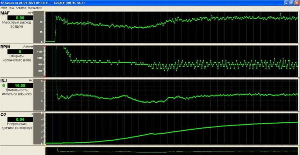

Opel Vectra B, X20XEV, Simtec 56, 98г. Датчик кислорода.
На разъеме, на желтом проводе (36-й пин) +5 в. После запуска сигнал ДК растет (провод черный с желтой полосой, 10-й пин) почти до 4 вольт. При напряжении выше полутора вольт начинает колбасить двигатель. Провода до ЭБУ прозвонил, замыканий в жгуте нет. Откуда +5 вольт? Масса же должна быть?

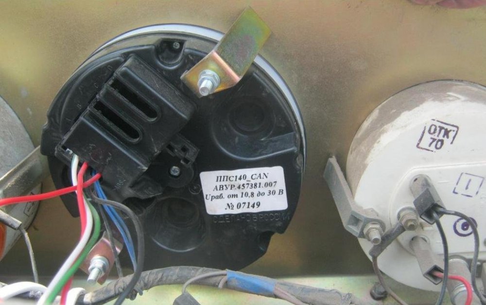

ПАЗ Не подматывается.
Отключил антенны, проехали, скорость не показывает. Какой выход?
Вот такой одометр. На схеме четыре провода от датчика, у меня три (ДС ВАЗ). Аварийное зажигание начинает работать от 3,5 в, от тахографа идет 8,0 в.
