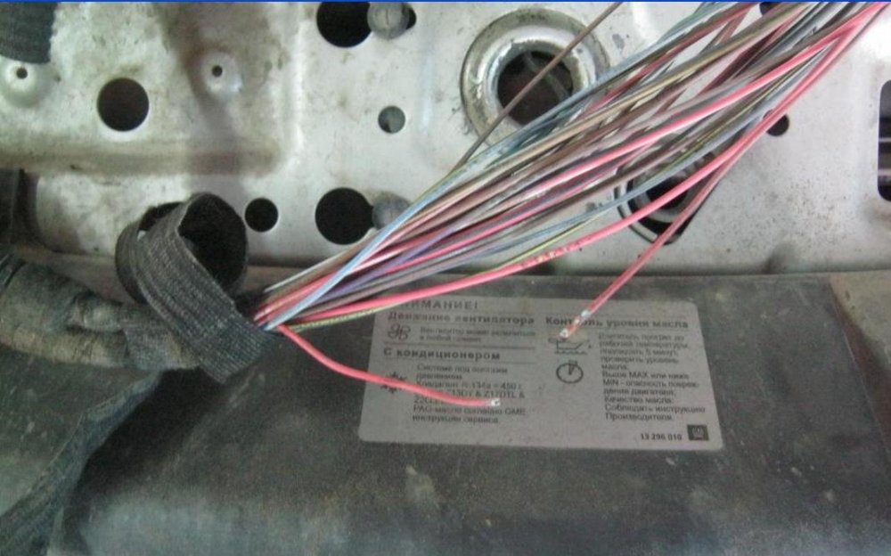

  4. Коса к ЭБУ. Провод перетерся о гофру.

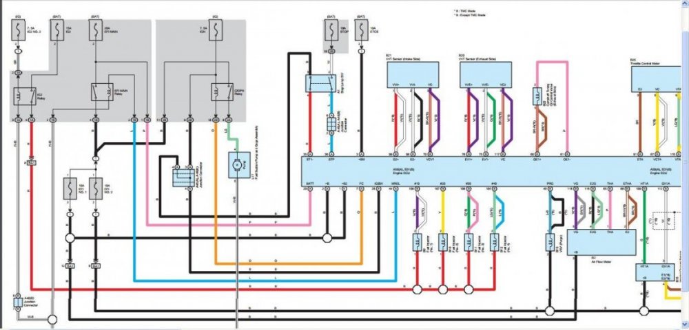

  15. Инжектор не загорается, сразу включается ВСО. На панели N горит. Моторный на связь не выходит. На предохранителях впрыска 35,36 нет +12 в. На них идет с 17-го, силового, но он вроде и на сигнал, сигнал есть. При включении зажигания срабатывает реле IGN 2 (левое), питание на форсунки есть. А вот реле зажигания (второе слева) не срабатывает. Снял разъемы с ЭБУ, подал плюс на синий провод реле (44-й пин маленького разъема) реле где-то в глубине блока предохранителей срабатывает и на предохранителях появляется +12 в. Получается ЭБУ не дает плюс на реле, а почему? Массы проверил в разъемах, плюс на 3 и 20 пинах маленького разъема есть. Плюс после датчика тормоза на 35-м пине появляется при зажигании.

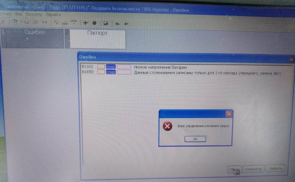

  20. Записал чистый дамп. Ошибки не удаляются. Кто смог победить? T11-3606011_25C160_crash.bin
  21. Блок поднял. Записал прошивку нужную K-Tag, потом калибровки родные.
