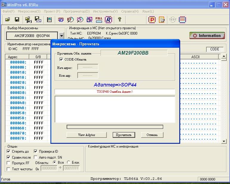

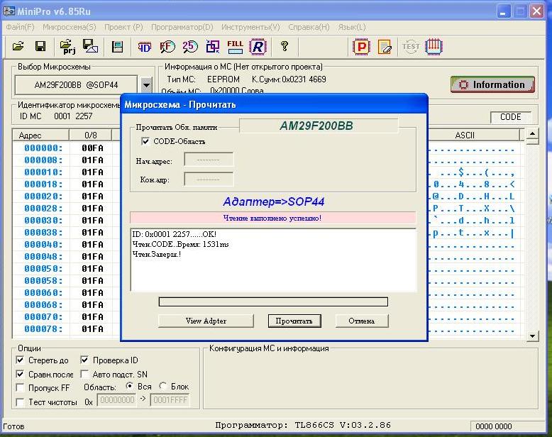

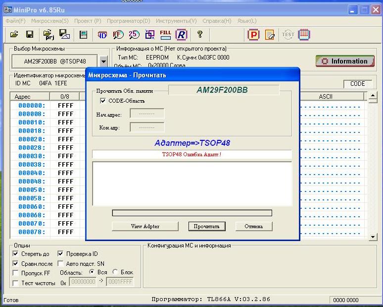

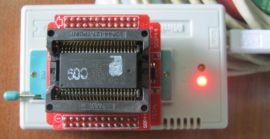

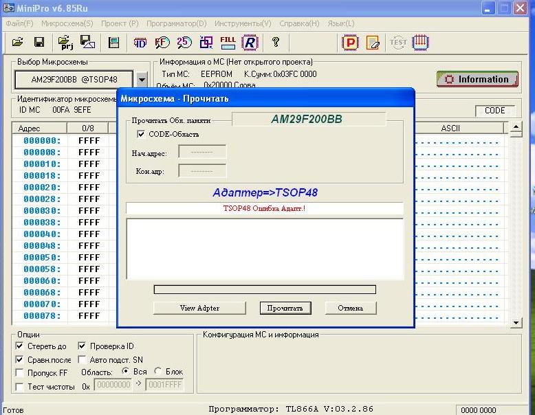

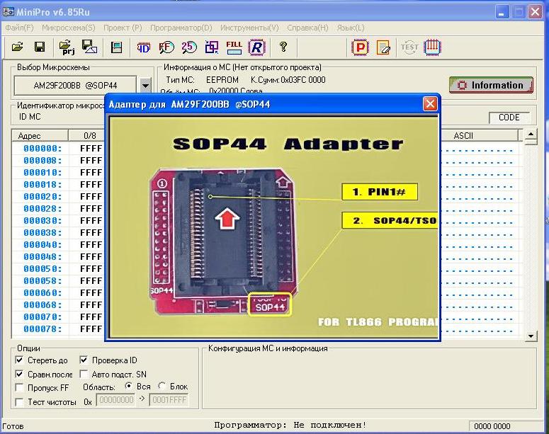

  13. Прочиталась. Странно. Много раз передергивал, получается контакта не было. Прочиталась как в Хелпе. Не надо переставлять. Прочитал другим программатором, покупал раньше с шестью адаптерами. Сейчас понадобился адаптер для AM29F200, купил еще один. В новом какое-то КЗ. Посмотрю.

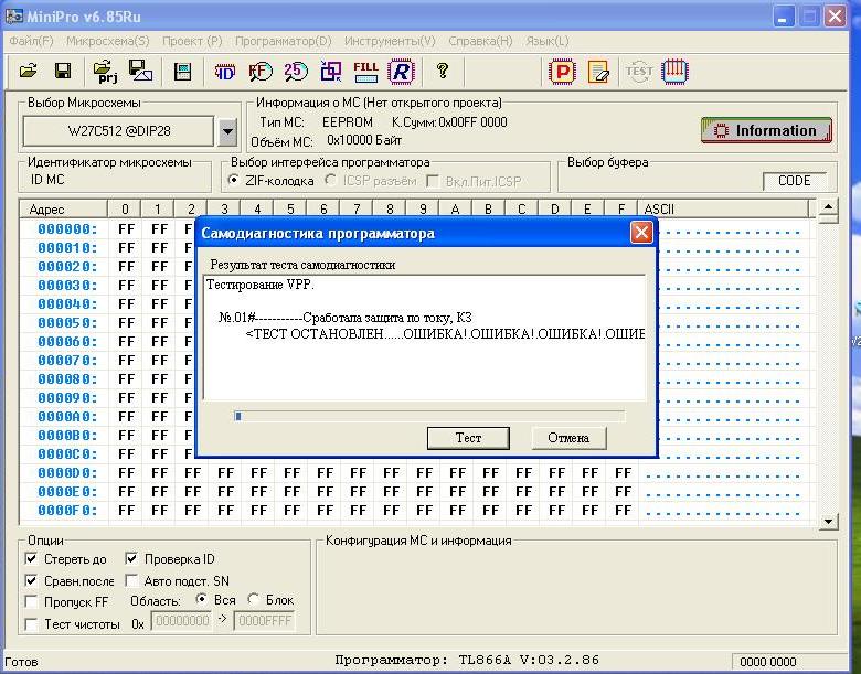

  14. W27C512 прочитал. А делаю самодиагностику, пишет ошибка, КЗ по току. Это почему?

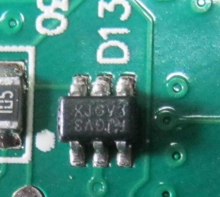

  16. https://yandex.ru/search/?lr=194&oprnd=9923904719&text=KJGV3
