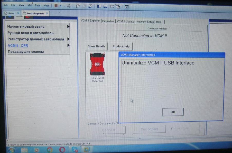

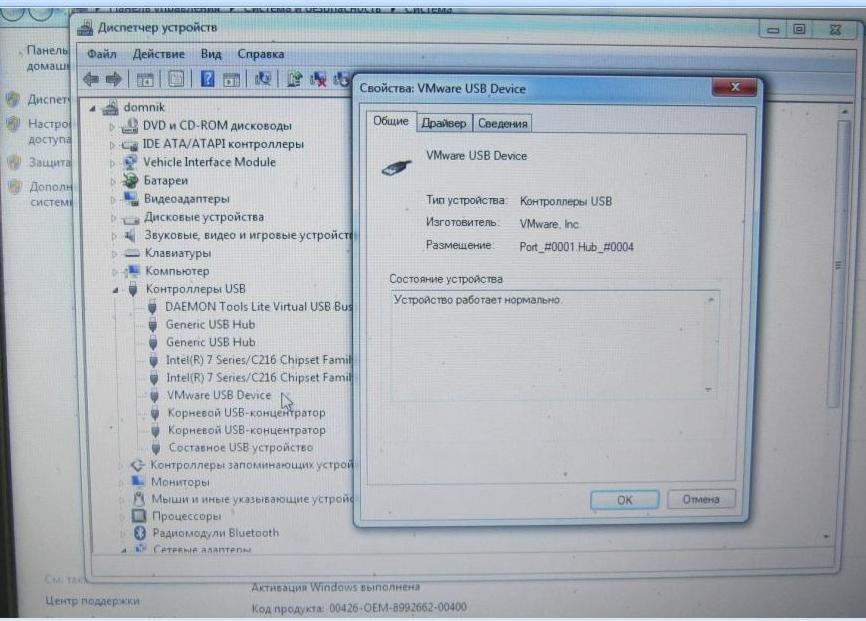

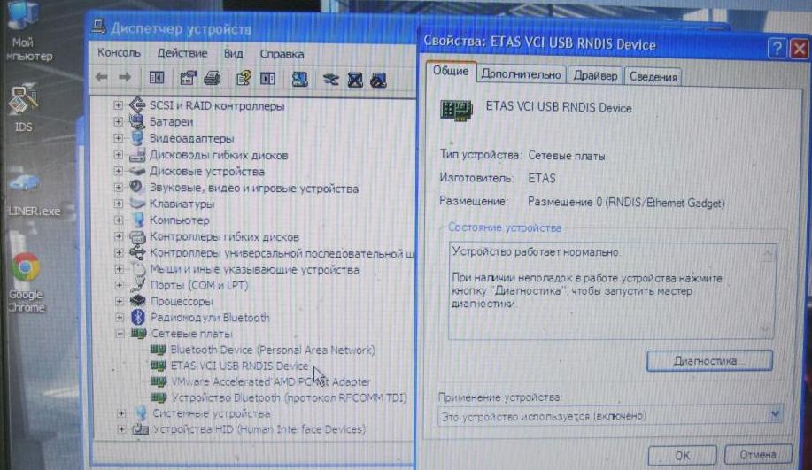

  1. Подскажите, почему не видится адаптер. Все работало, на виртуалке версия 93. Вдруг запросил лицензию. Переустановил виртуалку, IDS, сейчас адаптер не видит. Не помню где раньше была общая папка, сейчас она в сетевом окружении.
  2. Выходит. Эта ошибка сохраненная была. Пытался обучить коробку Ford VCM IDS. Обучение проходит, но успешно не завершается. Программа пишет запустить двигатель, а он не заводится. Стояла долго. Компрессия в трех по 4,0, в одном три. . Именно когда программа пишет запустить, стартер крутит.

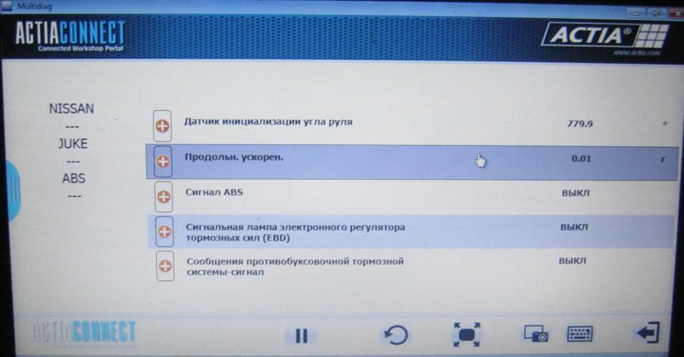

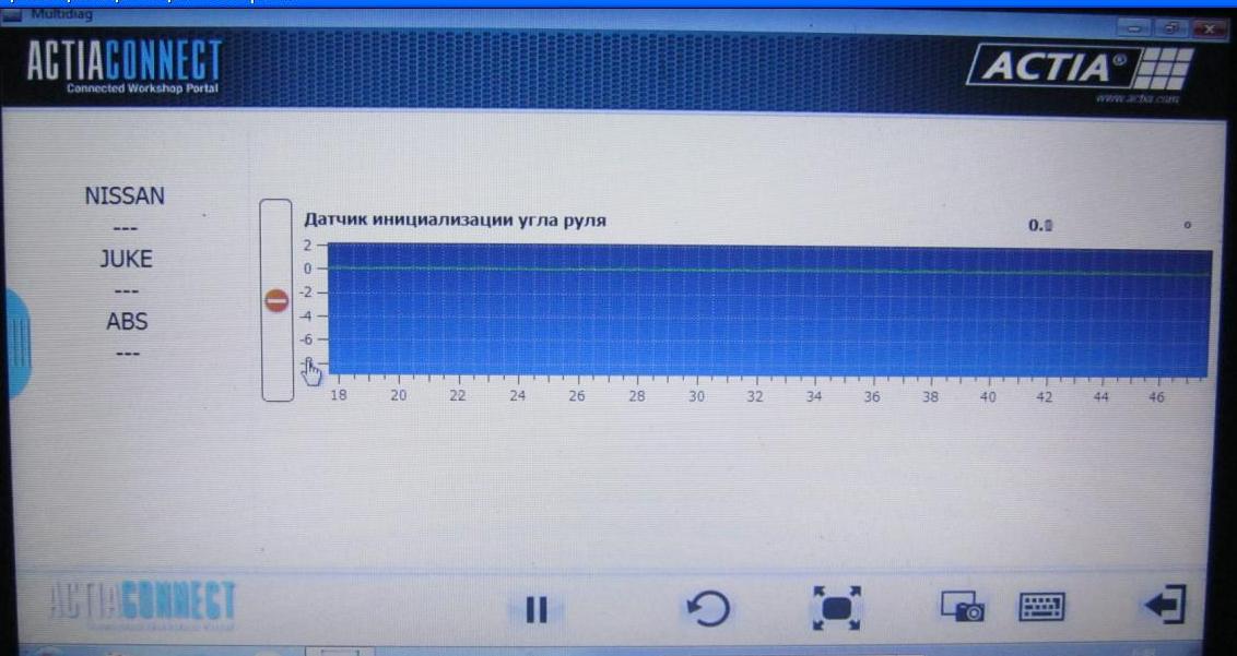

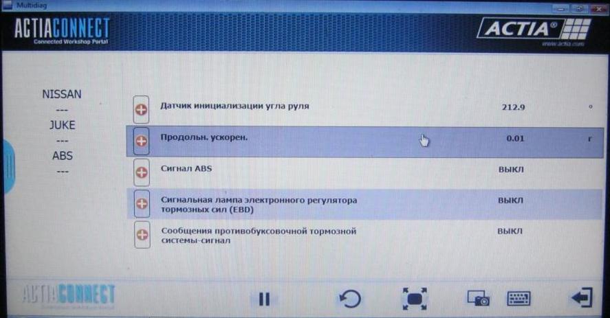

  20. Consalt сделал калибровку. Лампа ESP не загорается.
  21. В Consalte угла поворота руля не нашел ни в ABS, ни в ESP. В Мультидиаге датчик инициализации угла руля 778. Крутим руль влево, доходит до 213, ошибки нет. Крутим вправо от 0, цифры не меняются, загорается сразу EPS.
