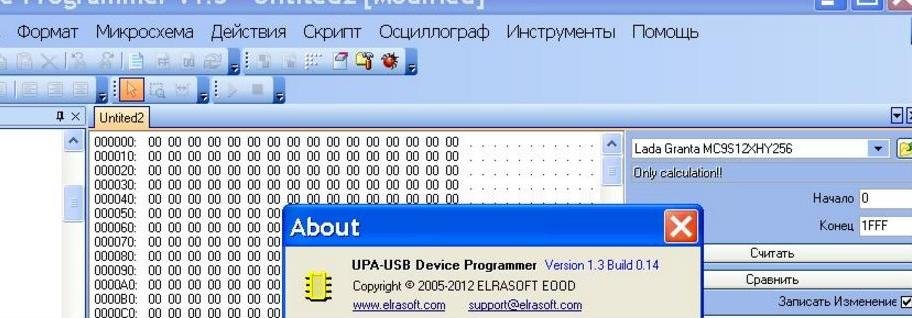

Процессор закрытый или нет? На сайте видел картинку UPA 1.3 этот процессор есть. У меня почему-то нет, только 9s12XHZ256. Можете объяснить почему?

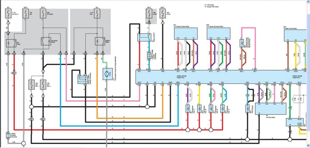

Toyota Corolla, 1ZR-FE, MTM. Нет запуска.
Может есть у кого такой блок, прозвонить бы куда идет с маленькой площадки. Переход не звонится, на той стороне понятно все.
Похоже вода в ЭБУ. Посинел 20-й пин, +12 в от АКБ. Попробую открыть. Если менять ЭБУ, смогу я в своей деревне сделать? Вот тут чего.
Инжектор не загорается, сразу включается ВСО. На панели N горит. Моторный на связь не выходит. На предохранителях впрыска 35,36 нет +12 в. На них идет с 17-го, силового, но он вроде и на сигнал, сигнал есть. При включении зажигания срабатывает реле IGN 2 (левое), питание на форсунки есть. А вот реле зажигания (второе слева) не срабатывает. Снял разъемы с ЭБУ, подал плюс на синий провод реле (44-й пин маленького разъема) реле где-то в глубине блока предохранителей срабатывает и на предохранителях появляется +12 в. Получается ЭБУ не дает плюс на реле, а почему? Массы проверил в разъемах, плюс на 3 и 20 пинах маленького разъема есть. Плюс после датчика тормоза на 35-м пине появляется при зажигании.

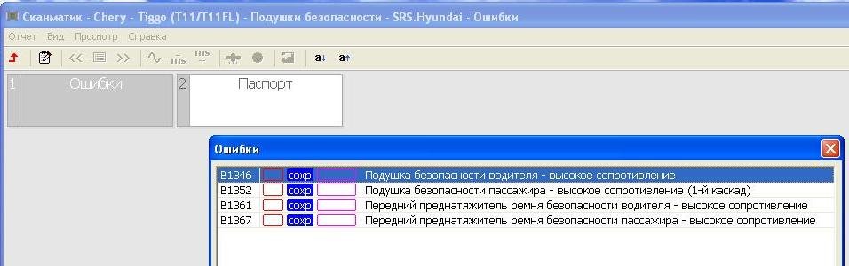

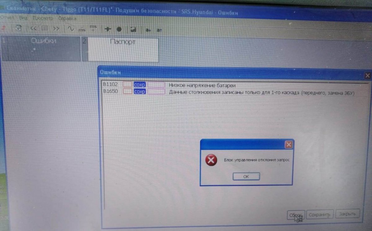

- Chery Tiggo, T11-3606011, 25C160.
