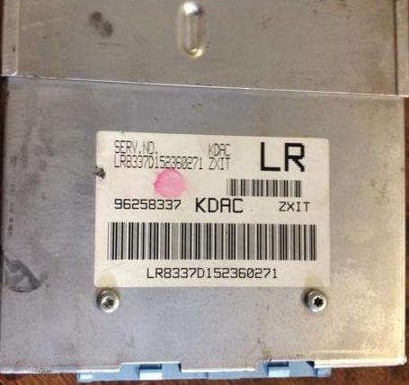

Хозяин нашел такой ЭБУ с проводкой. Вопрос такой, как будет стыковаться проводка моторного? Этот ЭБУ стоит вроде в салоне. А родная проводка соединялась в районе АКБ ( там же и ЭБУ стоит) Подскажите, в каком месте соединяется моторный жгут с проводкой авто на Нексии с двигателем 1,5L, 16V.

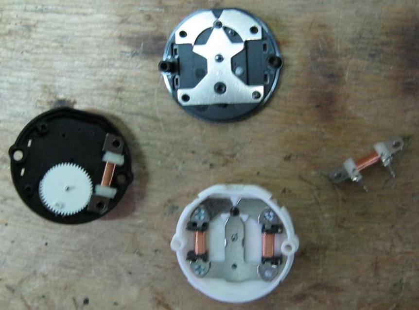

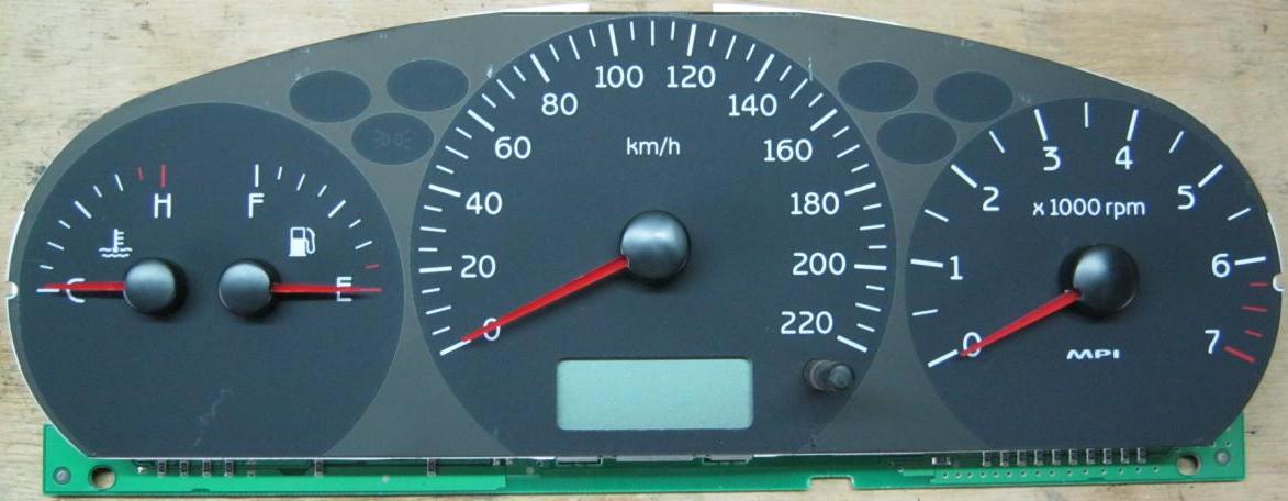

Chery Amulet A15, 07г. Не работает тахометр.
В моторчике оборвана одна обмотка. Посмотрел, вроде не видно обрыва. Хотел поставить со Счетмаша обмотку, не подходит. Кто как ремонтирует?
