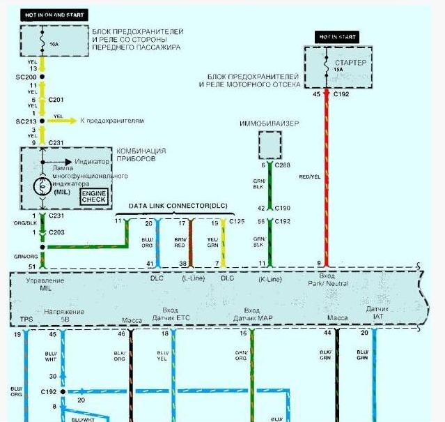

  18. Нашел схему. Получается К-линия идет на ИММО, а на колодку диагностики нету. Может кто подскажет, где стоит иммобилайзер?

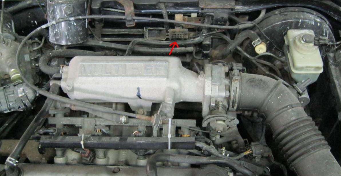

  19. Разъем 20-ти пиновый под капотом. Но в нем нет 9-го пина совсем. Есть 8-й, но это L-линия ABS. Подскажите, где зацепиться, параметры посмотреть.
