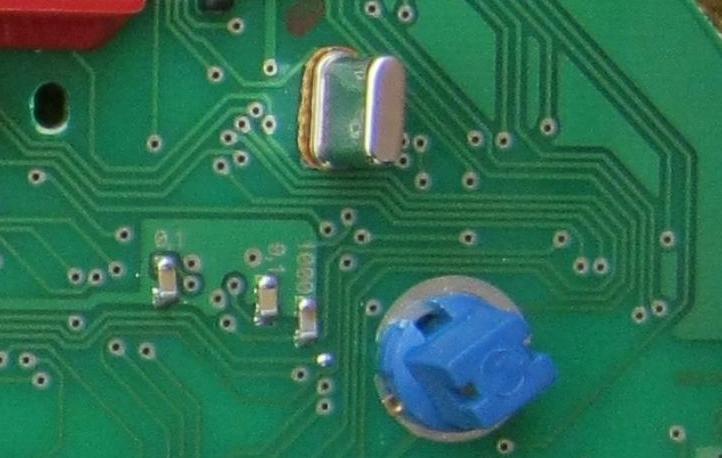

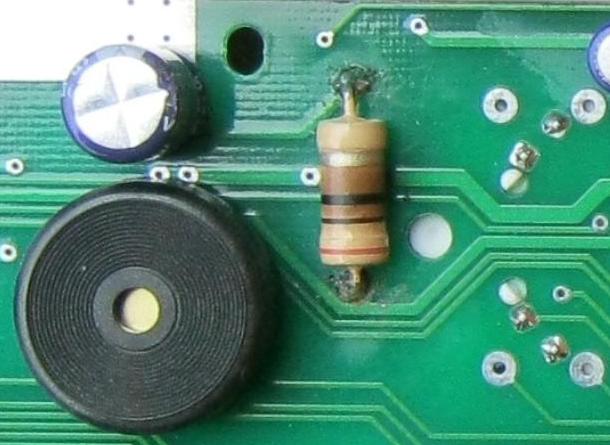

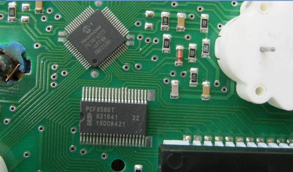

  11. Привезли панель в ремонт. Хозяин говорит перестали работать стрелки, то заработают, то перестанут. Отдавал кому-то, пропаяли три конденсатора и резистор ( на фото), заработали спидометр и тахометр. Обнулился километраж ( сейчас 2 км ). Уровень топлива молчит, указатель температуры сначала на нуле, через некоторое время на max., загорается аварийная лампа температуры. Мерцает подсветка дисплея ( не должна мерцать ). При подаче питания, стрелки тест проходят. Подкидывал другую панель, она работает нормально. Стоит PIC 18F6525. Подскажите как вылечить?
