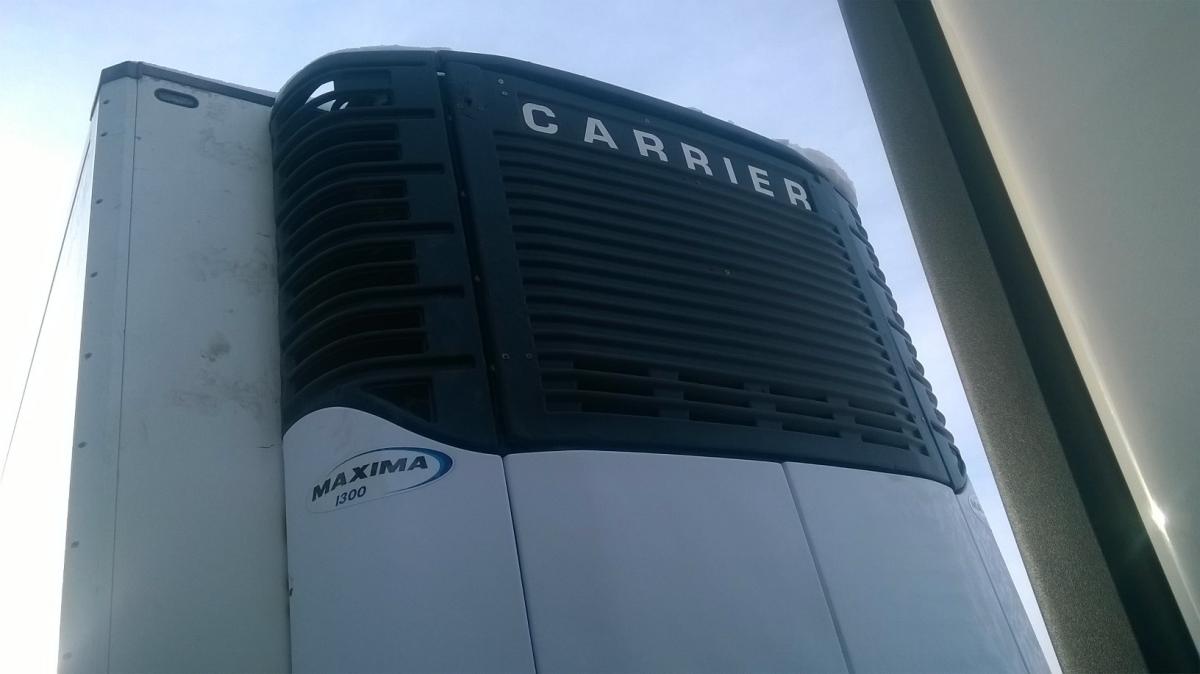

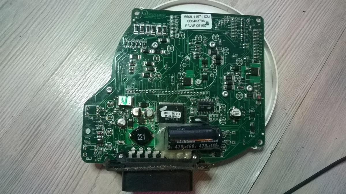

  1. Договорился, поеду запущу рефку, полчаса, надеюсь поработать ей хватит ?

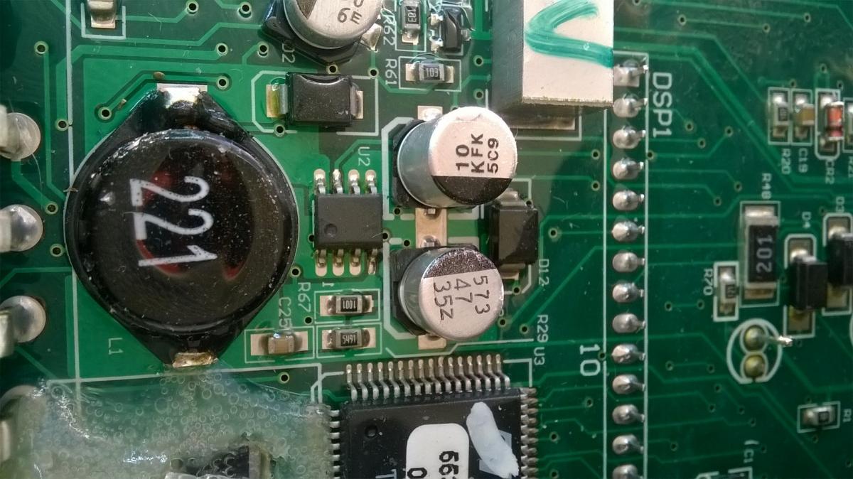

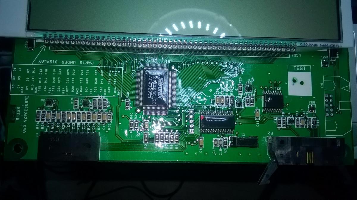

  2. Справа U4 6-ть ног, слева U5 U6 абсолютно все одинаковые 3шт, Ни под дисплеем, ни с обратной стороны элементов нет никаких.
  3. Блок индикации, справа 16F 913

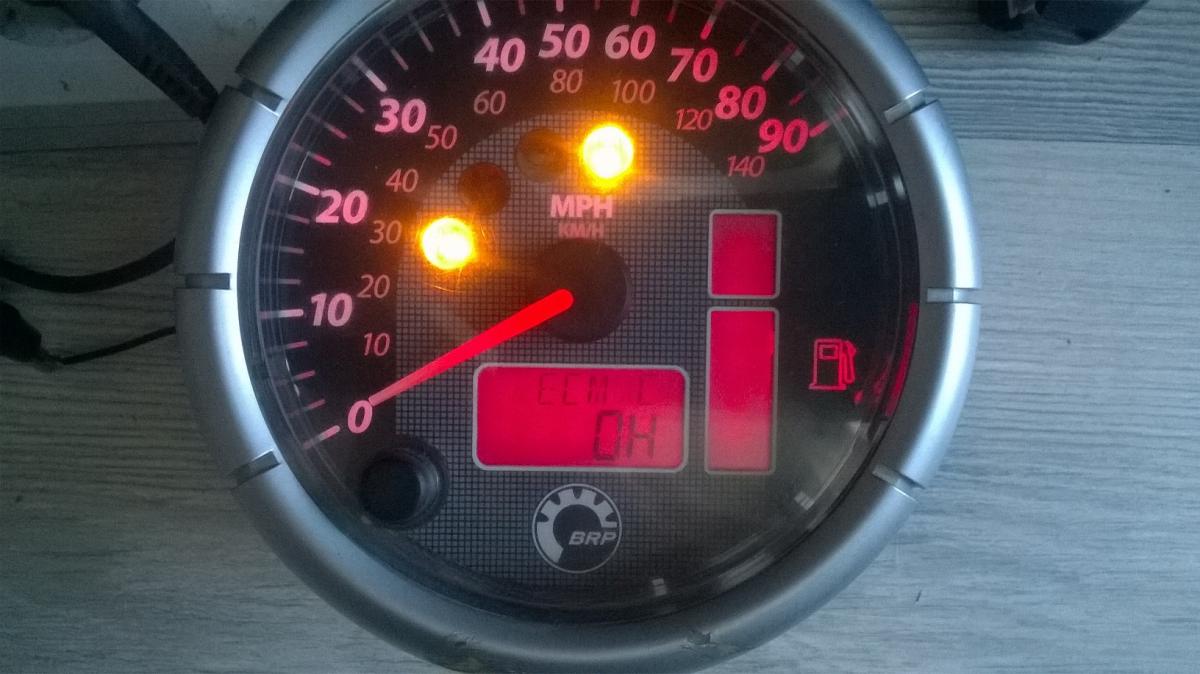

  4. был еще один блок, но там ни проца ни EEPROM небыло, был тока PIC16F913,но EEPROM пустой. А это БУ двигателя.
  5. Спасибо всем за ответы,вообщем-то и ищу дампик с известными часами. Как вариант включить, чтоб поработал, ну это будет второй вариант. Р.С. может у кого-нибудь в загашнике лежит такой дампик с Carrier, не откажите в любезности, киньте пожалуйста Еще раз Всем спасибо.

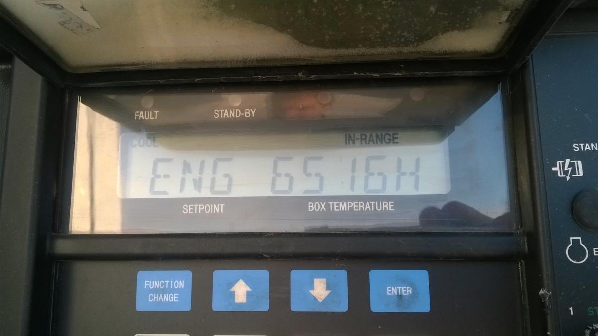

  6. Привет Всем кто в теме. Прошу помощи тех, кто боролся с этим кариесом, в какой строке лежат часы или киньте дампом с известными часами. Благодарен за любую помощь. Рефрижератор Carrier 93С46 6516h Тритон.bin
  7. Наверно не тяжело снять две гайки на 15 со щеток и пару разъемов с фар,и не придется наблюдать как ситроен машет щетками и сияет фарами, а делается он довольно быстро.

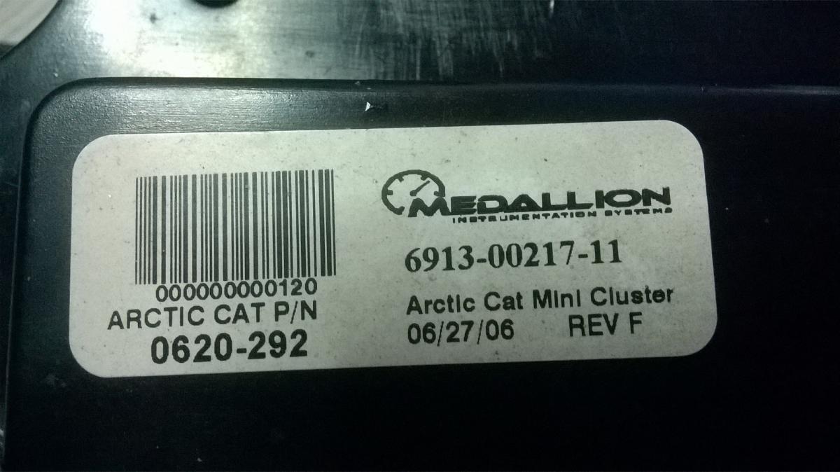

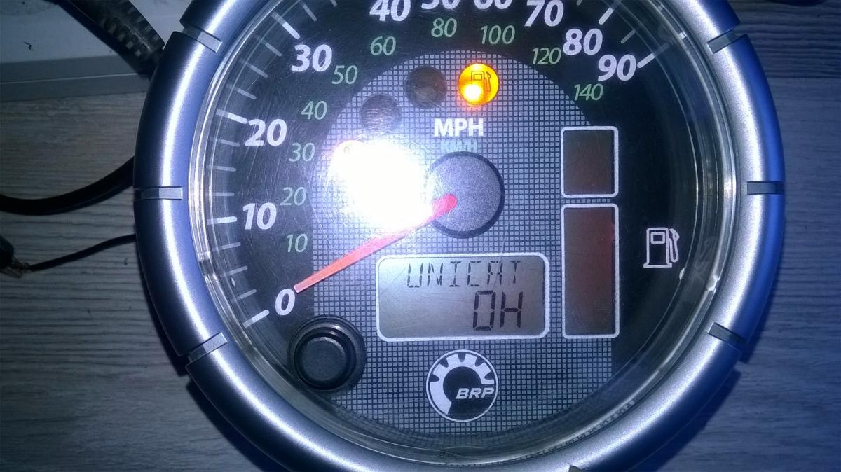

  8. Arctic Cat Bear Cat 660 Turbo 2006г Arctic Cat Bear Cat 660 turbo 2006г ST6240 13329,8км 516,8час.bin
  9. Да, сдалась эта бумажка, епромину искал, а на форума про этот проц ничего не видел.
  10. Все, парни, спасибо,уже припаиваюсь. Думал и искал епромку, а пробег в проце. Огромное спасибо mt1206, да, по форумам рылся но конкретно про это не нашел, еще раз Всем спасибо, Тему можно закрыть.

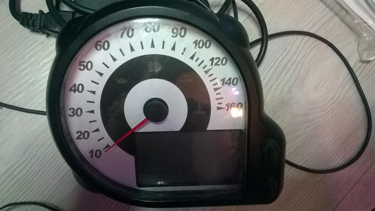

  12. Привет Всем. Подскажите, кто делал такой снежик, где лежит пробег ? Возле проца 8-ногая микра ни по маркировке,ни по распиновке не подходит, рядом с процем стоит ATTINY2313 eeprom пустой. В сети нашел, что может стоять ST62T40 или 24 серия, ни где их нет. Под дисплеем нет, с другой стороны платы кроме светодиодов ничего нет. Прощу помощи. ATtiny2313V-10SI EEPROM.bin ATtiny2313V-10SI Flash Память .bin

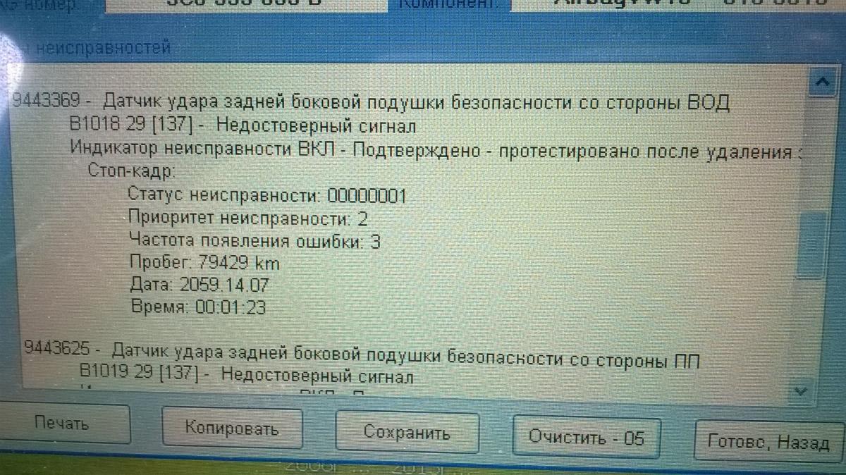

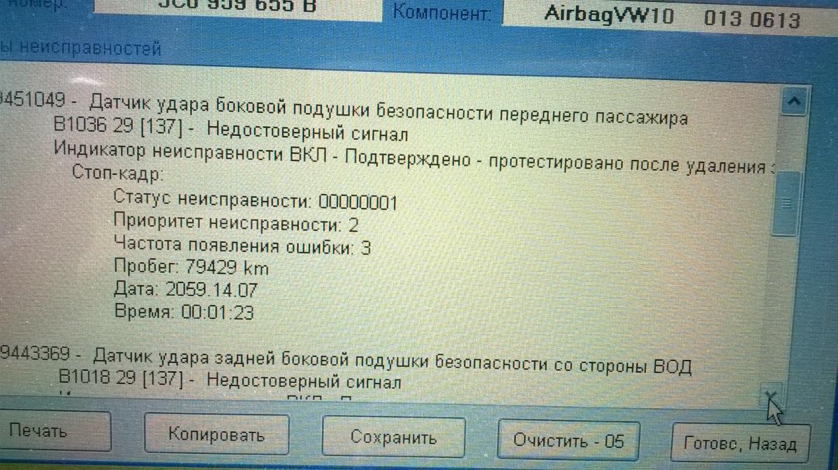

  17. Да , были все эти 5-ть ошибок, плюс две ошибки по передним подушкам водителя и пассажира, номер ошибок не помню, но они стерлись после первой очистки блока. В дампе краша видно область фронтальных подушек.
  18. Привет Всем. Парни направьте в нужное русло. Приехал Golf 6 2012г (11 подушек) с crash, блок 5С0 959 655В, с микрой 95640 ,очистил блок, после установки ушли ошибки по передним подушкам (водителя и пассажира), но опять прописались 5 ошибок В1036 датчик удара боковой подушки безопасности переднего пассажира, В1017 датчик удара боковой подушки безопасности водителя, В1018 датчик удара задней боковой подушки безопасности со стороны водителя В1019 датчик удара задней боковой подушки безопасности со стороны переднего пассажира, везде недостоверный сигнал, 5-я ошибка неисправен блок управления В2000 - сбой в электронике внутри) Отсюда вопрос, замена четырех датчиков или что-то недотер, может блоку хана? Дампы краш, очищенный и полученный повторно прилагаю. CRASH VW Golf 6 2012г 5С0 959 655В.bin Очищенный Golf 6 2012г.bin повторный краш 95640.bin
