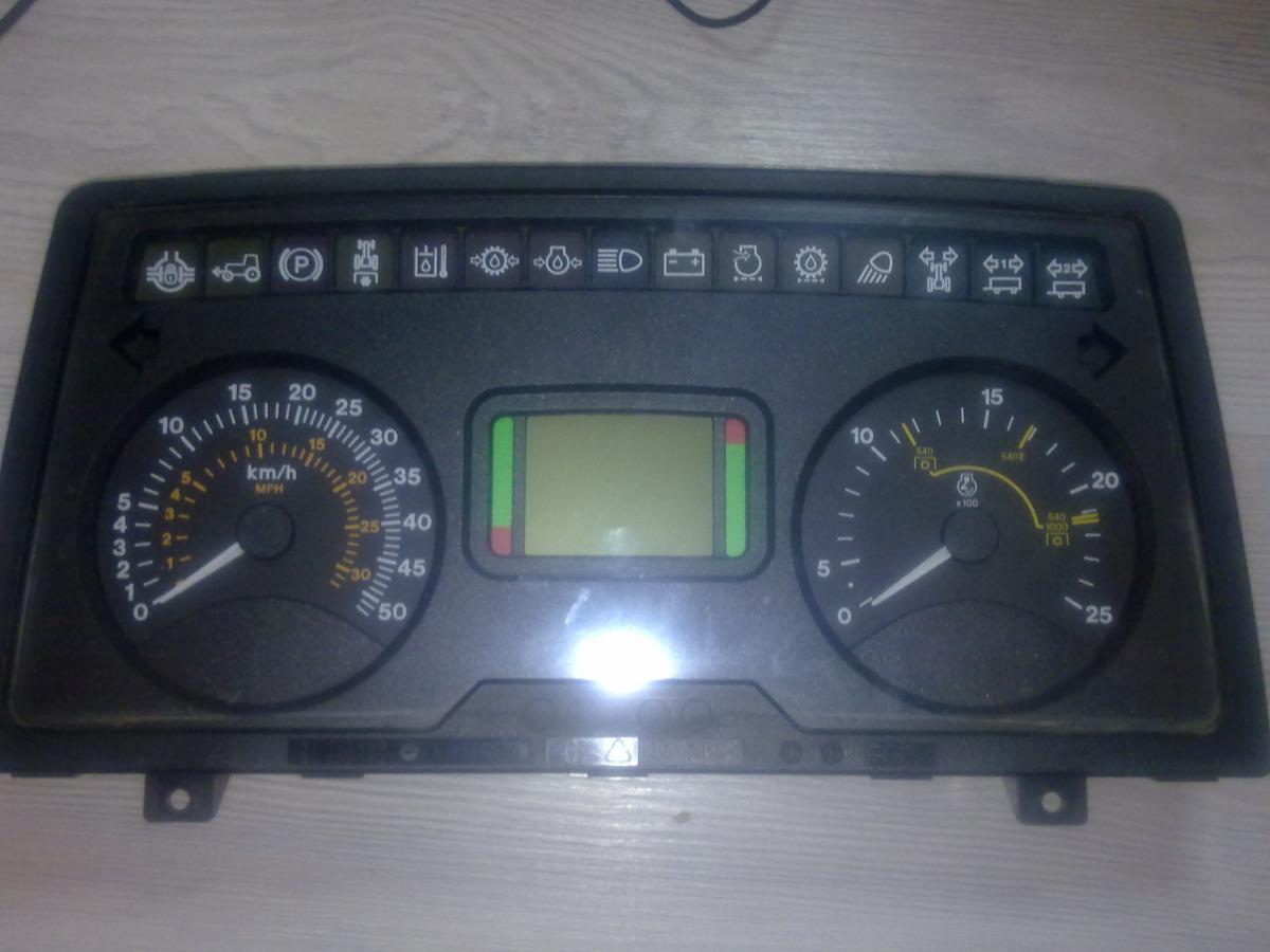

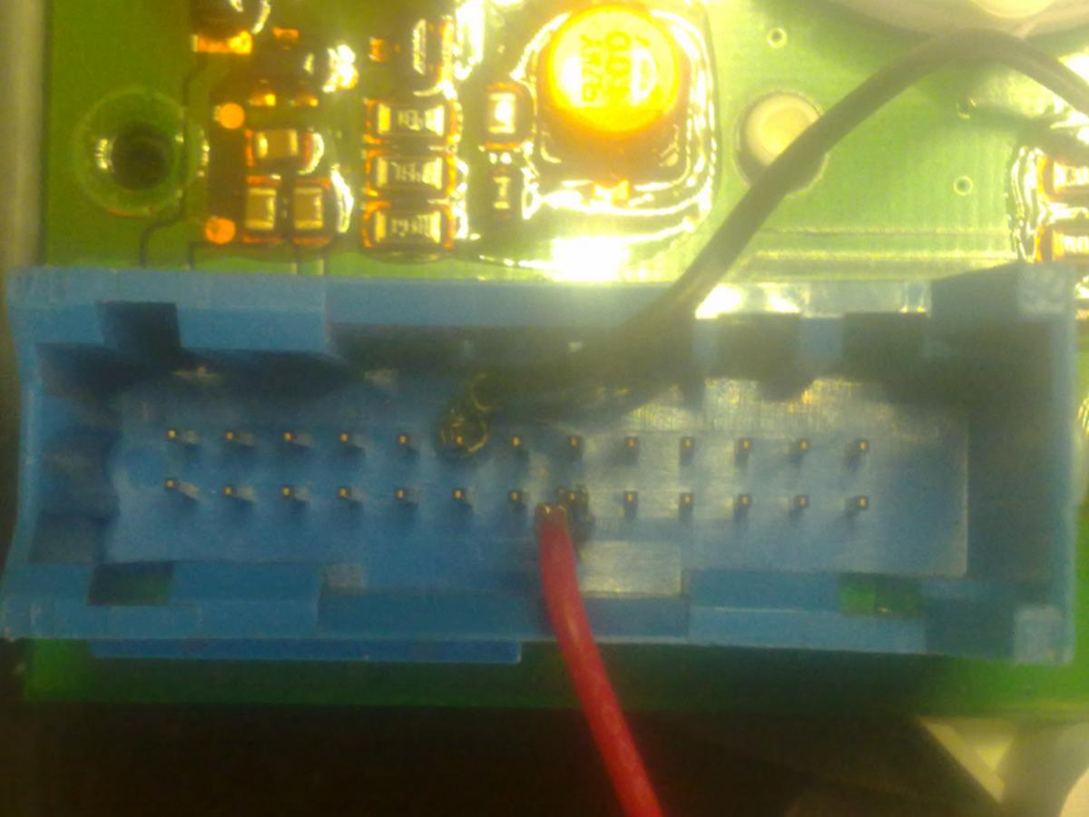

  2. Привет всем. Имеется данный трактор, прошу помощи в подключении на столе. Что-то нашел , но наверно без второго питания дисплей не загорается. Кто в курсе толкните в правильном направлении.
  3. Попробуй найти строчку, которая отвечает за пробег и поработай с ней.
  4. Самая лудшая пирога та, которой ты работаешь.

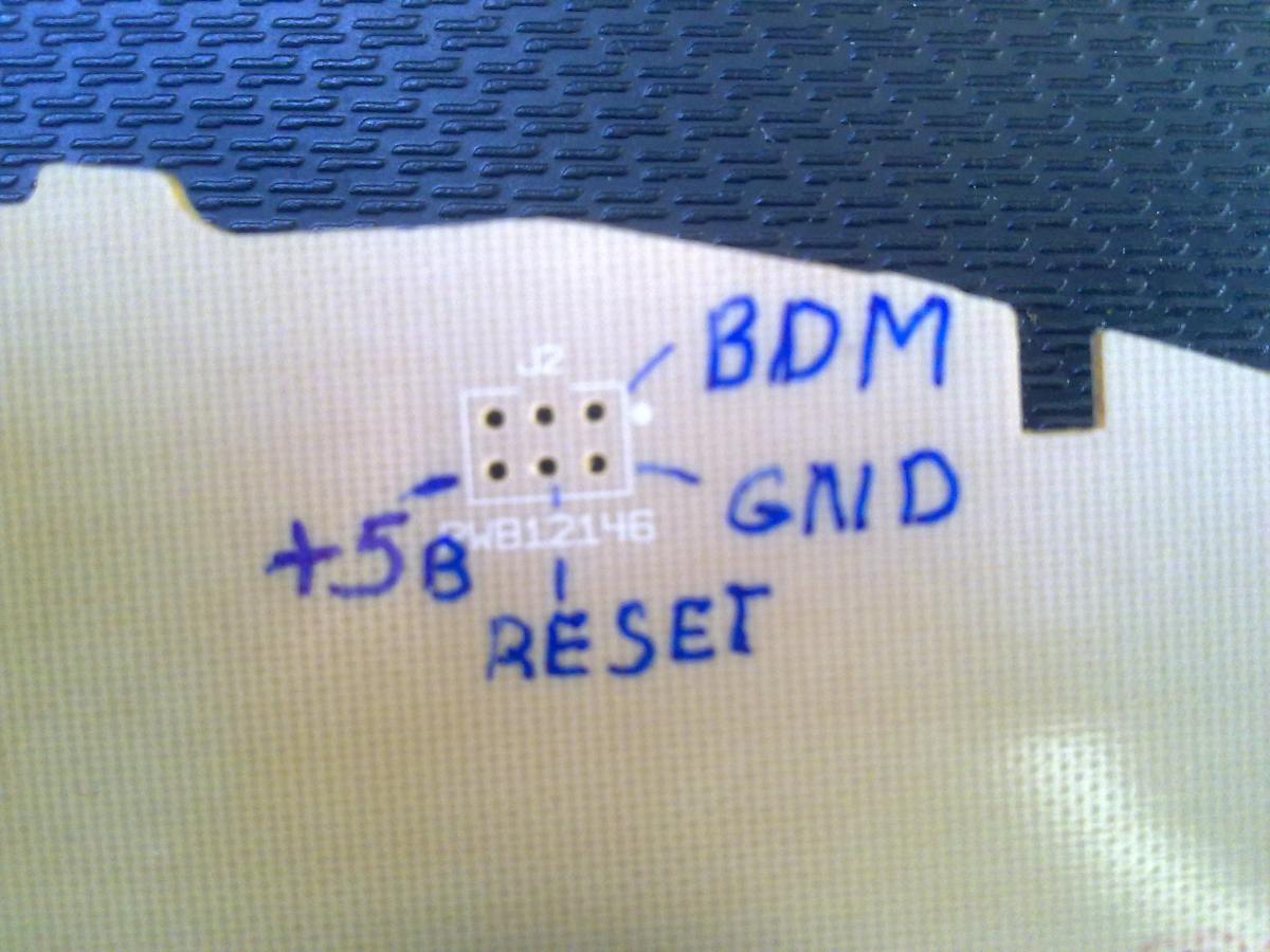

  5. Вчера на соседнем форуме писал - разъем БДМ он и в Африке разъем БДМ , по другому там только без головы можно делать , вызвонить массу и от нее плясать. ТС - купи прогер, где можно открыть файл и вручную его редактировать ( очень много интересного увидишь ).
  6. Почаще такие приколы надо устраивать, народ хоть поиском научиться пользоваться, а то всё вопросы привыкли задавать.
  7. А, что, вписаться с официалами и спросить у них car-лист.
  8. А , что там разбираться , бери цешку и находи минус ( корпус , он и в африке корпус ), ну а плюс , он всегда идет на +5в стабилизатор через диоды , той же цешкой и работай.

  22. Нормально UPA-USB работает внутрисхемно, очень редко работаю с выпайкой.
  23. А , что все еще понипрогом работаете, а то вроде почти все прогеры внутрисхемно работают.
