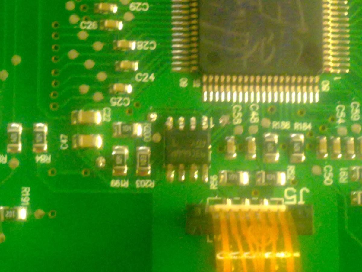

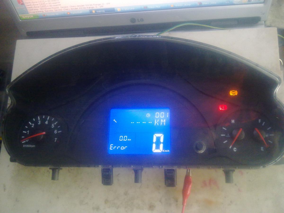

  16. Всем привет. Принесли панель приборов с китайца, сам не снимал, спросил сколько км было , сказали 164526км. Открыл, вижу-лазили, подключил на столе - пробег ERROR, звоню-да, говорит кто-то где-то лазил, но концов не найти. Обычное алго VDO не подходит, заливал в две строки, так же пишет ERROR. Отсюда просьба , киньте дампов, на посмотреть где еще пробег может лежать, да и доску поднять вроде надо. В базе дампов ни чего не нашел. Считаный дамп и фото приборки прилагаю. китай черри S18 D 93c66x16 UPA-USB.bin

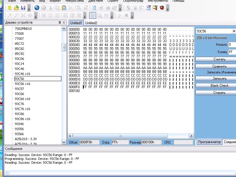

  24. Поставил перемычку, тест только один не проходит, но стало еще интересней, записываю один дамп, читает другой, 7-записываемый , 8-прочитанный.
