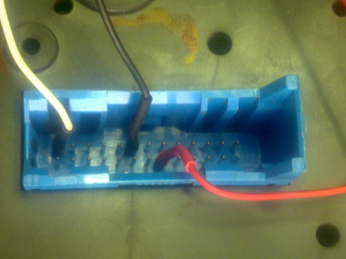

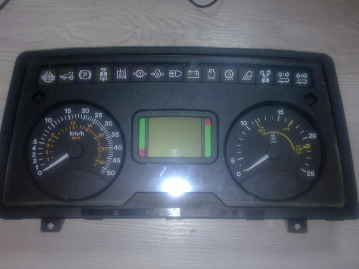

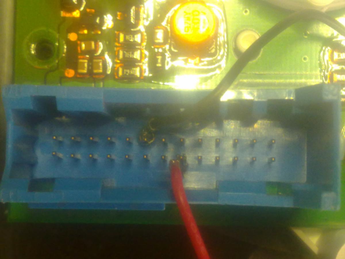

  24. Отчет о проделланой работе К счастью, или огорчению горячих Челябинских парней, трактор был посчитан еще позавчера , поэтому очередь на работу не набиралась. Во время установки щитка экран не засветился (после снятия на тракторе куда-то ездили ), поэтому снял щиток и повез подключать на столе. Ответ Goge : второе питание находится вообще в стороне ( крайний , слева от массы ). И последнее : денег было взято 9 т, р, , посчитал , что 10 это уже много. Модераторы тему можно закрыть.
