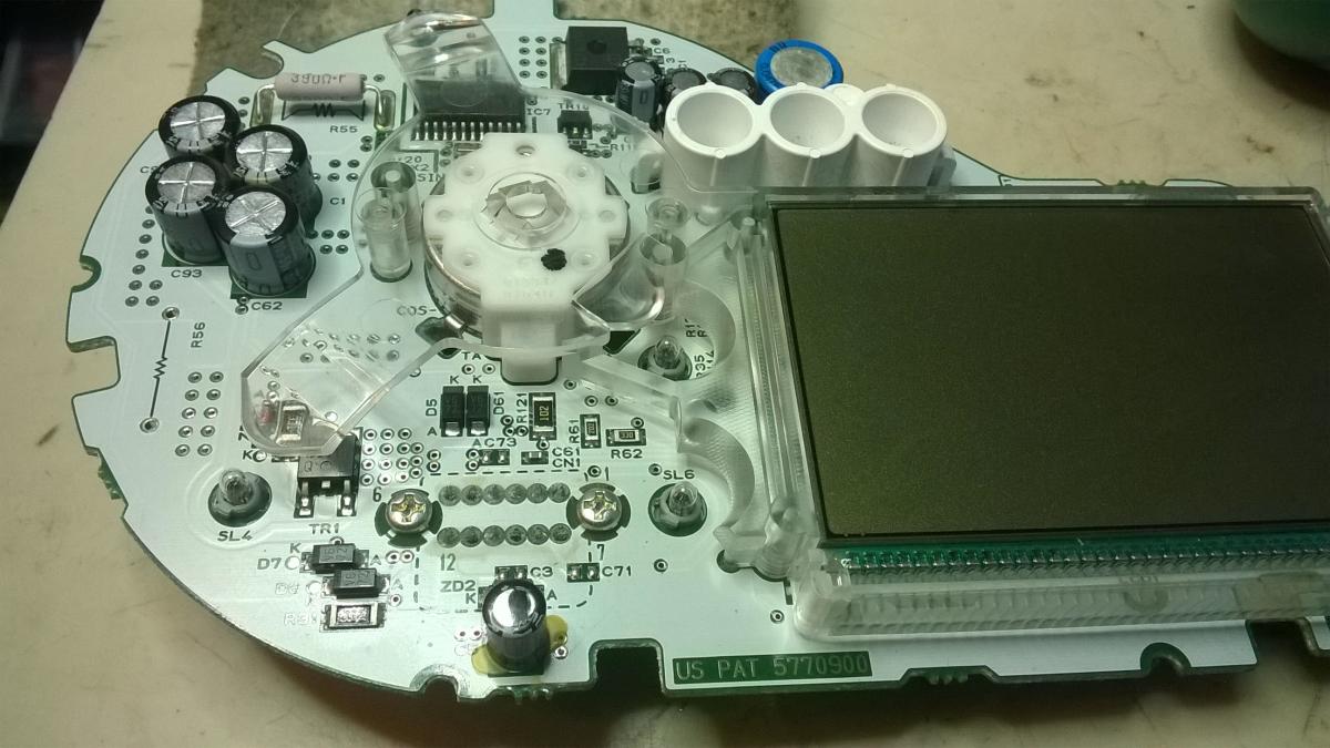

  1. Сегодня тоже такой ковырял. Пробовал подключать на столе не припояв плату дисплея, дисплеи не работают, Только когда дисплеи припоял все заработало. При подключении на столе не показывает ни километры, ни часы. Подскажите часы в моторном. Квадроцикл BRP 650. Да, по делу, FULL есть, но считаный UPA Квадроцикл BRP-650 2006г 10901км 537час FULL UPA-USB.bin

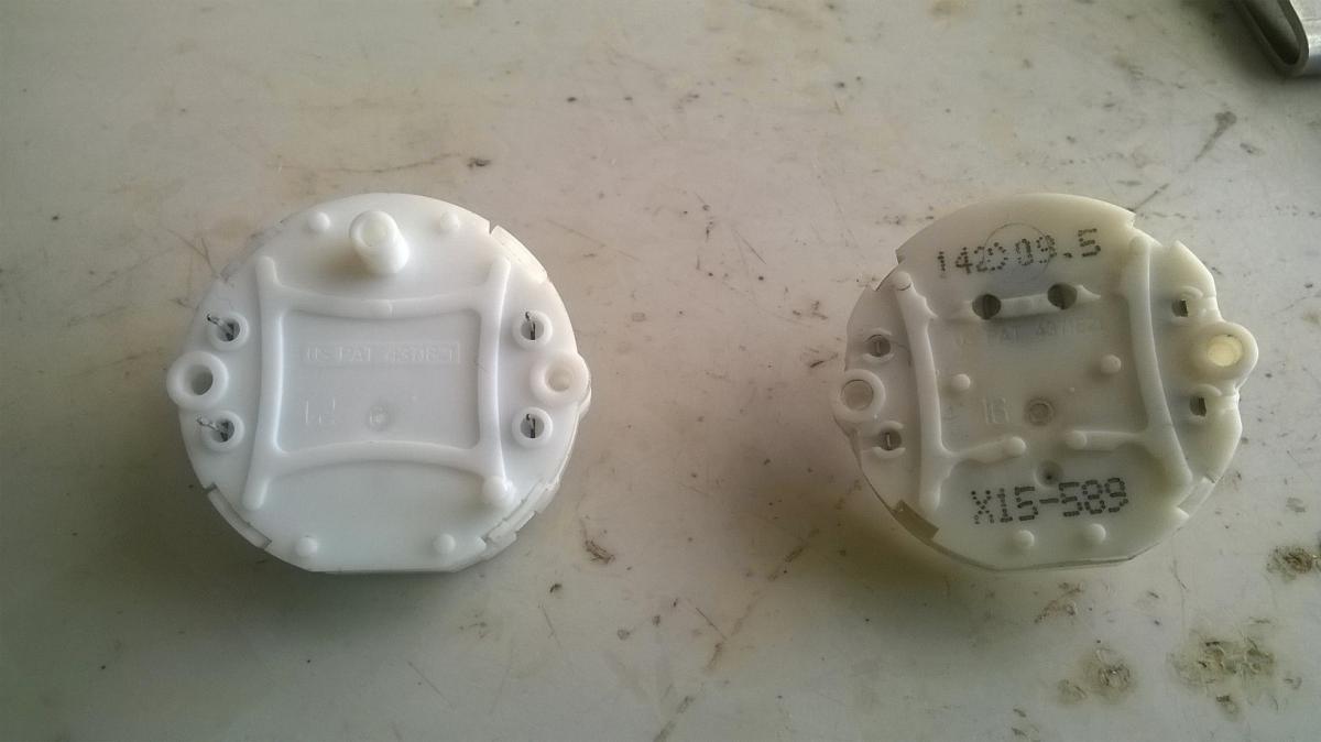

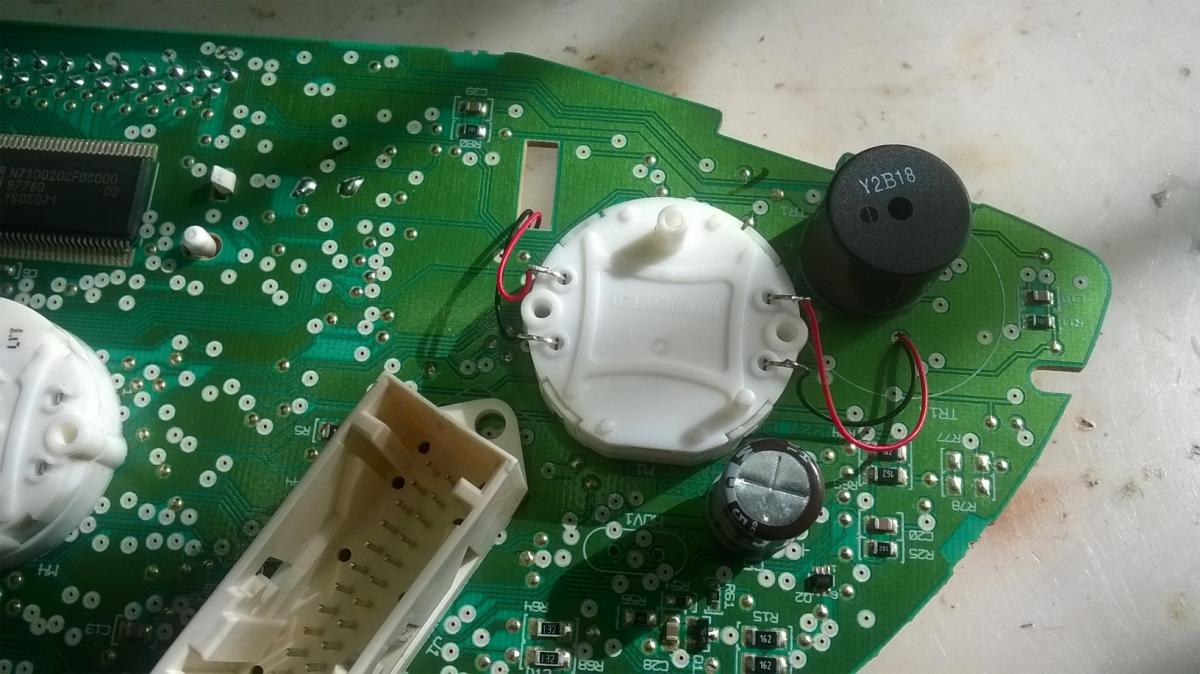

  2. Отписываюсь о проделанной работе: Моторчик встал как родной,единственная трудность была - это его закрепить. Пробовал клеить, но в итоге посадил на 3М двухсторонний скотч и между моторчиком и задней крышкой положил уплотнитель, что-бы задняя крышка его плотно прижала. Доска заработала как надо. Тему можно закрыть.
  3. Завтра как сделаю, отпишусь.

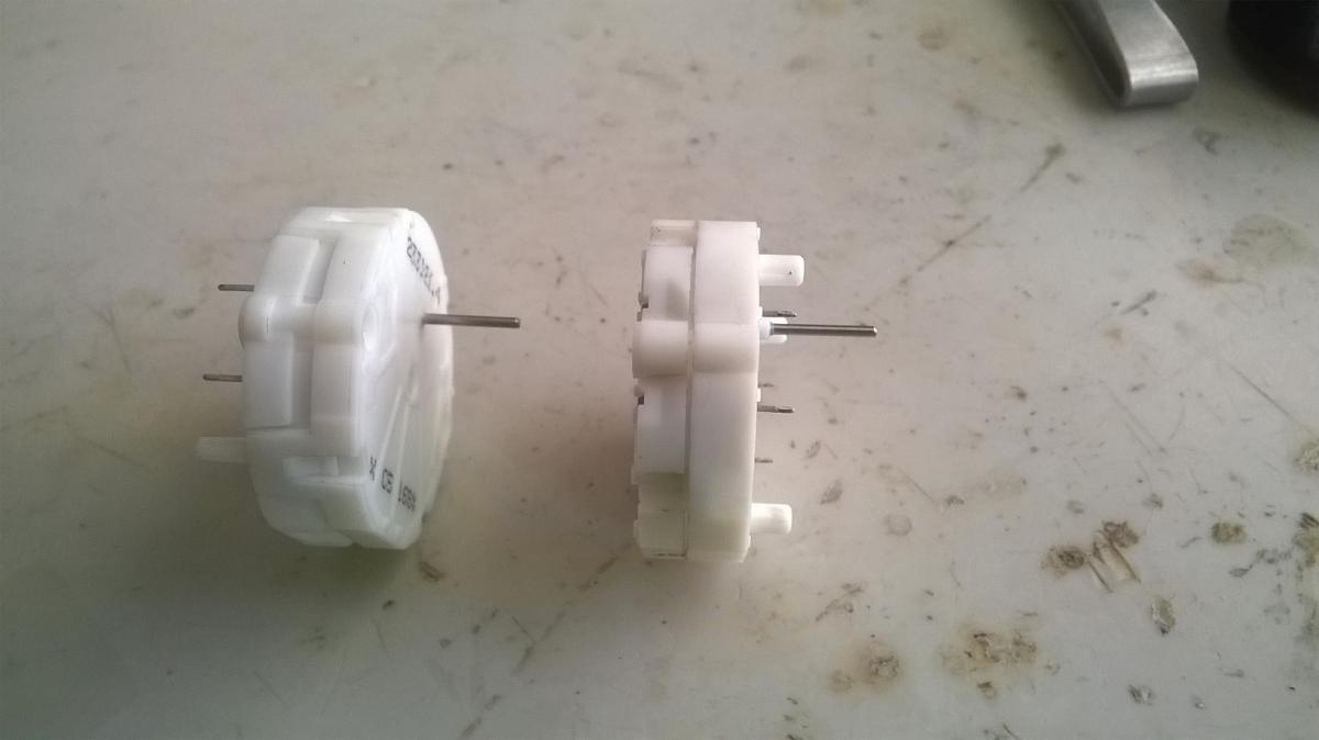

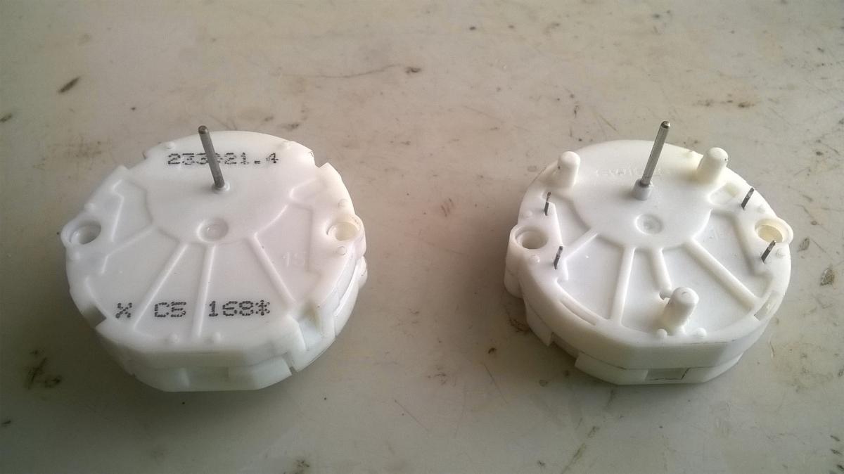

  4. Фотоотчет, Моторы практически одинаковые, за исключением подключения и пазов для крепления, есть небольшая разница в сопротивлении 296 и 298 ом , но думаю это не существенно. Ставить буду завтра. Всем спасибо, особенно за пинок в сторону Счетмаша. слева Счетмаш, справа Форд
  5. Я на VW Поло переделывал из VDO, там обмотку порвали. По делу, Счетмаш шестерня 1в1 , только ось пластиковая и по толщине другая, поколдую немного может, что и получиться, По форду1, да нет у меня фотки моторов, где щит на мотороле, есть только на EEPROM, я и думал, что там другие моторы.

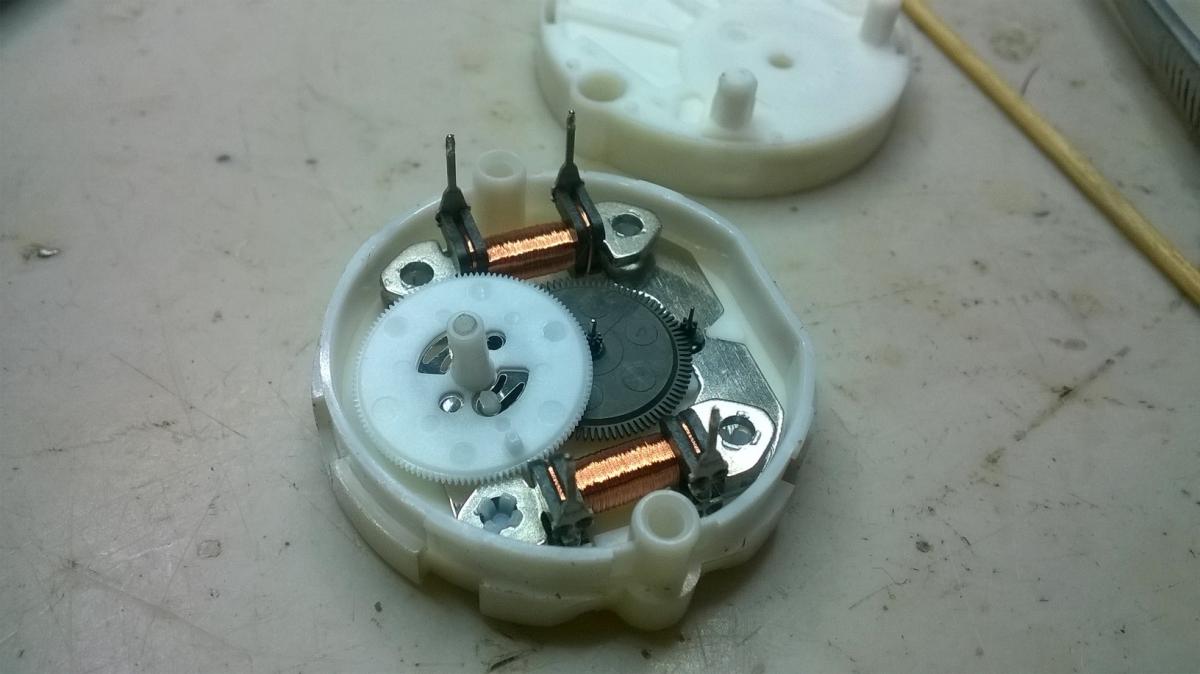

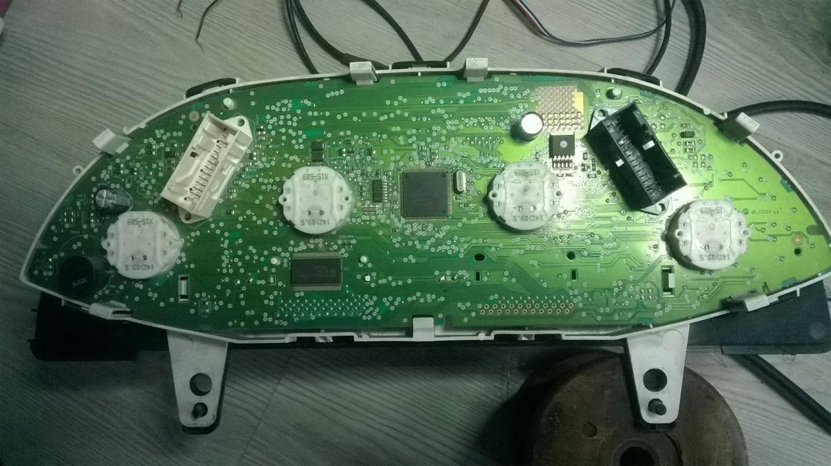

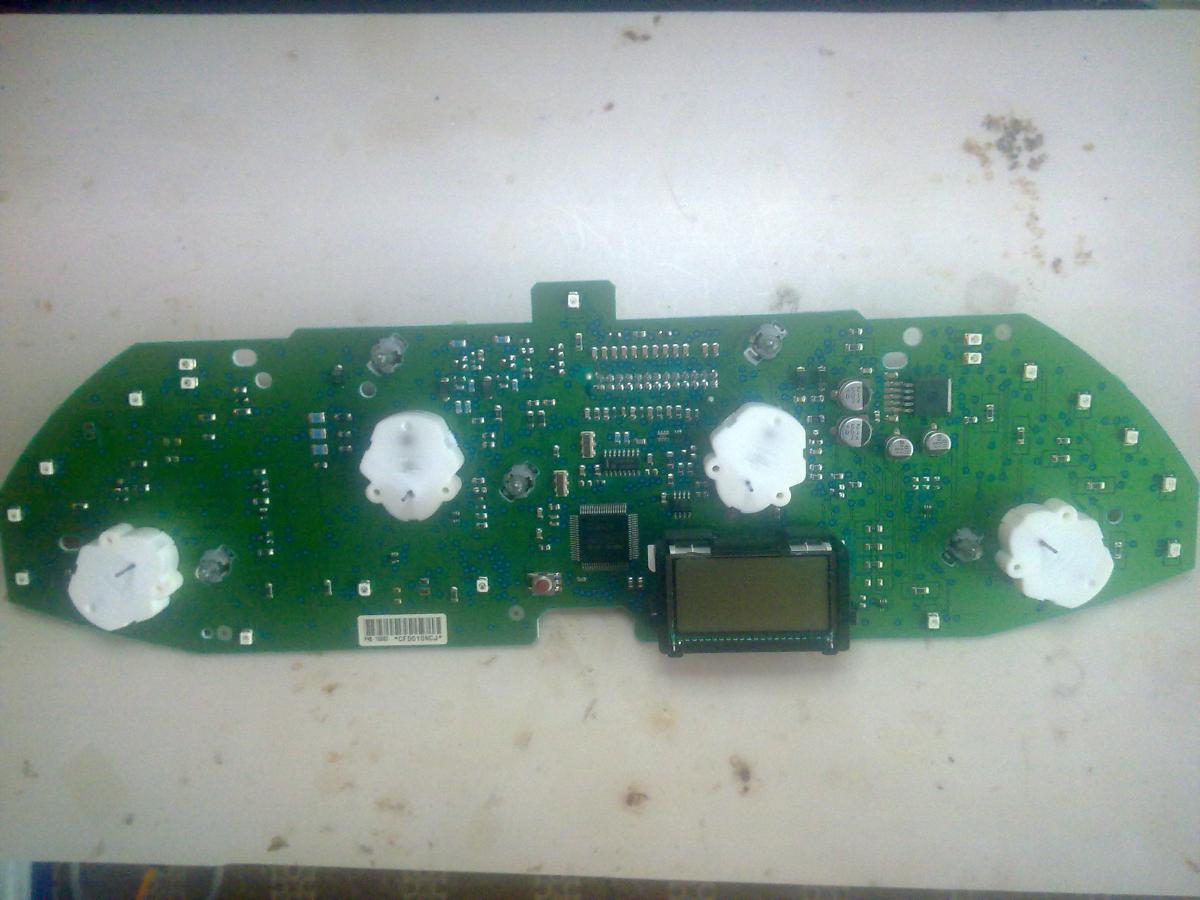

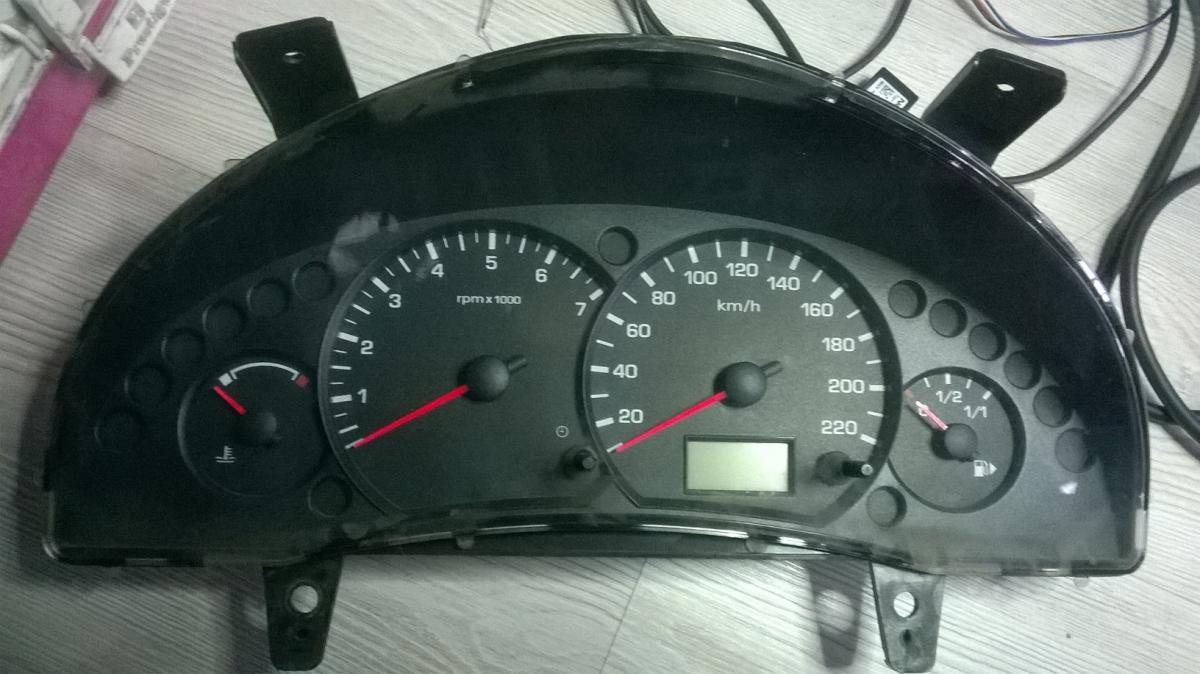

  6. На фокусах1 другие моторы я уже про это думал, сейчас разберу счетмаш, что-то похожее стоит, вытащу шестеренку посмотрю.
  7. Спасибо парни, что откликнулись. Сопротивление обмоток 295 Ом , шестеренка наружная 90 зубьев, внутренняя 10 зубьев. Еще добавлю: внутренний диаметр 1,5мм, наружный 12,5мм.

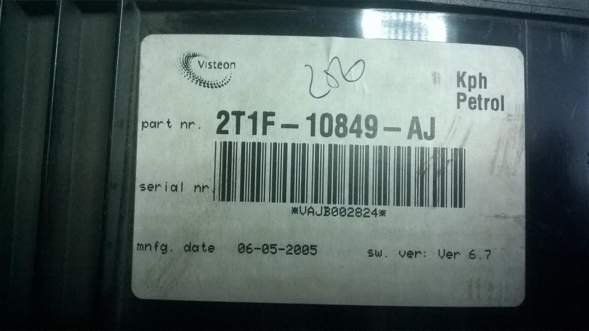

  8. Пришел щиток Ford Torneo 2005г бензин с неработающим спидометром, в результате вскрытия двигателя спидометра обнаружена нерабочая шестерня со съеденными зубьями.На фото черная шестерня. Прошу помощь зала, кроме фордов где еще может стоять такой же двигатель ( может.у кого есть такой моторчик ) . На 1 Форде стоят моторы другой формы. Поиск через Googl дает доставку через 10 дней, да еще и праздники, может кто-то что-то по делу подскажет. Всем спасибо.
