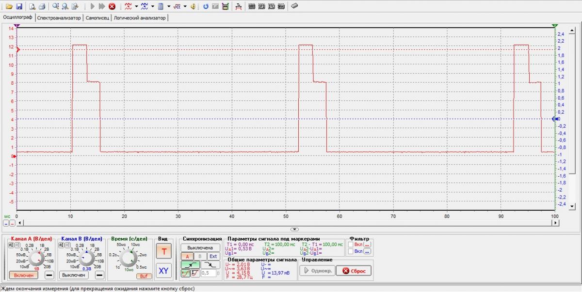

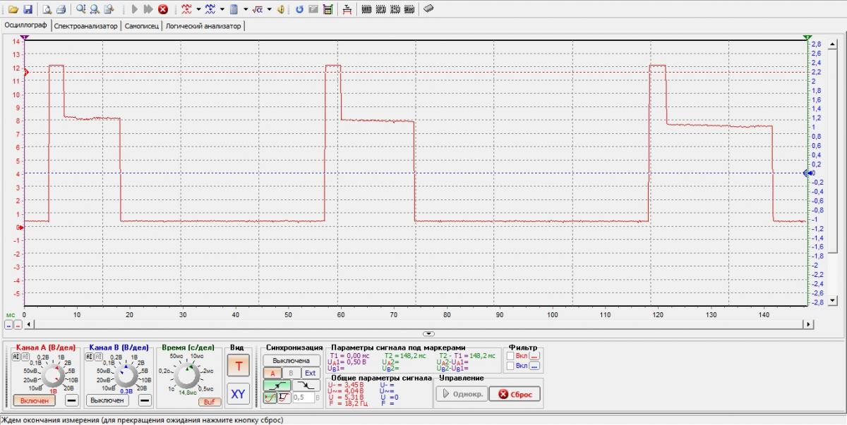

  3. Искра была, несколько раз проверял потом позже заметил пропуски
  4. Катушку заменил, работает на 100%
  5. По осциллограммам очень похоже на катушку
