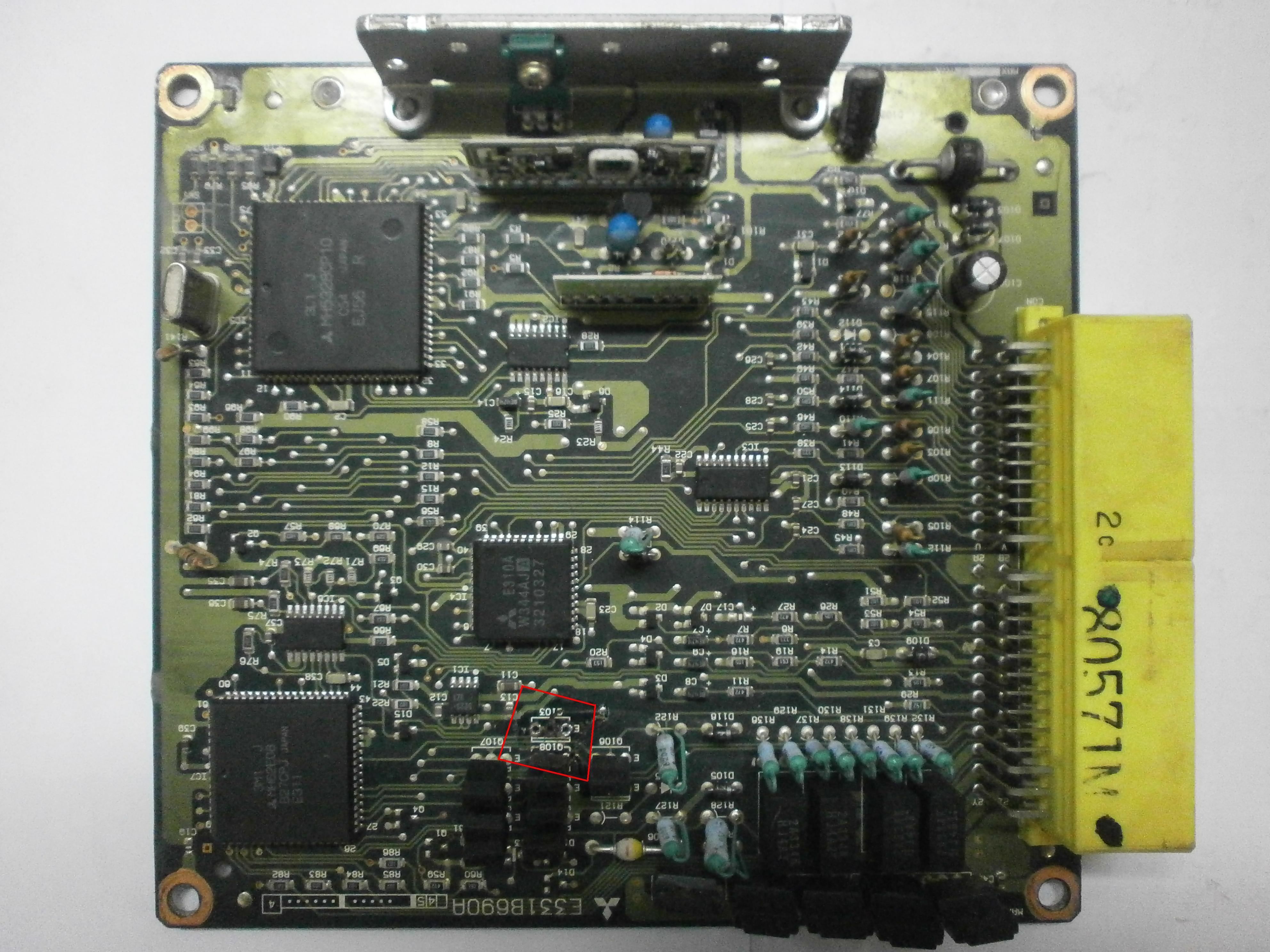

  21. jamal01 опубликовал тема в Автоэлектроника
    здравствуйте! пришла машина после 1,5 года скитаний по криворуким гаражам.проблема - не запускается мотор. все проблемы найдены и решены. но есть один нюанс - кем-то сожжён и выпаян транзистор на управл. бензонасосом. нужен совет.КАКОЙ ТУДА ПОСТАВИТЬ. ВОТ ДАННЫЕ: VIN 1FALT20A9R5013733 МОТОР FS 85/116 1991 КУБ
