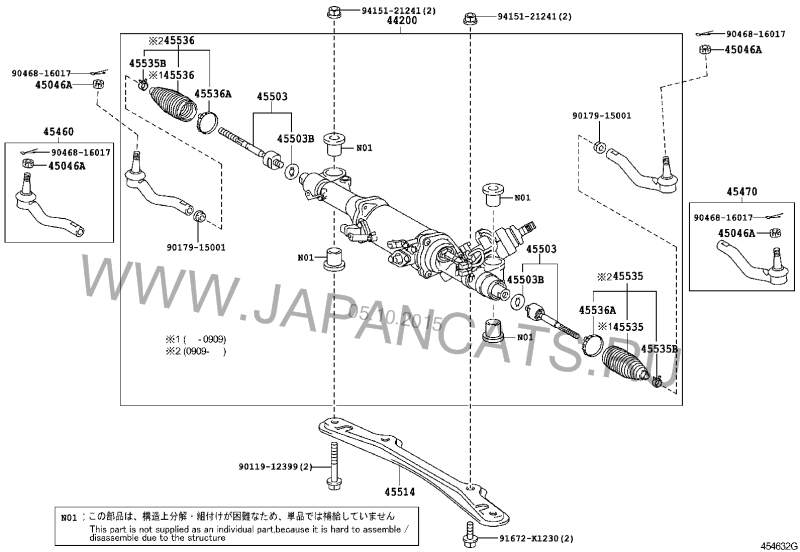

Lexus ls 460l vgrs
Не знаю, стоит ли в данной ситуации экономить деньги клиента. Можешь просто время убить и авто не сделать. Лично у меня был печальный опыт, когда "погонял" хозяина по магазинам несколько раз, и хотя авто сделал за цену в 50 раз меньше, чем он мог заплатить, тем не менее, от сторонних людей потом услышал, что якобы я "задолбал и загонял его по пустякам"... История касается ремонта электроусилителя на свежем Kia Forte. P.S. Вот схематичное расположение деталей на вашем авто. Вроде она.
Lexus ls 460l vgrs
Кстати, было дело, приезжал один Лексус, калибровка без запинок прошла только после того, как хозяин сделал развал-схождение.
Lexus ls 460l vgrs
Попробовать электромотор снять можно, наверное. Да штеккеры глянуть - мож, где что барахлит. Все равно ведь рейку снимать придется. А ты пробовал инициализацию с помощью перемычки сделать? 4-13 пины на пару-тройку минут поставь, а потом отстояться дай минут 30.
Lexus ls 460l vgrs
Попадалось такое авто. Рейку менять хозяину пришлось. Такое впечатление, что на таких машинах если калибровка перестала проходить, то только замена :)

Lexus ls 460l vgrs
Проблема, скорее всего, возникла после бокового удара небольшого? Ну или в яму хорошую колесо какое-либо переднее угодило?
