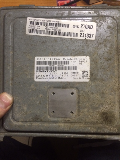

  25. americanets опубликовал тема в Чип-Тюнинг
    Считал дамп по BDM100, eprom не прочитался. Семейства выбирал другие. Дамп очень похож на правду по содержанию. Отправил программеру поправить на ЕВРО2 говорят дамп кривой, типо WINOLS ругается. Можете посмотреть? Может и поправить кто поможет? journey.bin
