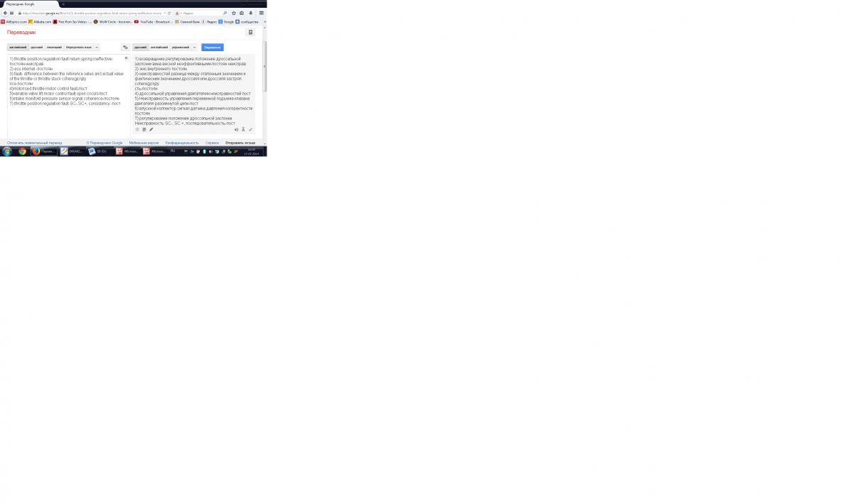

диагностирую лаунчем-он не пишет коды ошибок а только расшифровку-наделал скринов и перевел в гугле. До меня эту машину делало уже человек 5-никто так и не сделал. Нашел кто то кинул провода с колодки диагностики по кан 2 провода на эбу-снимаю их и диагнотика эбу на связь не выходит тогда и даже стартер не крутит. Схема ЭБУ у меня есть а вот есть у кого нибудь схема куда идет шина кан с ЭБУ тоесть электро схему кузова по кан????

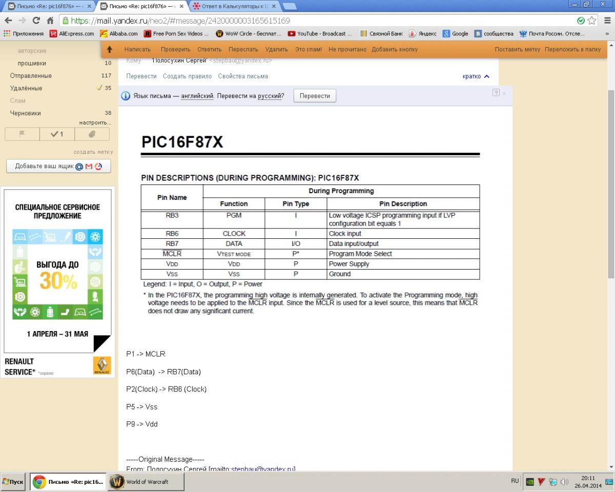

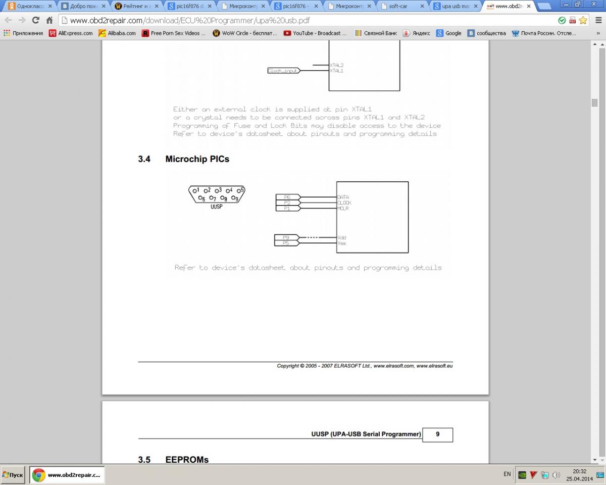

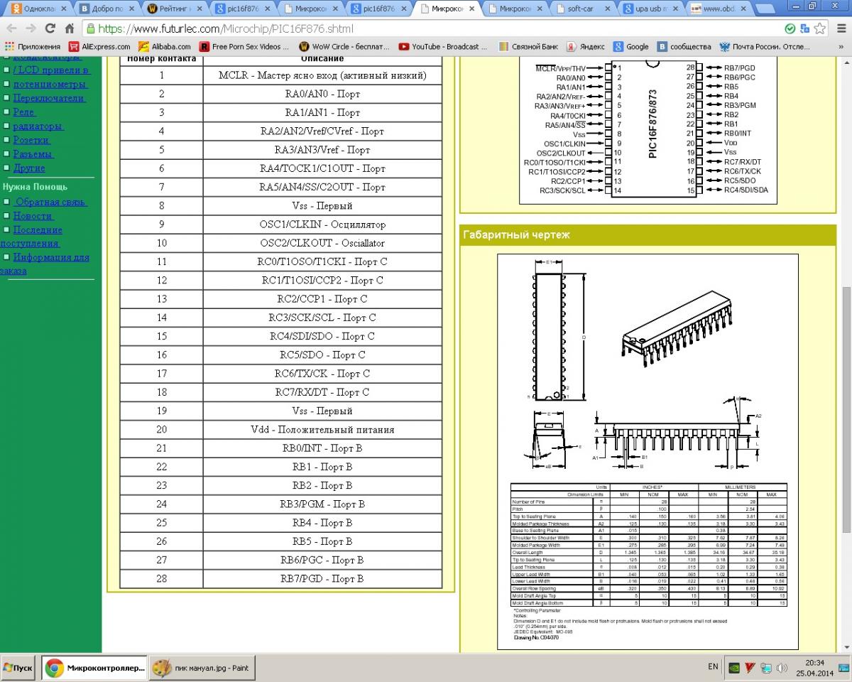

так подскажи как подсоединится к пик-где там нога с DATA, где Clock и Vss-там их два(какой)
Калькуляторы к UPA-USB
почему упа пик то не читает там он есть в с писке, а в теме кальков потому что будет и кальк по нем как считаю и отошлю владу
ткните носом куда присоединятся упой к PIC16F876 и перемычьку на 3вольта или 5 волт ставить? а то куда DATA-CLOCK и Vss непонятно мне
