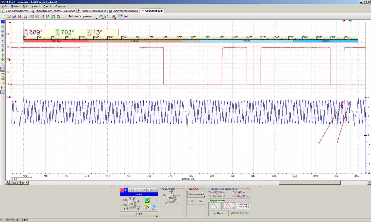

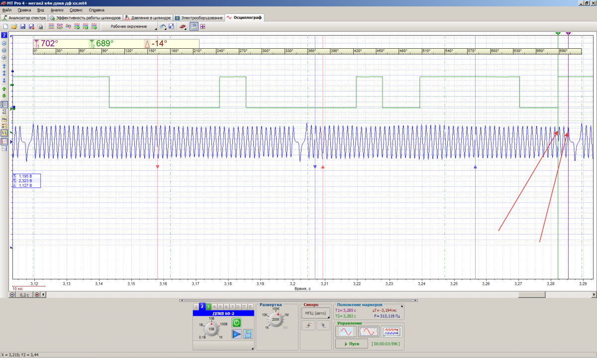

  5. У моторов К4 и F4 может быть разная мишень на впускном валу. В принципе, один и тот же конфиг: два длинных зуба, за ними два коротких. Но они могут различаться по длине. Но рассматривая сигналы датчиков на разных авто, я заметил, что общий признак таков: ЗАДНИЙ фронт ВТОРОГО КОРОТКОГО импульса приходится на 13-14 градусов ДО начала синхрозуба на мишени маховика, т.е опережает его на 2-2.5 зуба мишени маховика. Это соответствие я принимаю за эталон. Почему я решил что что-то должно сходится между разными индексами моторов. Потому что доподлинно знаю, что, например, мотор от флюенса (К4М838) нормально работает на меган 2 (где должен стоять К4М812). Притом у этих моторов разная длинна зубьев на мишени РВ, и тем более разные ЭБУ. Значит в чем-то мишени должны были сходится. Я отыскал эти общие признаки, и теперь ориентируюсь на них.

  12. 1. Как правило нет. Стратегия зажигания индикаторов на щитках Рено это отдельная тема для разговора. Никакой логики. 2. Теоретически возможно 3. Событие зубца - инфа для размышления 4. Подсос воздуха не влияет на работу VVT. Осцилл на сигнальных проводах ДПРВ и ДПКВ сильно упростит задачку. Ооочень хотелось бы предысторию возникновения неисправности. У моего товарища-коллеги был случай установки маховика от дизеля, соответственно с различающейся мишенью для ДПКВ.
