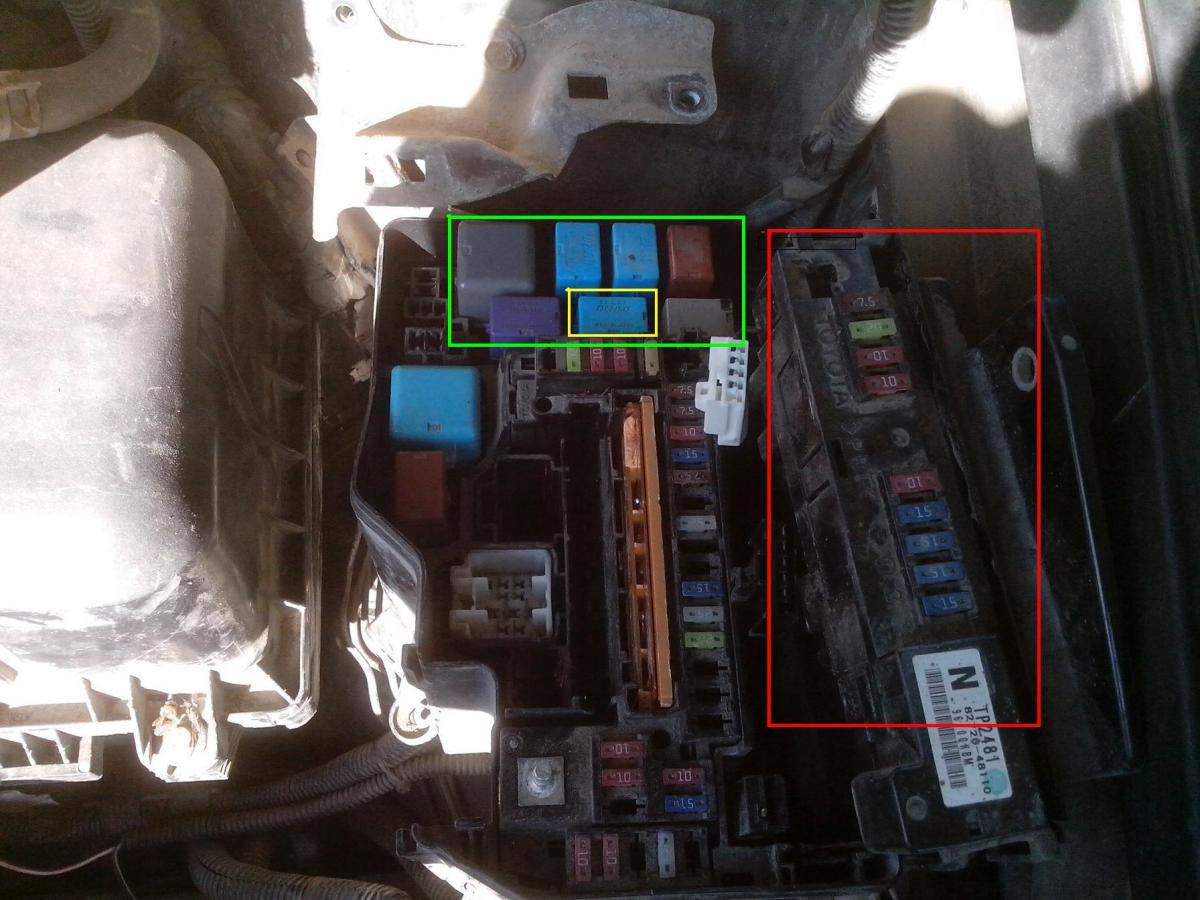

  13. Toyota Highlander II поколение 2011 АКПП . SMART REY Притащили нет запуска . При нажатии кнопки старт ,не вкл. приборка и нет запуска (стартер не крутит ) После проверки , пришел к реле - ...нет управления+ на реле IG2(блок предов в моторном ) отмечен жёлтым см. фото ...а управление должно прийти от BCM желтый провод пин 11. Если в место реле поставить перемычку ,авто заводится .

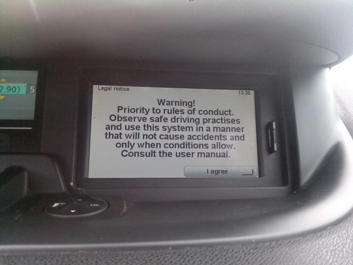

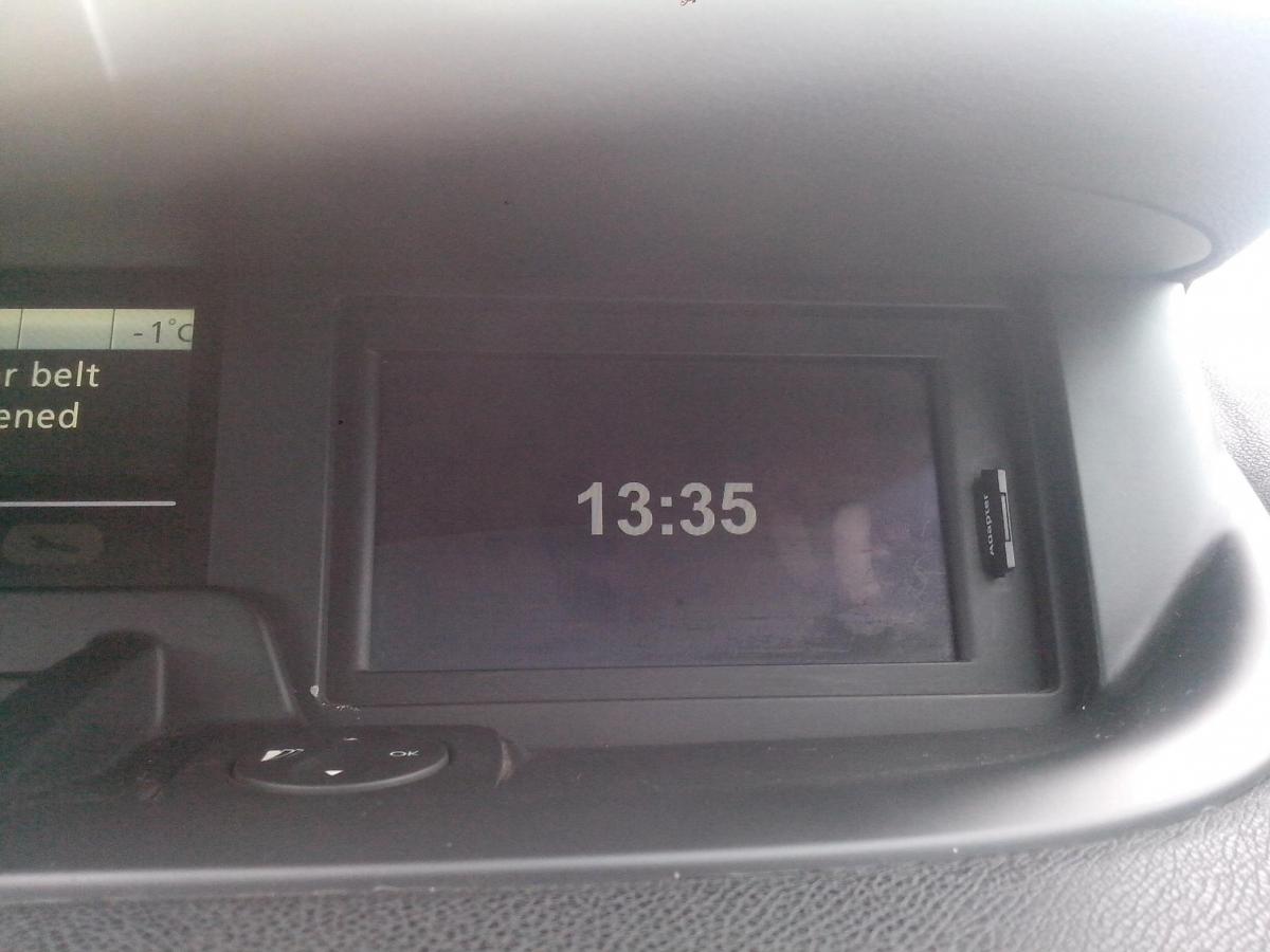

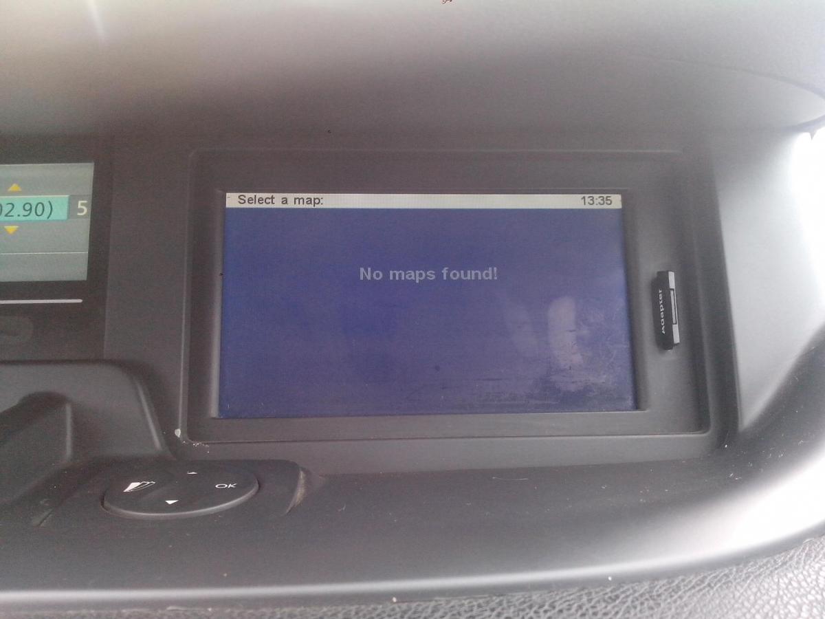

  21. Рено сценик 2 обратился с проблемой не работает навигатор . см.фото Можно как то все поправить ?
