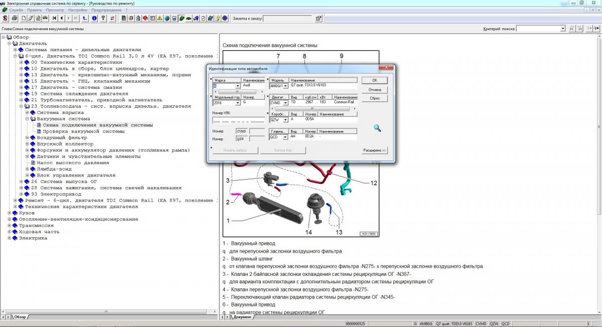

  17. Audi Модель: Audi A6 2011> Модельный год: 2012 © Модификация: Седан Буквенное обозначение двигателя: CDUC 3,0л TDI / 180 кВт Номинальное значение: Пробег а/м Vehicle mileage 80475 км Cтуки после запуска в области стыка двигателя и коробки передач Иногда сразу после пуска двигатель работает со стуками и грохотом или после перегазовок ,иногда после выключения двигателя . При вкл. Задней или драйва передачи иногда пропадает .потом опять грохот. Клапан (N428) отключал . Ваши мысли господа .

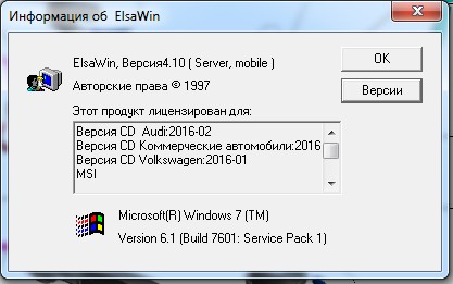

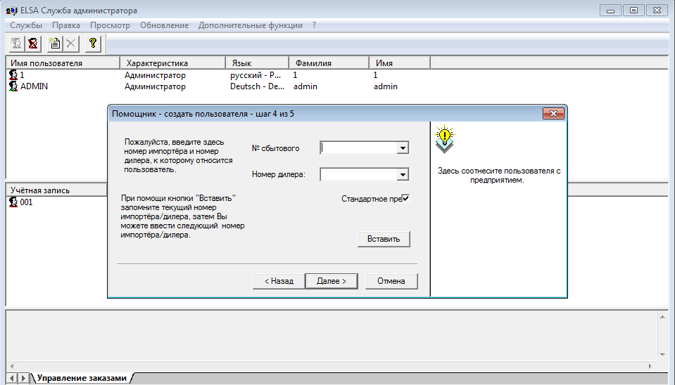

  21. Создавай нового пользователя Чтобы базы переустановились ,файл config.xml переименуй.)
  22. Та, что в сети . Базы криво встали ,либо серийник не тот, или регион .
