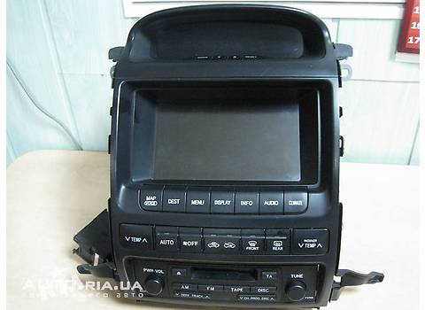

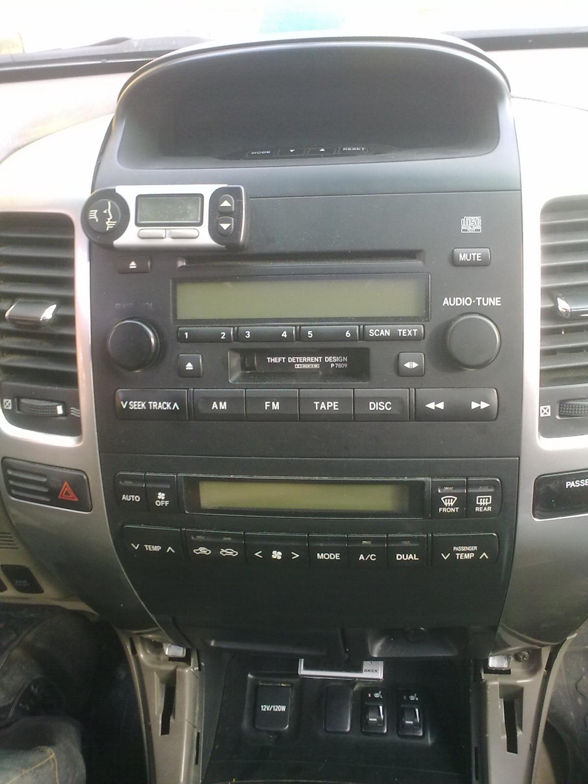

  13. В том то и смысыл что клиент обратился ко мне по наводке. Мол прошиваеш машины значит голову с европейца согласуешь с арабом. Так я в раздумии стоит не стоит братся!!!!!А за китай знаю .Недавно клиенту на тойоту королу 2008 года голову ставили. Так там голова полный фарш камера заднего вида, линтяйка на руле штатная,всего лиш за 500 бакинских. Правда говорит что бывает глючит. Ну да ладно.На щет клиента с прадюка так он говорит что мол. Про китай знает, но хочет оригинал. И типа говорит. Что не просто нужно чтобы он играл но чтоб и кан шине был привязан . Типа араб и европеец 4 литра значит мозги у них одинаковые.Я понимаю что не блгодарная затея потому и тему открыл.Хочу услышать укого какие мнения по етому поводу. Мож кто уже встречался с таким вопросом . Стоищие ли дело?????

  15. Всем здравствуйте .Такой вопрос? Можно ли впихнуть не впихуемое .Toyota Land Cruzer Prado120 2003год 4л араб. Реально ли заменить головное устройство араба на европу тоже с крузера 2003год европа?????? Прилагаю фото устройств.Это на это
