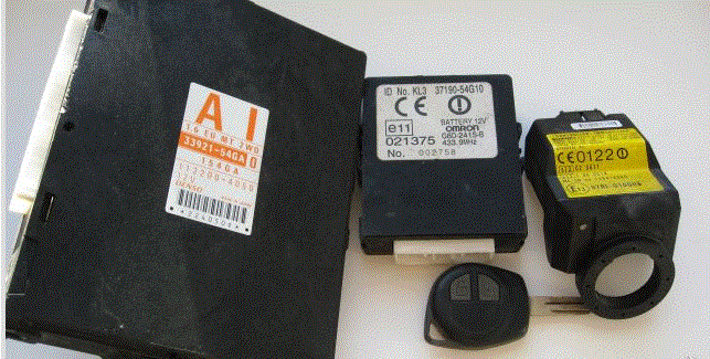

  9. На столе пробывал без связки с эбу- даже пин не принимает. Да ИД-40 писал опкомом. Есть в резерве такой иммошник.
  10. Я ему об этом во 2 посту написал, но он уже туда СТ флешером слазил... Р. С. микас10.3 от 10.3+ отличу пьяный да в темноте...

  18. в личке
  19. Осцилку сигнала посмотреть, лучше с синхрой по вмт 1ц.
  20. Ищи владельца ММС с данным модулем, а так я думаю что никто не будет тратить время, чтоб собирать, вникать и проверять это на столе, гемор это конкретный, ищи спеца и договаривайся об оплате по факту, не ясно что у тебя там. А если ты считаешь, что там всё просто, то почему в этом сервисе где делали диагностику тебе ничего не сделали? И тогда сомнения на счёт правильной диагностики возникают.
  21. А теперь расскажи, что говорит диагностика, а то сразу кудато далеко полез. На предположениях ничего не сделать . Все данные по блокам дай, а то будем 2 страницы о чём говорим выяснять. И профиль заполни, а то вдруг ты сосед мой. Объясни как ты этот конструктор отправить хочешь, горой блоков ? Проводку с авто тоже снимишь и пришлёшь?
