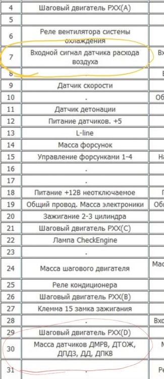

  • другого способа как зачистить массы нет -обычно окисленно в районе скрутки всех масс в жгуте - плоскогубцы мощные в помощь
  • 7 пин эбу сигнальный с дмрв. 30 пин масса датчиков

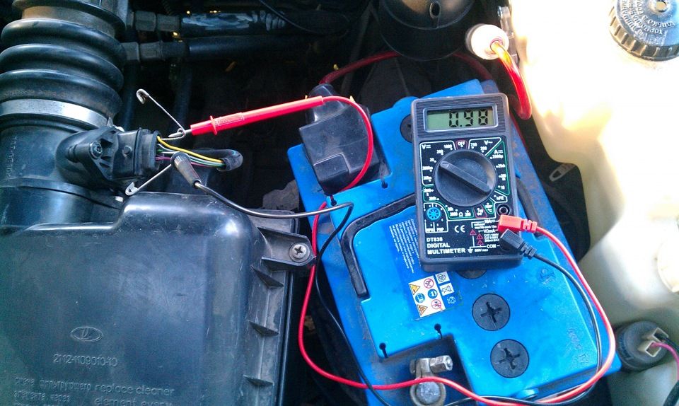

Приветствую всех, нашел проблему. Плохая масса с ЭБУ, как решить, кто подскажет?
Выяснил следующим образом, проверил измерение ДМРВ через щупы мультиметра, 0.996. Через OpenDiag 1.181.
Может я ошибаюсь конечно, буду рад, если поправите. С уважением.

Вечера доброго! Делюсь произошедшим. Начал лопатить гофру, нашел в итоге две скрутки. Зачистил наждачкой ( надфиля нет ,слышал им делают) Посадил все на клемму соединительную (на выходных поеду паять и загонять в термоусадку,а руки чесались сегодня уже попробовать). В опендиаге показало 1.016 (через иголки 0.996). Это хороший результат или дальше копать ? Получится ли увидеть 0.996 в приложении, или две скрутки не дадут этого ? Спасибо за ответы.

Вопрос по мультиметру. Где производился замер напряжения, непосредственно с разьема дмрв или с колодки эбу?
Изменено пользователем kuzmitch
13 минут назад, kuzmitch сказал:
Замер производился с разъема подключения к ДМРВ. С 3 и 5 контакта.
