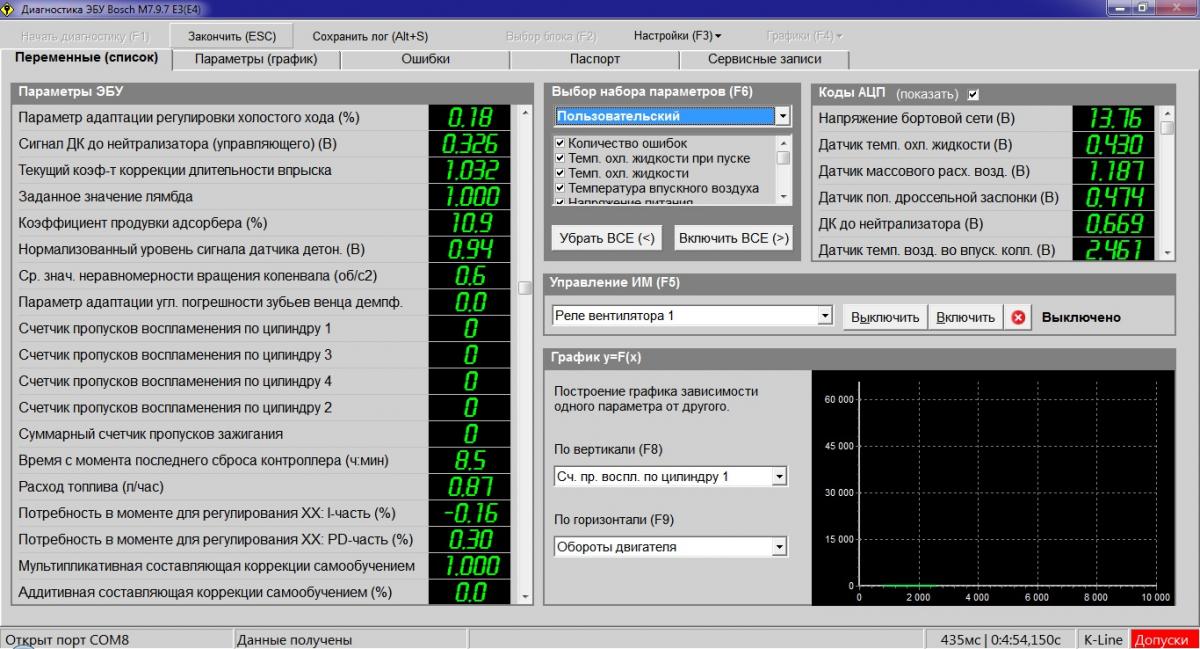

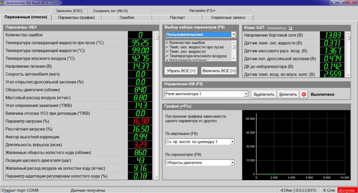

Замерить давление в движении не получилось, шланга длинного не нашел. Да и ощутимого провала уже нет. А так давление 3,7.
Мультипликативная 0,972
Аддитивная -0,2
Тут еще, как назло стала запускаться плохо: что на холодную, что на горячую - секунды 4 крутишь, потом он судорожно запускается и держит обороты на 500. Засада какая то.
Изменено пользователем yatur07
Недавно смотрел ацп - 1,016. Как то его еще можно проверить? Подменить нечем
