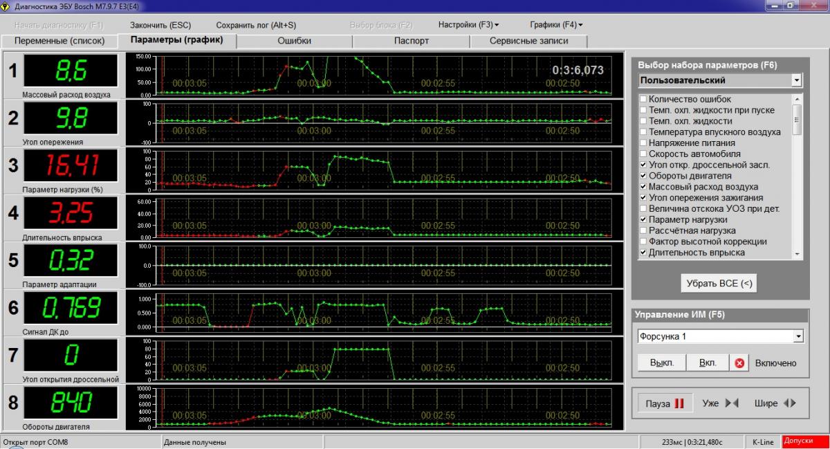

Так же низкое время впрыска на холостых (3,30), пониженный параметр нагрузки (16,5)  и поттупливание при нагреве.
Думается, что виновата первая лямбда, пока мотор холодный он крутит просто отлично. Через минуту-две все начинается. Именно это посмотреть не могу, батарея у ноута очень слабая. Можно лямбду как то проверить?
А этот вопрос задаю наверное не здесь.
Снял графики в режиме полного газа.
Там, между 2:55 и 3:00 есть резкое открытие дросселя.
Там вот вопрос: в момент когда педаль идет до конца хода лямбда видит обеднение смеси, когда педаль достигает конца хода лямба видит обогащение (хотя время впрыска увеличивается с самого начала нажатия на педаль). Что в этот момент происходит? смесь не горит?

нужно смотреть -долговременные коррекции аддиатив на хх и мультикатив в движении -озвучте !
не мешайте дк собирать коррекции !

Было это где то у меня, найти не могу. Утром поеду на работу, сниму, скрины скину сразу
Вчера доступа к пк не было, сейчас успел снять мультипликативную и аддитивную в режиме хх - 0,956 и -0,9 соответственно. Искал подсосы до этого, подключал и компрессор и затыкал дмрв, утечки нет
ваши коррекции говорят о том ,что смесь после сброса инициализацией изначально богатая ,и коррекциями при помощи лямбда регулирования система привела себя к стехиометрии-можно предположить глядя на коэф-ты ,что ацп дмрв имеет отклонения ,еще и плохие массы сигнальные,фильтр воздушный грязный .,еще и прошивка не сток может быть !
в замкнутой системе все пока нормально -вот когда мультикатив вывалится в -0.75  то выдаст ошибку по богатой смеси -,что вам до этого еще далеко .

смотри ацп дмрв более 1.05 в - умирает датчик -если ацп в норме проверь давление топлива и шкив кв 20й зуб.......

выкладывай свою прогу из Эбу ,вот тогда скажут точно в ней дело или в железе !
Я наверное знак поставил зря
Мультипликативная положительная 0,956, а аддитивная отрицательная -0,9
Прошивка сейчас b174dt05 e2, вроде отсюда http://www.auto-bk.ru/forum/topic/6436-%D0%BF%D1%80%D0%BE%D1%88%D0%B8%D0%B2%D0%BA%D0%B8-bosch-797/page-11?do=findComment&comment=180387, точно эта прошивка у меня есть на компе. На ней меньше всего это чувствуется. До этого была dr04 так она хуже намного. АЦП дмрв 1.016. Фильтру почти год, но посмотрю. Массы пропаяны, и почищены. Давление 3.7, обратный клапан держит час давление точно, дальше не следил за ним
