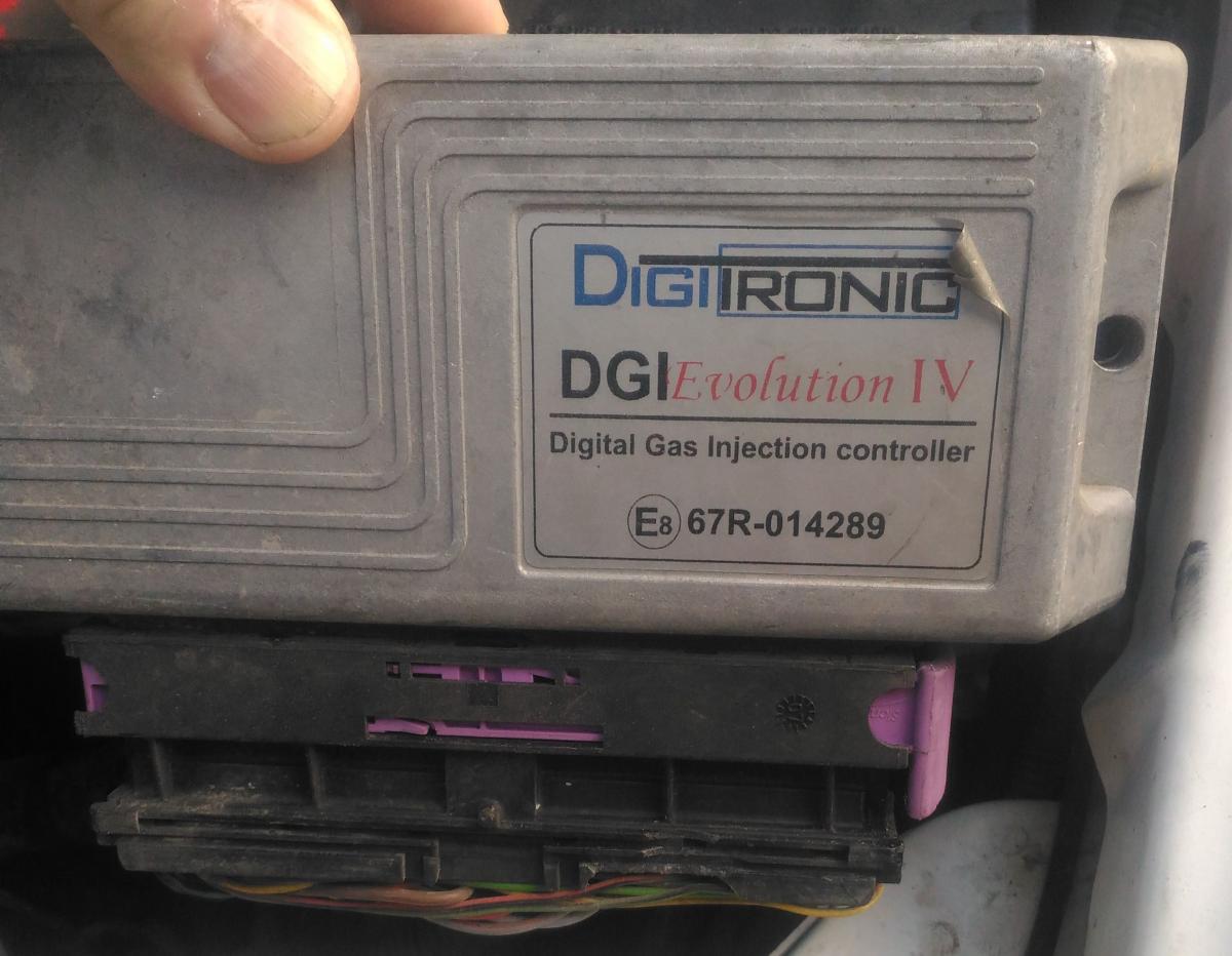

Вопрос чайника, Какой прогой подключится к этому блоку?
Все, сам нашел.
Изменено пользователем spokoyny
