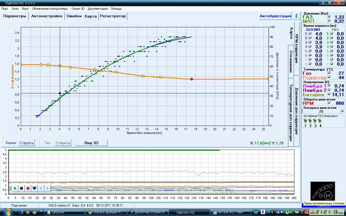

  11. Скорее всего датчик. т.к. редуктор бывает горячим если тронуть. не проблема датчик найти?
  12. Завтра сделаю. с печкой проблем нет как и с температурой ОЖ по бортовому и диагностике Так автоадаптация нужна или все же бесполезная вещь?
  13. OPENDiagom вот звук работающего движка. может все таки есть идеи почему так?? AUD005.mp3
  14. ну это результат автонастройки +я подкорректировал чтобы линии стали ровными. Температура в редукторе отображается не стабильная....скачет сильно....допустим ~ +- 10 градусов за короткий промежуток времени
  15. В таком случае вопрос - почему температура редуктора 44 если фото сделано сразу после включения вентилятора? мои кривые не правильные? автонастройка такие ровные не нарисовала. кстати сейчас включил автоадаптацию. не нужна? Пардон. после выключения вентилятора.
  16. Корректировалась только последняя крайняя точка. в целом как настройка? далеко от идеальной? Прогрет полностью.
  17. Вот фотки на бензине и на газе. Только одно непонятно. почему при идеально правильных совпадающих кривых имеет место быть расхождение времени впрыска бенз форсунок при работе на бензине и при работе на газе (когда правильная настройка означает одинаковое время впрыска бензина на работе на бензине и на газе). Выручайте!!!
