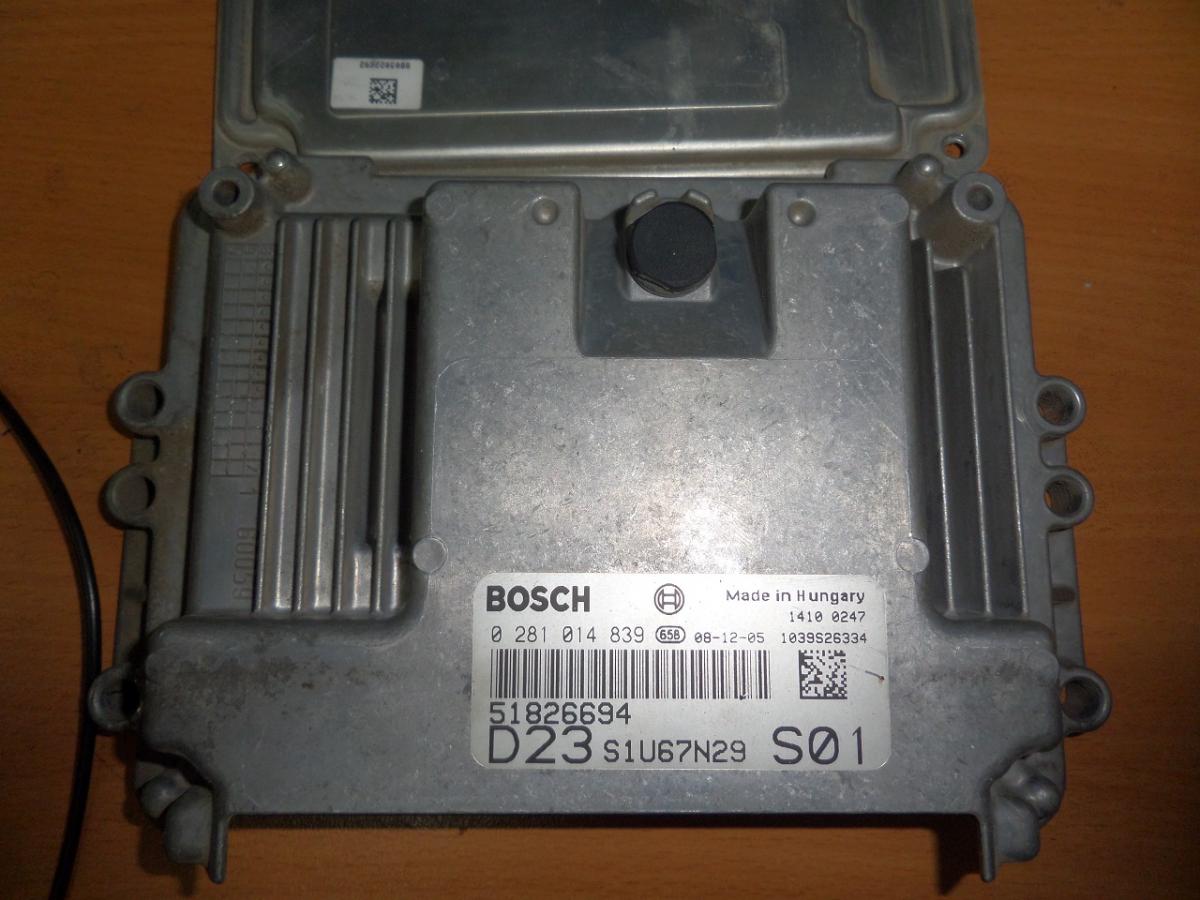

  10. Привет! Кто-нибудь знает о взаимозаменяемости прошивок Фиат Дукато? HW-0 281 014 839 SW-1037393613 Чем заменить эти калибры можно?

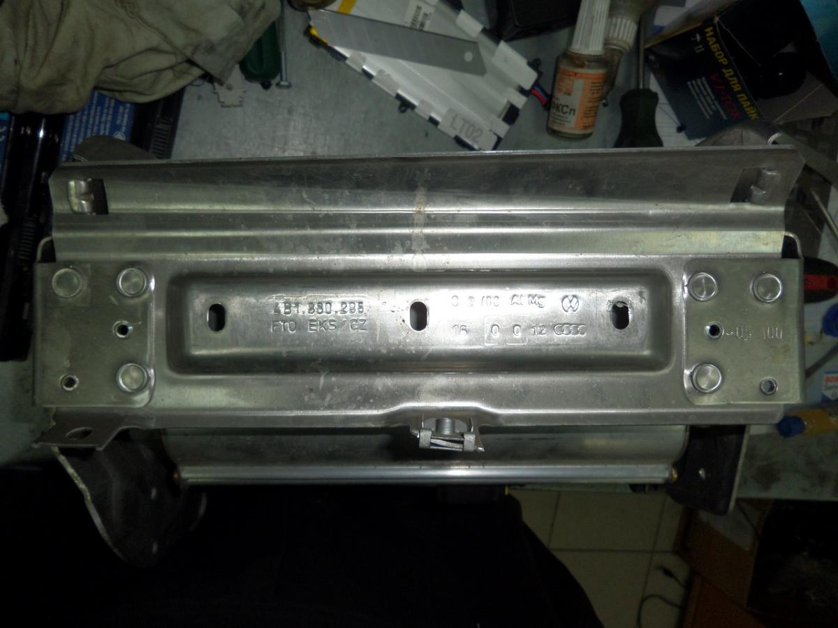

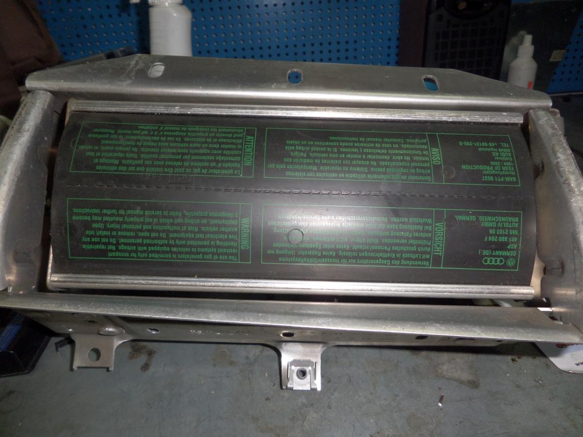

  22. Всем привет! Собственно все в теме. Подушка с А6 (03-05 год помоему), пассажирская, цена....прибл. 5-6 тыс. Блок упр. с дукаты 08 год (сборка Елабуга, блок разобран, по BDM читается, на столе на диагнозу идет. Почему разобран-не знаю...такой достался с авто.) Цена 10 тыс. Фото завтра положу( все на работе лежит). Цены обсуждаемы.
