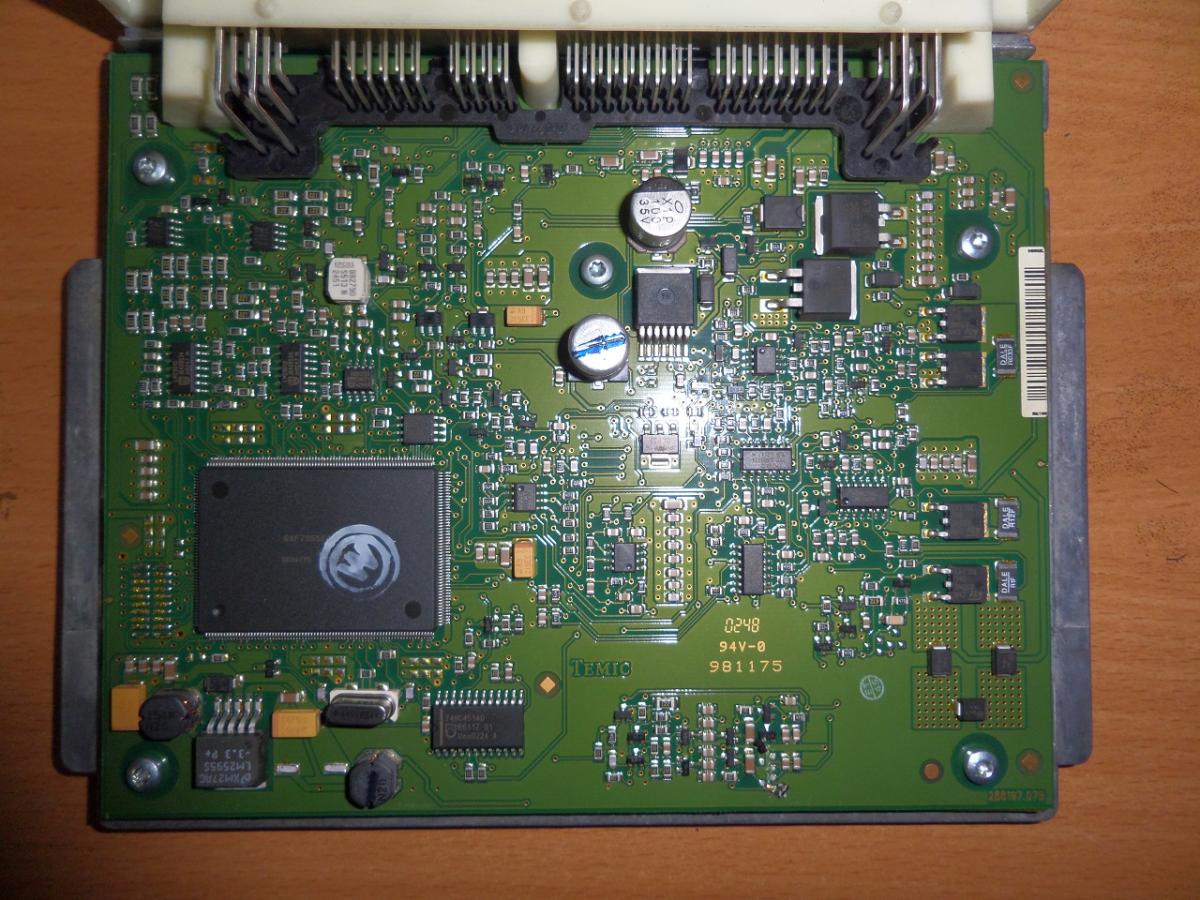

  3. Привет всем! Собственно все в теме. Авто досталось "по наследству" из другого сервиса. Приказал долго жить ЭБУ двигателя, а теперь еще и на блоке АКПП косяк нашелся... Толи удар был, толи уронили.....не разберешь. Может есть у кого такой ЭБУ? Нужно фото платы в хор. разрешении. Спасибо.

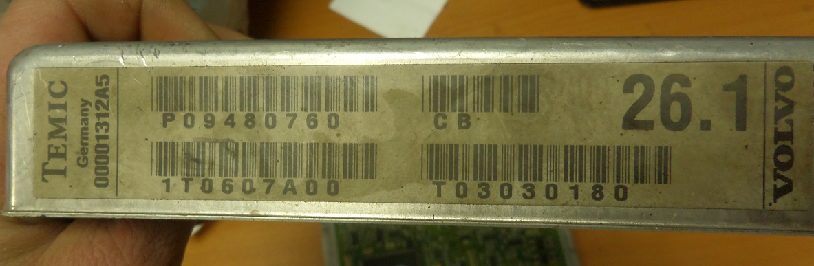

  5. Привет! Случаем нет ли у кого стока на Volvo S80 под железо 0261207809? Авто притащили, все блоки( кроме моторного) на связи. Смущает разница софта с шильдиком..... 0261204559 во флеши, 0261207809 на шильде.... Не знаю как авто заглохло, что с ним делалось тоже тайна(может тупо моторник подменили.) Клиенту верить- себя нае.......ть. Спасибо заранее.

  7. Плохо, что авто пока нет..... Там бы понятнее было. Но почему "на столе" на диагнозу не выходит.......вопрос.... Т.е с этой разницей в идентах должна работать....теоретически....
  8. Всем привет! Volvo S80 2004год, 2.9л, бензин ЭБУ ME7.0.1 со слов хозяина "вечером приехал, поставил, утром не запустился".... Авто в другом сервисе (пока...), на руках только моторник(принес проверить). Авто не запускается, чек не горит, на диагностику не идет. То, что в нем залито, не совпадает с шильдиком....(прочиталась в буте на ура, значит К-линия исправна...) Это норм? Или на вольвах прошивки взаимозаменяемы....? Просто я с Volvo практически не работаю, поэтому и спрашиваю.... s80.bin
