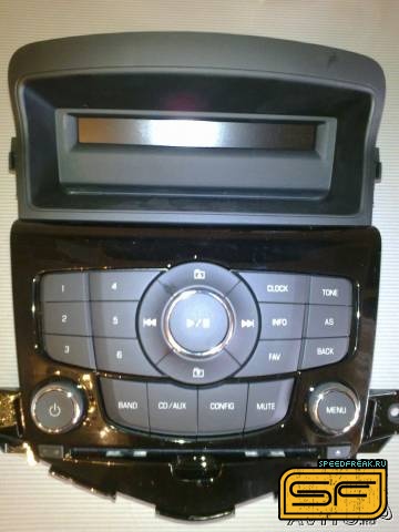

  9. Доброго времени суток всем!!! ситуация такая,ам Круз,комплектация "база",надо поменять магнитолу на 2дин. Проблем вроде нет,всё подходит-подключается,не работает только верхний дисплей авто. Может сталкивался кто? Везде пишут про кабель переходник,который это дело исправляет якобы,но там люди просто восстанавливают управление на руле,а именно это авто "пустое" нет управления,просто надо верхний дисплей оживить(время,температура и т.д.) Может сталкивался кто,может посоветуете?
