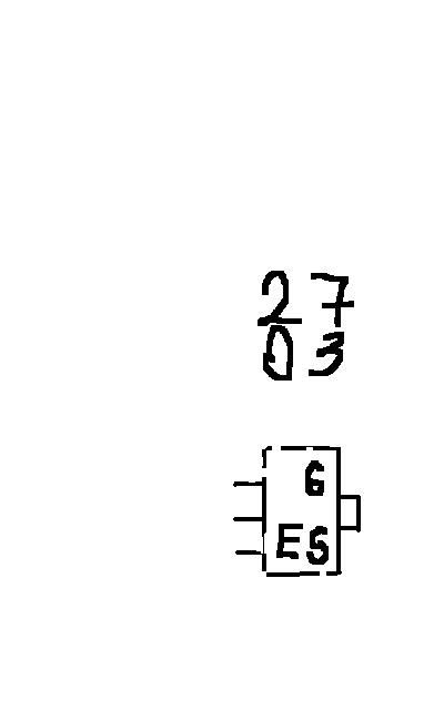

  15. Завтра выложу обязательно , блок не у меня щас. Хозяин хочет новый купить, а я уверен , что этот можно воостановить. Извеняюсь ещё раз , а что вы мне скажете по поводу зарисованного транзистора . Какова его маркировка и полярность ? И какой у него аналог если кто знает?
  16. двигатель V6 2.6л. к сожалению фото платы пока не могу прислать. И ещё трещит реле на бензонасос. до сгорания этого транзистора оно просто включалось точные данные блока 4A0 906 266 MMS-100 , Hitachi, Ltd, блок тоже на связь не выходит, раньше выходил
  17. Помогите определить маркировку транзистора , выгорел на плате . Чем можно заменить, и узнать его маркировку.. вот зарисовка рядом расположенных ,. 27 6 03 на другом ЕS
