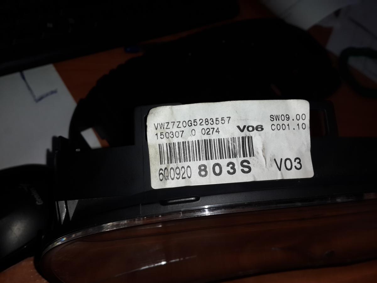

  2. Автомобиль простоял ночь со снятой минусовой клемой, теперь приборка включается, но ключ моргает.
  3. Панель разбирали, прогревали визуально все в порядке.
  4. Статус ключа в текущих данных 0. Может стоит провести адаптацию ключа но я не знаю логин.
  5. Здравствуйте, привезли WV Polo 2007гв 1.4 wvwzzz9nz7y201037 не заводится после мойки и не загорается щиток приборов. Пишет вот такие ошибки: двигатель 17978 P1570 Блок управления двигателя и в иммо 01176 ключ. После отключения щитка приборов он запустился однократно и вновь потух, с разьемами визуально все в порядке.
  6. Здравствуйте, привезли WV Polo 2007гв 1.4 wvwzzz9nz7y201037 не заводится после мойки и не загорается щиток приборов. Пишет вот такие ошибки: двигатель 17978 P1570 Блок управления двигателя и в иммо 01176 ключ. После отключения щитка приборов он запустился однократно и вновь потух, с разьемами визуально все в порядке.
