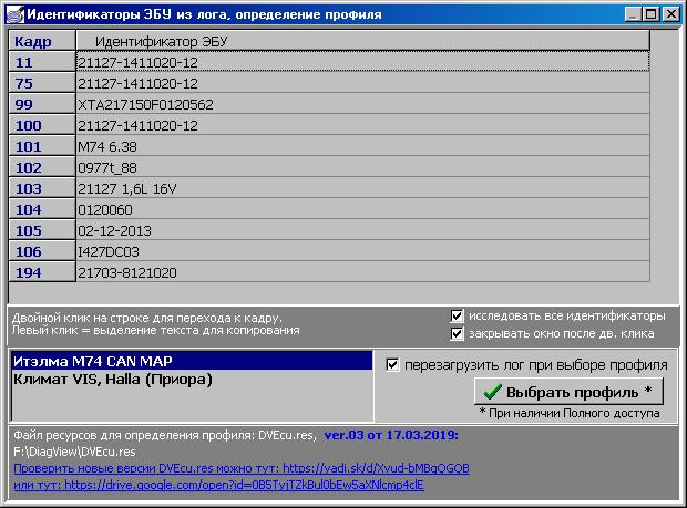

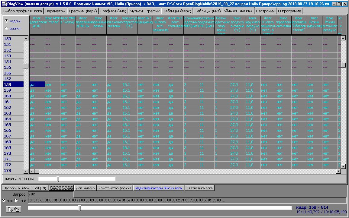

Похоже, всё у вас нормально... В вашем логе до кадра 157 - М74 CAN MAP, после - кондей Halla. И цифры вполне адекватные...

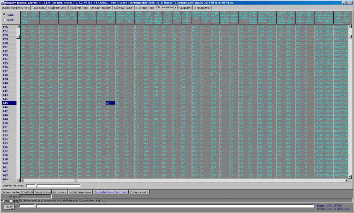

Нашел ошибку в обработчике логов от OpenDiagMobile для профилей Микас 7.1/5.4. Исправлю в следующей версии. Спасибо!
Что именно показывает неправильно, уточните пожалуйста.
