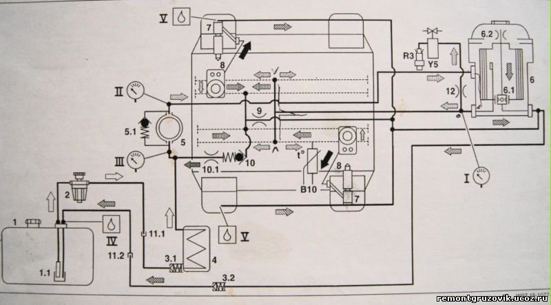

  13. Клапан стоит в конце рейки для секций.В фильтре слевные отверстия закрываются резиновыми кольцами на фильтре.
  14. это не подпорный клапан .это средняя плосмасовая часть в фильтре , в нижней части вырезы для спуска топлива в обратку при замене фильтра.

  16. Чтото начинает прояснятся.Какойто из диагностов или сервисов Вам проверяли давление в низком контуре механическим монометром?По поводу прогрева двигателя.и ухода в аварийный режим причин много по топливной системе скоторыми надо разбираться.И одна это давление масла.При высоких тепературах оно может сильно падать тем самым не производит смазку топливного насоса и его охлаждения.
  17. В низком контуре таких давлений не бывает.Не знаю каким прибором вы делаете диагностику. и как читаете велечины показаний может написано 500-800 кПа.
