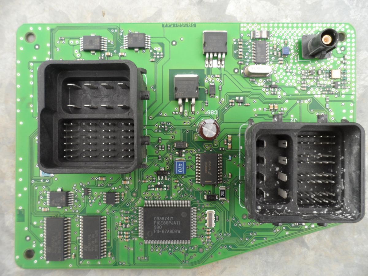

    Парни, ищу коллегу с TECH2 на руках. Надо поднять хомяка на ноги. Немного истории, со слов клиента: заводили пару раз с севшим АКБ, вообщем-то ничего странного не было, в один момент тачка не завелась, при включении зажигания контрольные огни молчат, стартера нет. Притащили ко мне, лаунч не конектился, скинул разъём с АБС, зажигание включилось, сканер стал видеть блоки, куча ошибок в бодике, в моторном всё чисто. При выключении зажигания лампы контроля продолжают гореть, пока не перевключишь клавишу головного света, вообщем белеберда какая-то. Чел заказал новые блоки управления двигателем и абс. Моторный надо вязать, а вот с тормозами прямо засада, втыкаю штекер в новый блок также тухнет контроль, и пропадает связь с блоками, бардак. Короче, либо сканер покупать, либо тащить тачку к человеку у кого он есть, но не сильно далеко от меня, в пределах одной тысячи км. Оренбург, Самара приветствуются.
  17. Прав, если не будешь заниматься иммобилайзерами, имеет-ли смысл покупать оборудование, езжай к официалам, или ищи спеца с оборудованием.

  19. Снимай торпеду, блок 6х5х1см, примерно. хитро прищёлкнут к корпусу печки, со стороны ближе к водителю, теоретически надо откручивать, отодвигать от перегородки корпус печки в сборе, но можно и немного сломать верхнее ребро, в которое упирается сам ид-бокс.
