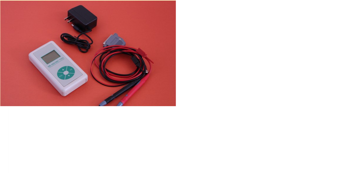

  15. Здравствуйте, парни, кто владеет таким приборчиком . Купил, ждал, пришёл девайс, загнал мерседес, снял блок, вскрыл. По номеру блок попадает в список, но приборчик не перепрошивает память. При включении питания, можно посмотреть, вернее даёт посмотреть серийный номер, версию прошивки, не более. Мучают два вопроса, либо SBC не даёт прочитать,при попытке прочесть, виснет и ничего не происходит, либо приборчик мёртвый. Вопрос к обладателям, сколько вольт выдаёт прибор для питания блока, мой 3,3V даёт. И узнать-бы распайку штекера, может там что напутали. Спасибо.
